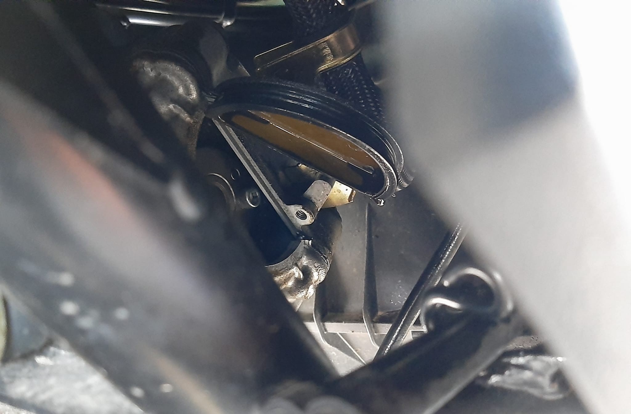

Kastro Publicado 3 de Febrero del 2022 Autor Compartir Publicado 3 de Febrero del 2022 Bueno pues avería. Ha saltado la junta de la tapa de balancines. (adjunto foto), me dicen en el taller que nunca han visto algo así y que, además de cambiar la junta, hay que averiguar que ha hecho que esto estalle. Alguien ha visto algo así? y qué puede producirlo? Enlace al comentario Compartir en otros sitios web More sharing options...
Chulma Publicado 3 de Febrero del 2022 Compartir Publicado 3 de Febrero del 2022 Pues si te ha saltado esa tapa, es por que hay "algo" que hace presión Y ese algo sólo puede ser admisión (que dudo que tenga tanta fuerza para ejercer esa presión) o escape Algo me dice que tiene una válvula (o dos) jodida Salu2 Enlace al comentario Compartir en otros sitios web More sharing options...
Kastro Publicado 3 de Febrero del 2022 Autor Compartir Publicado 3 de Febrero del 2022 Fijate que la moto siempre ha ido muy bien, de hecho incluso después de la avería me llevó hasta la oficina sin ningún problema, pero está claro que algo lo ha producido. La moto tiene 36000 kms y los mantenimientos en orden y nunca le he pasado de 5000 vueltas ni de 110 kmh. Enlace al comentario Compartir en otros sitios web More sharing options...
Chulma Publicado 3 de Febrero del 2022 Compartir Publicado 3 de Febrero del 2022 Posiblemente se te haya enganchado una válvula y con el empuje de la explosión, hasta es posible que vuelva al sitio, el problema será el ver el por qué se a enganchado (suponiendo que esto haya ocurrido) y que problemas añadidos a ocasionado Si te ha salido humo, está claro que en algún lugar hay un fallo de estanqueidad y tiene pinta de que es por la/s válvula/s Lo bueno es que te has dado cuenta rápido y con un poco de suerte, será un cambio de válvulas Salu2 Enlace al comentario Compartir en otros sitios web More sharing options...
Tiritos Publicado 3 de Febrero del 2022 Compartir Publicado 3 de Febrero del 2022 Yo creo que la explosión la ha causado sin duda alguna una deflagración producida en la caja de balancines, el motivo solo puede ser una acumulación de gases procedentes de la combustión que llegan a esa zona procedentes del cárter a través de los orificios de recogida de aceite de la distribución (normalmente se reciclan de nuevo hacia la aspiración del motor), lo extraño ha sido la producción de la chispa para generar la deflagración, que puede haberse producido de manera fortuita y casual, ya que todos los elementos que giran son metálicos y pueden haber generado un punto caliente. También puede haberse debido a un retraso del cierre de la válvula de admisión o de falta de estanqueidad de dicha válvula (mal ajuste o válvula quemada)que ha comunicado la chispa de la explosión del cilindro (fuego) hacia la zona de admisión con lo cuál los gases procedentes del cárter que se regeneran de nuevo en la admisión de aire se han prendido de golpe. No es un escenario habitual pero puede ocurrir, dándose la circunstancia de que sea muy difícil que vuelva a suceder, pero de alguna manera obliga a realizar en el motor una revisión un poco minuciosa de todo el sistema. Yo lo primero que haría sería una prueba de compresión del cilindro para descartar una mal ajuste o deterioro de válvulas, Un saludo A Rogers, Kastro, Tfnfazer y 1 otro les gusta esto Enlace al comentario Compartir en otros sitios web More sharing options...

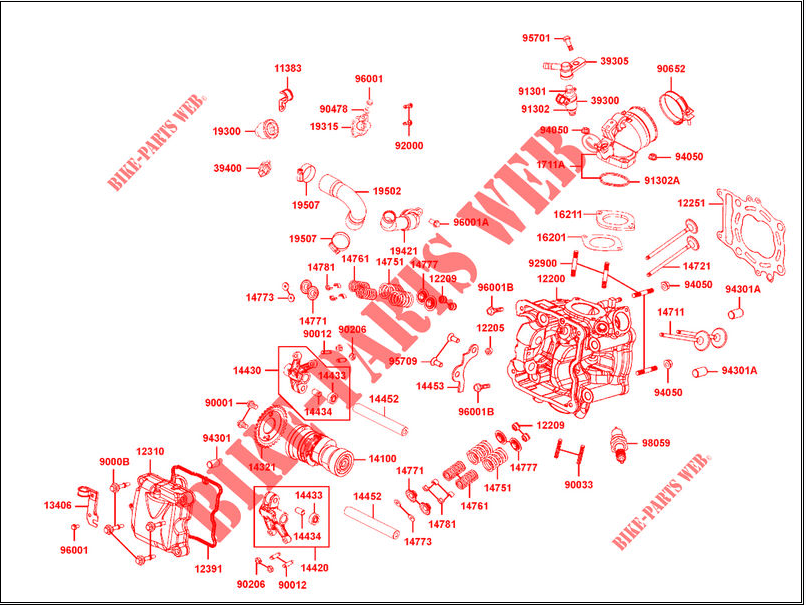

Kastro Publicado 3 de Marzo del 2022 Autor Compartir Publicado 3 de Marzo del 2022 Buenos días, os cuento cómo va este tema que me va a salir bien caro. Parece ser que 2 guias de las valvulas están "deformadas" y hace que las valvulas de admisión tengan un poco de holgura haciendo mal su trabajo. El problema es que Kymco no tiene repuesto de estas guías y te vende la pieza entera que son 400+iva, que sumado a la mano de obra y demás se va a una pasta. Parece ser que hay muchas guias para muchas motos japonesas y demás pero nada en la medida de nuestras Kymco. Si alguien sabe como conseguir 2 guias para la 400i se lo agradecería, un saluddo. Enlace al comentario Compartir en otros sitios web More sharing options...
lord486 Publicado 3 de Marzo del 2022 Compartir Publicado 3 de Marzo del 2022 hace 35 minutos, Kastro dijo: Buenos días, os cuento cómo va este tema que me va a salir bien caro. Parece ser que 2 guias de las valvulas están "deformadas" y hace que las valvulas de admisión tengan un poco de holgura haciendo mal su trabajo. El problema es que Kymco no tiene repuesto de estas guías y te vende la pieza entera que son 400+iva, que sumado a la mano de obra y demás se va a una pasta. Parece ser que hay muchas guias para muchas motos japonesas y demás pero nada en la medida de nuestras Kymco. Si alguien sabe como conseguir 2 guias para la 400i se lo agradecería, un saluddo. Buenas, Normalmente, los talleres que se dedican al rectificado de culatas se suelen encargar de conseguir las piezas necesarias, ya sean originales o compatibles. Me da la sensación que tu taller quiere cambiar la culata entera, que es lo que cuesta 433€. Te adjunto el despiece con las referencias que puedes adquirir en cualquier taller oficial. https://www.recambio-kymco.com/kymco-motocicleta/400-SCOOTER/XCITING/XCITING_400I_ABS_4T_EURO_4/CULATA/161/15/0/161 Saludos, A Rogers y Tiritos les gusta esto Enlace al comentario Compartir en otros sitios web More sharing options...
Makinito Publicado 3 de Marzo del 2022 Compartir Publicado 3 de Marzo del 2022 Hay posibilidad de que hayan montado la bujia que no toca? es decir, más caliente de la cuenta? esto puede causar autodetonaciones fuera de punto que aparte de poder cargarse válvulas, también se dan casos de cabezas de pistón rotos. jod*r es una putad* lo del recambio. Suerte con eso compañero. Intenta lo que te han comentado mas arriba de los talleres de rectificado. Saludos Enlace al comentario Compartir en otros sitios web More sharing options...
Tiritos Publicado 3 de Marzo del 2022 Compartir Publicado 3 de Marzo del 2022 Como dice @ lord486 los talleres llamados" rectificadoras" se ocupan de rectificar la culata, mecanizar asientos y válvulas y si hace falta los sustituyen, no importa la marca o el modelo del vehículo, ellos tienen el material y recordó necesarios para hacer el trabajo, solo hace falta llevarles la culata. Sin ir más lejos, hace un mes, lleve una culata de un C2 y me la dejaron nueva sustituyendo 4 válvulas, mecanizado asientos, válvulas y culata por menos de 200€. Así que coincido plenamente con @ lord486 en que el taller te está tomando el pelo. Un saludo A Hilario martin, lord486, Mito y 1 otro les gusta esto Enlace al comentario Compartir en otros sitios web More sharing options...
