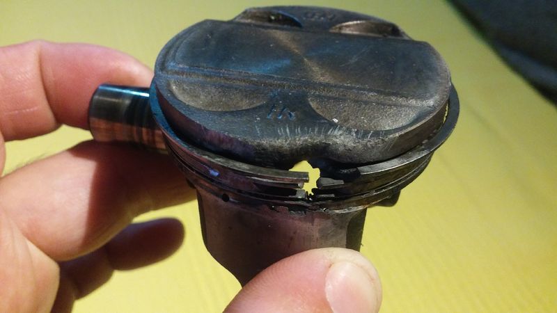

Bueno señores, antes que nada decir que la entrega de la junta de culata ha tardado mucho mas de la cuenta.. Asi que a partir de ahora intentare comprar recambios de la pagina web oficial..
https://www.recambio-kymco.com/
Al haber llegado la junta, he desmontado la mariposa (con todo lo que a ella se junta: inyector, los clips de los sensores de temperatura, y el clip grande) el filtro de aire, y el tubo de escape y me he hecho lugar para abrir y sacar la culata.
Y después de muchas palabrotas en ruso (mi lengua materna) y unpoco de esfuerzo he conseguido sacar esa "monada" (el piston) del cilindro.
Ahora entiendo que no encienda..
Voy a comprar un piston y segmentos nuevos, instalarlo todo y aver..
Hace 1 hora, Yagorinho dijo:
Pues la verdad es que no tiene buena pinta...
Todos utilizamos la página de recambio-kymco como referencia de precios, pero la mayoría lo solicita a través de un taller oficial porque son más rápidos y te ahorras los portes. Yo sólo he pedido los cierres del asiento y tardaron más de una semana y los portes me costaron más que las piezas.

Esta bien fundido :disimulado:
