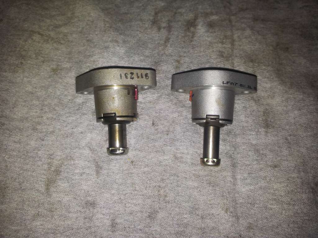

neuraman Publicado 9 de Septiembre del 2021 Compartir Publicado 9 de Septiembre del 2021 ¿el tensor de la cadena cada cuánto tiempo es recomendable cambiarlo? Enlace al comentario Compartir en otros sitios web More sharing options...
ashrambo Publicado 10 de Septiembre del 2021 Compartir Publicado 10 de Septiembre del 2021 A mi lo que me preocuparia es el tema de usar la moto para hacer 3 km al día...pagaria por poder trabajar a 3 km de casa, iria hasta de rodillas... el tensor si nunca te lo han cambiado en las euro 3 era de obligado cambio...venia con uno mas corto de serie...y si te falla oiras un ruidillo distinto minuto 13:15 y 14:40 Enlace al comentario Compartir en otros sitios web More sharing options...
Anze Publicado 29 de Octubre del 2021 Compartir Publicado 29 de Octubre del 2021 En 9/9/2021 a las 15:20, neuraman dijo: ¿el tensor de la cadena cada cuánto tiempo es recomendable cambiarlo? yo no me la jugaria, a mi se me a roto con 33 mil kms y no hago las cosas mal que yo sepa, es del 2010, una pieza q vale 30 eur yo la cambiaba, pq la averia puede ser gorda, yo dentro de lo q cabe tan solo me dobló las valvulas. Enlace al comentario Compartir en otros sitios web More sharing options...
El Tuercas Publicado 30 de Octubre del 2021 Compartir Publicado 30 de Octubre del 2021 Hola buenas haz caso de lo que te dicen los foreros cambialo no cuesta ni mucho dinero ni mucha complicacion hay tutos bastante explicitos te lo aconsejo lo puedes comprar en wikost son gallegos y son formales haz un buen pedido y te salen los portes gratis. Enlace al comentario Compartir en otros sitios web More sharing options...
neuraman Publicado 4 de Noviembre del 2021 Compartir Publicado 4 de Noviembre del 2021 Yo lo he cambiado finalmente, con 32k. El otro se quedaba atascado, y aunque con un poco de mimo funcionó de nuevo y tenía buen aspecto, pues preferí cambiarlo y quitarme de líos futuros, total, ya había comprado el repuesto. Así que en mi caso, ha comenzado a dar algún problema, solucionable, con 32k Enlace al comentario Compartir en otros sitios web More sharing options...
