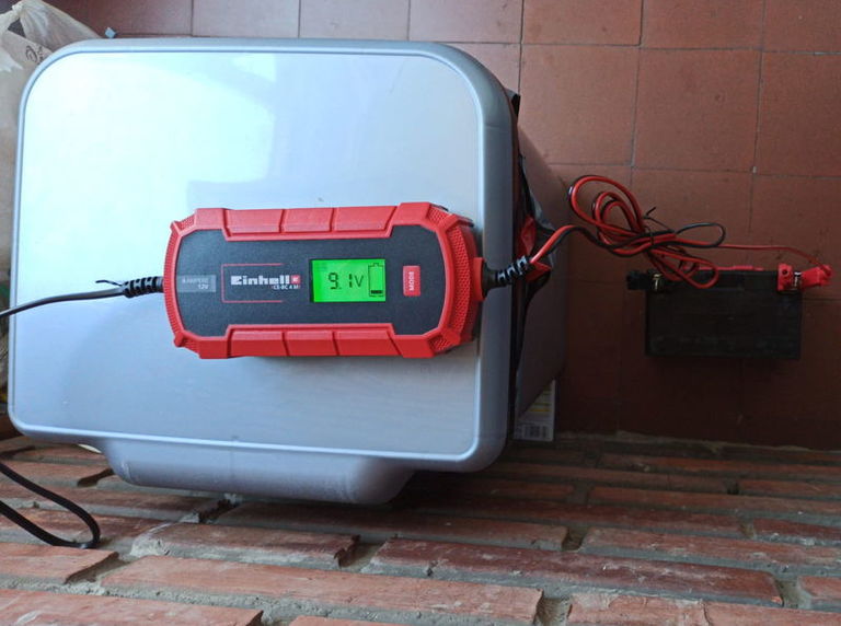

Tiritos Publicado 27 de Mayo del 2020 Compartir Publicado 27 de Mayo del 2020 Hace 13 horas, feriber dijo: Me ha pasado como a ti, por mi mala cabeza. Tengo sacados unos cables para conectar un arrancador que tengo, pero la batería quedó tan baja que ni con esas. Total que a desmontar la batería y para casa. Compré corriendo por Amazon un cargador de batería de doble voltaje 6/12. Einhell cc-bc-4-m Otra "cag...". Al tener tan bajo el voltaje, se pensaba que era de 6 Voltios y al llegar a 7 y pico , la daba por cargada. Devolución al canto. Mañana me llega otro cargador, en esta caso sólo de 12 V. Einhell ce-bc-4-m y veremos qué pasa (esperemos que la batería no esté dañada/muerta) El caso es que en fase 2, con un tiempo MUY agradable, y yo sin poder coger la moto...... Hola @feriber Los cargadores que hay ahora, llamados "inteligentes" pueden confundir el voltaje de la batería si la batería está muy baja como te ha pasado a tí, me temo que te pueda pasar lo mismo con el cargador que has pedido ahora. Yo lo solucioné en una ocasión conectando 5 minutos un cargador de transformador de los de recargar el taladro, una vez que subió de 8 voltios ya la aceptó el cargador "inteligente" como de 12V descargada, y la pude recuperar. Un saludo A feriber y javi70 les gusta esto Enlace al comentario Compartir en otros sitios web More sharing options...
feriber Publicado 27 de Mayo del 2020 Compartir Publicado 27 de Mayo del 2020 Hace 2 horas, Tiritos dijo: Hola @feriber Los cargadores que hay ahora, llamados "inteligentes" pueden confundir el voltaje de la batería si la batería está muy baja como te ha pasado a tí, me temo que te pueda pasar lo mismo con el cargador que has pedido ahora. Yo lo solucioné en una ocasión conectando 5 minutos un cargador de transformador de los de recargar el taladro, una vez que subió de 8 voltios ya la aceptó el cargador "inteligente" como de 12V descargada, y la pude recuperar. Un saludo Cachis..... No caí en ello.... Yo tengo uno de 14,4 Voltios que podía haber funcionado para darle ese primer subidón.... No se me ocurrió, pero para otra no me pasa. Gracias y un saludo. Hace 12 horas, Anxinhopg dijo: Pregunta al presidente o a la comunidad que seguro que tiene que haber un enchufe en algún lado. Seguramente al lado del cuadro de luces. Sin electricidad lo que necesitarías es un arrancador de baterías, no un cargador. A mi, que tenía la batería muerta del todo, ni el arrancador me sirvió. Al final por pereza y desidia (maldito confinamiento que te lleva a ese punto en que no sabes qué hacer con tanto tiempo disponible y tantas cosas para hacer, que no haces ninguna) la dejé morir, y culebrón al canto. ;) Enlace al comentario Compartir en otros sitios web More sharing options...

Tiritos Publicado 27 de Mayo del 2020 Compartir Publicado 27 de Mayo del 2020 Hace 6 horas, fresnicola dijo: ¿Como hiciste esto? Entonces, ¿cual me recomendarías?? Gracias! Te sirve cualquier cargador de 12V lo que hay que evitar como dicen los compañeros es que la batería se agote del todo. Lo que hice fué adaptar un cargador sencillo de 12V de los que cargan las baterías de un taladro, buscando los polos ( + ) y ( -- ) para adaptar a la batería con unas pinzas. Un saludo Enlace al comentario Compartir en otros sitios web More sharing options...

Apm Publicado 30 de Septiembre del 2020 Compartir Publicado 30 de Septiembre del 2020 En 27/5/2020 en 8:35 , Tiritos dijo: Hola @feriber Los cargadores que hay ahora, llamados "inteligentes" pueden confundir el voltaje de la batería si la batería está muy baja como te ha pasado a tí, me temo que te pueda pasar lo mismo con el cargador que has pedido ahora. Yo lo solucioné en una ocasión conectando 5 minutos un cargador de transformador de los de recargar el taladro, una vez que subió de 8 voltios ya la aceptó el cargador "inteligente" como de 12V descargada, y la pude recuperar. Un saludo Una pregunta, como haces eso?? Enlace al comentario Compartir en otros sitios web More sharing options...
Tiritos Publicado 30 de Septiembre del 2020 Compartir Publicado 30 de Septiembre del 2020 Hace 14 minutos , Apm dijo: Una pregunta, como haces eso?? Pues te explico: En una ocasión en que la batería de la moto se agotó completamente, cuando la fui a conectar al cargador moderno llamado inteligente, el cargador interpretaba que era una batería de 6 V debido al bajo voltaje que tenía, y lógicamente no la cargaba por encima de 8 V. Si hubiera sido un cargador de los de antes, le hubiera metido directamente los 12 V. Como yo no disponía de un cargador de los de antes, cogí el cargador de la batería del taladro de 12 V le busque el polo positivo y el negativo, y le coloque unos cables conectados a la batería de la moto, empezó a meterle carga, y al cuarto de hora vi que estaba por encima de 8 V, así que le conecte el cargador inteligente, y ya la tomo como batería de 12 V descargada, así que la cargo y tuve la suerte de que quedó perfecta, todavía funciona y ha pasado más de un año. Un saludo A javi70 y Anxinhopg les gusta esto Enlace al comentario Compartir en otros sitios web More sharing options...
