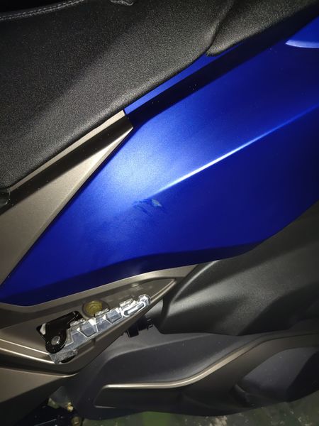

Buenas compañeros.
Creo este hilo únicamente para dejar constancia y, si puede ser, ayudar a poseedores o futuros compradores de la Xciting S400. Después de darle muchísimas vueltas me decidí por este pedazo de Xciting y estoy encantado. Pero lo curioso es que uno de los temas que más me resaltaron desde el taller multimarca y también amigos, con mucha experiencia en motos, era que esas pinturas mates (satinada) eran muy delicadas y que resaltaban los desperfectos, siendo muy difíciles de arreglar. El asunto no me preocupo mucho, puesto que llevo mas de 20 años con motocicletas a aparte de algún arañazo o pequeño rascón (la mayoría de veces por causas ajenas a mi...) y siempre he mantenido moto y pintura impecables. Pero en este caso, cual es mi sorpresa cuando un día en el garaje empitonando mi otra moto, veo una mancha clara (tengo la Xciting menos de una semana) y al comprobarla aprecio rascones y perdida de la capa más exterior, la que aporta ese brillo y color. Buscando causas finalmente descubrí que se había producido al llevar de "paquete" a mi santa esposa y que ese roce o rascón se había producido simplemente de ir en moto y por rozar el camal de pantalón (un jean, no, no era de lija) con las tapas del colín. Con esto solo quiero dejar una advertencia de lo delicada que es la pintura de esta moto, para nada desmeritarla, puesto que tiene unos acabados muy buenos y todo el que la ve resalta lo bonita que se ve. Pero a menos de una semana de tenerla ya tengo una marca que se le quedará de por vida y, por lo que tengo entendido, arreglar roces en este tipo de pinturas es casi imposible (me refiero a que te toca cambiar/pintar pieza entera).
No quiero pensar como se verá el bloque central (donde esta el depósito) dentro de unos años, debido a los descuidos o roce de pasar los pies ...
Saludos¡¡¡
La mia es negra y se nota menos, pero antes de comprarla ya lo comentaba con el vendedor, de que se ve muy delicada la pintura. La parte central ya casi la doy por perdida,jja, encima llevo la manta y es imposible no pisarla por lo estrecho que queda el paso de un lado a otro..
La mía también es azul. Llevo 2.000 Km y he llevado a 2 personas distintas michas veces y no me ha pasado eso. Pero tengo un pequeño arañazo igual que el tuyo porque rozé un poquito el coche en el garaje. No. Digo que sea tu caso pero es posible que alguien te haya rozado? Comparto absolutamente tu temor por el tunel central. Yo tengo ya media suela del zapato ahí pegada. A ver como está en 2 años... confiemos ?

El único que me la podría haber rayado soy yo (la moto esta entre mi coche y mi otra moto), solo la he sacado de garaje a garaje y el zapato y pantalón de mi mujer tenían restos azules... :( , en fin... Es un bajón tener rayada la moto a menos de una semana de haberla sacado del concesionario.
He escrito un correo a Kymco a ver si tuvieran referencia de la pintura, o al menos pincel o rotulador de retoque, aunque siendo mate metalizado...(y tan nuevo el modelo) lo dudo, pero ojalá haya suerte. Si obtengo alguna respuesta o solución la dejaré en este hilo. Tanto para dejar constancia de la referencia del color, como para solución  de pequeños rascones o arañazos.

Sin problemas Elias, en cuanto me confirmen o descubra algo lo dejo en este hilo. Con respecto a la pintura se que es la misma que la referencia de la AK 550, la PB244 C6 (Azul cosmos). Pero eso es la referencia de Kymco... si buscas por ahí con esa referencia es imposible encontrar algo.
Lo de llevarla a un taller de pintura y que te digan la mezcla o composición con un colorímetro imposible... Al ser un mate metalizado o satinado el colorímetro no lo va a detectar o va a dar tonos erróneos. Solo se me ocurren soluciones tipo spray de vinilo, que si tienen acabados metalizados mate azul, pero otra cosa es que el tono se le parezca en algo.

Acabo de hablar con el departamento oficial de recambios Kymco Valencia, me dicen textualmente: "No hay lapices o pinturas de retoque para pintura satinada,..., la política de Kymco es cambiar las tapas". Es decir dos cosas:
  • Puede ser que queden existencias de anteriores pinturas de retoque similares al azul cosmos PB244, pero no será idéntica y se vera "pegote". Porque pinturas de retoque de Kymco "haberlas haylas". Eso si que es verdad, del azul cosmos (o similar) no he visto y mira que he buscado, solo he encontrado brillo y metalizados. Le he preguntado que si sacarían mas adelante y es cuando me ha dicho lo de; "la política de ..."
  • Si vamos a lo simple, que no barato ("ara" veréis), la solución pasa por, como decía el técnico, cambiar las tapas. La tapa lateral del colín posterior, la de la foto que añadí, cuesta exactamente 181,29€ lereles, sin mano de obra....:llorar::byebye:
Seguiré con la opción de marcas comerciales tipo vinilo en spray, que son las que veo más se asemejan al acabado de nuestros modelos (los del negro fulgor lo tienen un pelin mas fácil NH397), y os digo algo. La ultima opción es encontrar un "artista" que equilibre el color a ojo y te lo pase a spray, aunque conociendo a pintores y chapistas sin colorímetro que les ayude, fácil o económico tampoco será...

no veo mucha solución... si pasa por cambiar la pieza y que a los dos días tengas exactamente el mismo problema....
Yo hace 2 años que tengo la SD350 con pintura satinada y es igual de delicada que una pintura brillante, ya que la laca o barniz que es lo que protege a ambas es igual de resistente, en una brillante, los roces se pueden disimular con pulimento, y en una satinada con aceites tipo limpiador de electrodomesticos de inox. Pero si hay un arañazo profundo en ambas pinturas no se puede disimular, los lápices o pinceles de retoque en las pinturas brillantes quedan de color mate si no se aplica después la laca y se notan mucho,  en pintura satinada si encuentras el tono, se nota menos porque no brilla.
En cuanto a las rayaduras que provoca el pasajero, nunca se producen con los jeans, se producen con el calzado, sobre todo el de mujer, con tacones y hebillas. Yo tengo acostumbrada a mi mujer a que suba primero un pie en la estribera y se impulse como cuando montas a caballo, nunca desde el suelo. Y lo más importante, para bajar  pongo la pata lateral, primero bajo yo, y luego ella se desliza en el asiento y baja como el conductor, así no se producen rozaduras. Si se baja primero ella, fijo que te la raya con el zapato.
