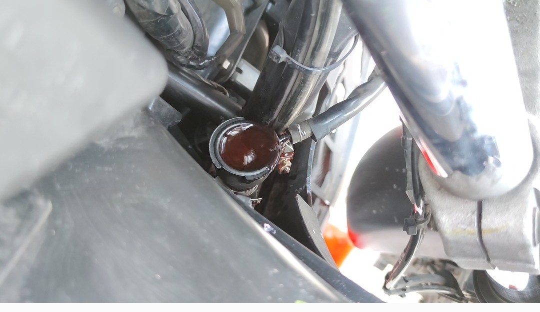

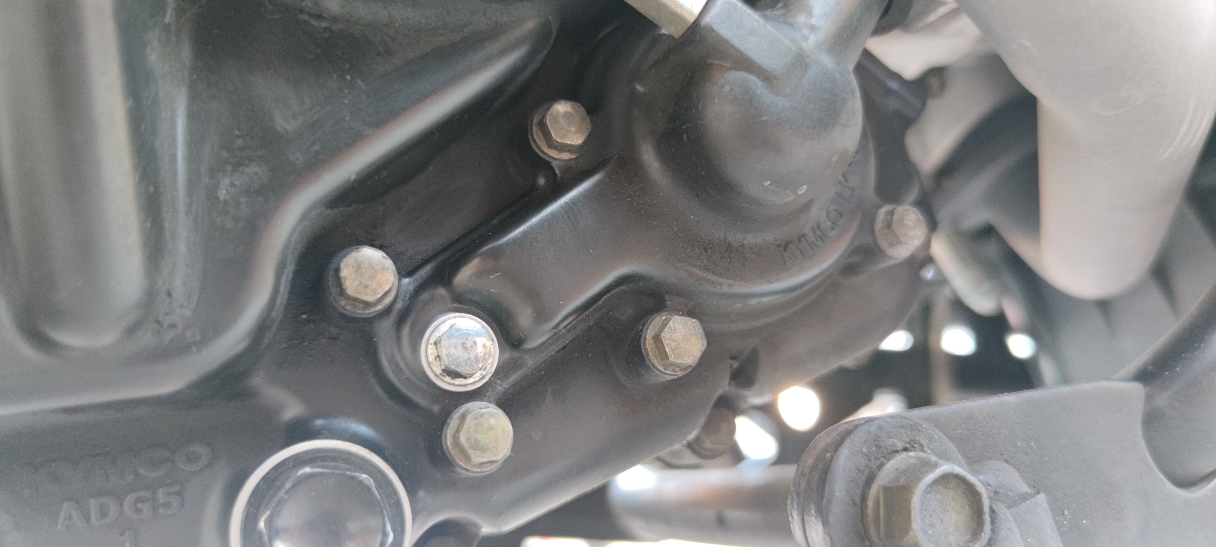

Buenas, Yo le hice la revisión de los 15.000 y tiré fotos de todo. La idea era hacer un no le llamemos tutorial pero si una guía visual y dando algún detalle de cada paso y sirva de guía. Por ejemplo la bujía no la encontraba y desmonte todo el asiento para verla. Luego he visto cómo hacerlo por otro sitio más fácil. Lo único que si encuentro hueco lo haré -
