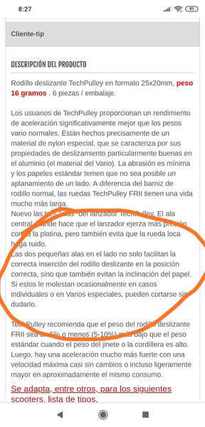

Mitico 9 Posted May 24, 2019 Hace 58 minutos , Tiritos dijo: Si esos rodillos son los Tech Pulley Flying roller II , no hay que confundirlos con los Tech Pulley Flying Roller I. El peso que has elegido 16 g es el ideal para esa moto. Que los disfrutes. Gracias chicos! Hoy los he recibido. En cuanto llegue la correa, aceite, etc... Monto y os cuento. Los rodillos llevan unas pestanñas laterales que pone que se pueddn cortar para que encajen bien. Alguien los ha montado? Share this post Link to post Share on other sites
JD400 472 Posted May 25, 2019 (edited) Hace 10 horas, Mitico dijo: Gracias chicos! Hoy los he recibido. En cuanto llegue la correa, aceite, etc... Monto y os cuento. Los rodillos llevan unas pestanñas laterales que pone que se pueddn cortar para que encajen bien. Alguien los ha montado? Que se pueden cortar?....Mmmmm, ¡ si esa es la característica nueva de ese modelo para que no se den la vuelta ! ¿por que permitirían cortarlas? Vamos a indagar. Mientras, no cortes nada, ojo! Edited May 25, 2019 by JD400 Share this post Link to post Share on other sites
Mitico 9 Posted May 25, 2019 Hace 2 minutos , JD400 dijo: Que se pueden cortar?....Mmmmm, ¡ si esa es la característica nueva de ese modelo para que no se den la vuelta ! ¿por que permitirían cortarlas? Vamos a indagar. Mientras, no cortes nada, ojo! Mira justo ahora lo estaba mirando... Observa: Hola invitado! Por favor regístrate o inicia sesión para ver el contenido oculto. Share this post Link to post Share on other sites
Tiritos 5,196 Posted May 25, 2019 No no las Cortes esas dos aletas sirven para que el rodillo no se de la vuelta son la gracia que tienen esos rodillos. la otra aleta que llevan superior es para abrir más las rampas. Solo dice que en algún modelo si estorban se pueden cortar. No no las Cortes esas dos aletas sirven para que el rodillo no se de la vuelta son la gracia que tienen esos rodillos. la otra aleta que llevan superior es para abrir más las rampas. Solo dice que en algún modelo si estorban se pueden cortar. Share this post Link to post Share on other sites

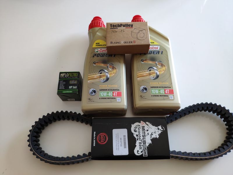

Mitico 9 Posted May 27, 2019 En 25/5/2019 en 17:16 , Tiritos dijo: Cuando vayas a usar la pistola neumática te aconsejo que le bajes la presión al compresor y le vayas subiendo lentamente y probando hasta ver a qué presion se aflojan las tuercas para luego darles el mismo apriete. En mi pistoia aprieto a 4,5 kg para 65 N/m. Todo listo, miércoles monto. Hola invitado! Por favor regístrate o inicia sesión para ver el contenido oculto. Share this post Link to post Share on other sites

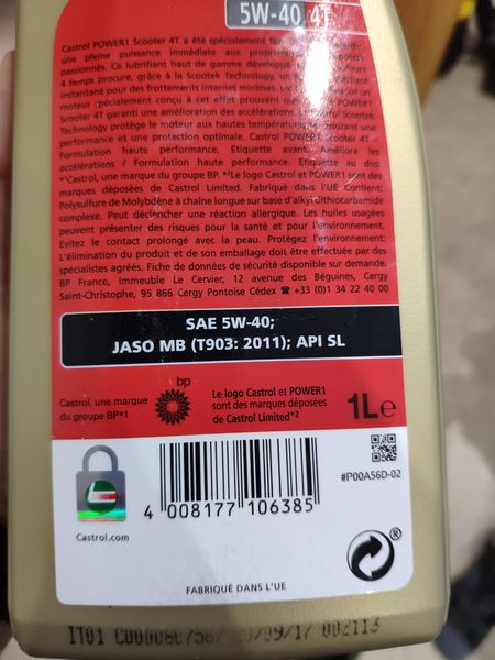

Tiritos 5,196 Posted May 27, 2019 (edited) Hace 2 horas, Mitico dijo: Todo listo, miércoles monto. Hola invitado! Por favor regístrate o inicia sesión para ver el contenido oculto. Todo perfecto, pero que sepas que ese aceite no es 100% sintetico como es recomendable en tu scooter. Esa marca goza de gran prestigio en el mundo de las motos, y desde luego no le hace falta promocionar sus productos de elite que son sintéticos, ya que todo el mundo piensa que siendo Castrol es lo mejor para la moto, y nada más lejos. Castrol es una marca y tiene un abanico muy amplio de productos, y sino hacemos caso de las recomendaciones principales para los aceites, nos vamos a equivocar. 1.- Que el aceite sea 100% sintetico ¿porque? Pues porque es el que mejor calidad ofrece, y porque lo recomienda el fabricante. 2.- Que el grado de viscosidad si es posible abarque la viscosidad más fina 5w40 , o en su defecto 10w40. 3.- Que la calidad si es posible sea API SN ( que es la máxima actual) y como mínimo sea API SJ (3 niveles por debajo). 4.-Que si la moto tiene embrague bañado en aceite cumpla con la norma JASO MA2 y si es de embrague seco cumpla JASO MB El aceite que has comprado es semisintetico calidad API SJ y no tiene nada que ver con el Castrol Power I racing que es sintético y tiene calidad API SL. Si que es cierto que ambos son para motocicletas de 4 T , que cumplen con la norma JASO MA2 y que se pueden montar en motores de scooter, pero no son especificos como el Motul Scooter Power que es 100% sintetico, cumple con la Calidad API SN, JASO MA, y tiene viscosidad 5w40. EDITO: A pesar de que este aceite Motul cumple con JASO MA, se puede utilizar para embrague húmedo o embrague seco. https://www.google.com/url?sa=t&source=web&rct=j&url=http://lubricantes-online.com/Motul-Scooter-Power-4T-5w40-1L&ved=2ahUKEwjFxYiG5LviAhUmRxUIHVDDAh8QFjAAegQIARAB&usg=AOvVaw1BF6yihwuG6QnYZLkocH-_ Edited May 27, 2019 by Tiritos Share this post Link to post Share on other sites
Mitico 9 Posted May 27, 2019 Tienes razón. Vi lo de semisintético después de comprarlo. Seguramente lo cambie.gracias Share this post Link to post Share on other sites
Mitico 9 Posted May 27, 2019 Hace 12 minutos , Tiritos dijo: Todo perfecto, pero que sepas que ese aceite no es 100% sintetico como es recomendable en tu scooter. Esa marca goza de gran prestigio en el mundo de las motos, y desde luego no le hace falta promocionar sus productos de elite que son sintéticos, ya que todo el mundo piensa que siendo Castrol es lo mejor para la moto, y nada más lejos. Castrol es una marca y tiene un abanico muy amplio de productos, y sino hacemos caso de las recomendaciones principales para los aceites, nos vamos a equivocar. 1.- Que el aceite sea 100% sintetico ¿porque? Pues porque es el que mejor calidad ofrece, y porque lo recomienda el fabricante. 2.- Que el grado de viscosidad si es posible abarque la viscosidad más fina 5w40 , o en su defecto 10w40. 3.- Que la calidad si es posible sea API SN ( que es la máxima actual) y como mínimo sea API SJ (3 niveles por debajo). 4.-Que si la moto tiene embrague bañado en aceite cumpla con la norma JASO MA2 y si es de embrague seco cumpla JASO MB El aceite que has comprado es semisintetico calidad API SJ y no tiene nada que ver con el Castrol Power I racing que es sintético y tiene calidad API SL. Si que es cierto que ambos son para motocicletas de 4 T , que cumplen con la norma JASO MA2 y que se pueden montar en motores de scooter, pero no son especificos como el Motul Scooter Power que es 100% sintetico, cumple con la Calidad API SN, JASO MA, y tiene viscosidad 5w40. https://www.google.com/url?sa=t&source=web&rct=j&url=http://lubricantes-online.com/Motul-Scooter-Power-4T-5w40-1L&ved=2ahUKEwjFxYiG5LviAhUmRxUIHVDDAh8QFjAAegQIARAB&usg=AOvVaw1BF6yihwuG6QnYZLkocH-_ Sería esta imagino no? https://www.ramirezmoto.es/Aceite-Motul-Scooter-Power-5W40-MA-1-Litro/91079.html Tiritos likes this Share this post Link to post Share on other sites
Tiritos 5,196 Posted May 27, 2019 Hace 49 minutos , Mitico dijo: Sería esta imagino no? https://www.ramirezmoto.es/Aceite-Motul-Scooter-Power-5W40-MA-1-Litro/91079.html Así es, este aceite existe en otras marcas, también hay aceites de coche que cumplen con las mismas normativas, pero siempre es preferible un aceite que esté diseñado específicamente para su uso en scooter, más que nada porque puede llevar algún aditivo para otro uso que no le convenga a nuestro motor, Share this post Link to post Share on other sites
Tiritos 5,196 Posted May 27, 2019 Hace 2 horas, Mitico dijo: Tienes razón. Vi lo de semisintético después de comprarlo. Seguramente lo cambie.gracias Me sabe mal haberte desilusionado con ese aceite, en realidad es un buen aceite, pero creo que siempre hay que buscar la mejor opción para los aceites. Yo también me equivoqué y puse ese mismo aceite en mi Burgman 125, y la verdad que ha ido bien, y cuando lo he cambiado no ha salido deteriorado, pero saber que no es lo mejor me disgustó bastante. Un saludo Share this post Link to post Share on other sites
Mitico 9 Posted May 27, 2019 Hace 1 hora, Tiritos dijo: Así es, este aceite existe en otras marcas, también hay aceites de coche que cumplen con las mismas normativas, pero siempre es preferible un aceite que esté diseñado específicamente para su uso en scooter, más que nada porque puede llevar algún aditivo para otro uso que no le convenga a nuestro motor, Hola tiritos, Mil gracias por todo, el motul lo tenian en MA pero no en MB y el chico me decia que debia ser MB. Así que me han recomendado este y me ha explicado casi tan bien como tú por qué el otro no era adecuado. También me ha dicho que la próxima vez ponga motul. https://www.ramirezmoto.es/Aceite-Castrol-Power-1-Scooter-4T-5W40-1-Litro/45280.html Hace 3 minutos , Tiritos dijo: Me sabe mal haberte desilusionado con ese aceite, en realidad es un buen aceite, pero creo que siempre hay que buscar la mejor opción para los aceites. Yo también me equivoqué y puse ese mismo aceite en mi Burgman 125, y la verdad que ha ido bien, y cuando lo he cambiado no ha salido deteriorado, pero saber que no es lo mejor me disgustó bastante. Un saludo Que va tio. Yo super agradecido el castrol que te he puesto el enlace más arriba creo que sí que cumple con todo. Deji foto Hola invitado! Por favor regístrate o inicia sesión para ver el contenido oculto. Tiritos likes this Share this post Link to post Share on other sites
Jorgeabuela 124 Posted May 27, 2019 Hace 6 horas, Mitico dijo: Todo listo, miércoles monto. Hola invitado! Por favor regístrate o inicia sesión para ver el contenido oculto. Ya puesto solo falta una grabación en vídeo del cambio de todo ( correa, aceite, filtro, rodillos ) ?? y lo pasas por aquí ? Share this post Link to post Share on other sites
Fridureiks 40 Posted May 27, 2019 Hola Jorgeabuela!!Miércoles manos a la obra jejeMuy buen aceite la verdad.Una pregunta, cambias también el aceite de la transmisión?Y el filtro del aire, lo cambias cada dos?Muchas graciasUn saludo! Hola invitado! Por favor regístrate o inicia sesión para ver el contenido oculto. Enviat des del meu SM-N950F usant Tapatalk Share this post Link to post Share on other sites
