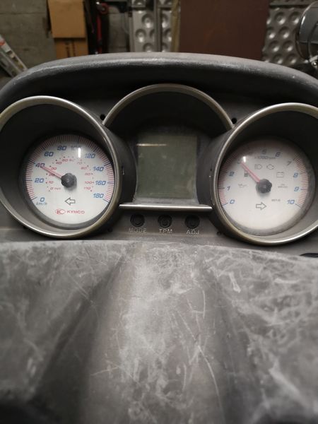

Hola,
no encontré nada en las busquedas así que abro tema...
Desde el sabado pasado que llovia tengo el panel de instrumentos inerte... Las agujas se quedaron clavadas y la pantalla digital apagada (adjunto foto). Aparte de esto, las luces de cruce y largas tampoco funcionan, los leds de posición sí
La moto arranca perfectamente y rutea sin problemas.
Por ahora he desconectado la bateria 15 min y vuelo a conectar, y también hice el reset de la centralita. También revisados los fusibles.
Hacia dias que tenia una luz de cruce (H8) fundida y al desmontar la moto me he encontrado con la otra fundida también. Las he cambiado las dos pero siguen sin funcionar.
Alguien tiene alguna idea de lo que puede estar pasando? Algún cruce quizás?... Quizás algún relé??
Gracias

Pues tiene pinta de ser falta de alimentación al cuadro, veo que has revisado los fusibles. Te toca desmontar y con un polímetro medir si le entra corriente al cuadro y descartar que no sea falta de alimentación

Sí, leí este tema... Esta tarde me pondré a revisar cables a ver si suena la flauta. Gracias
Hace 9 horas, Mito dijo:
Te muevo el tema al modelo de tu moto y edito el tema
Tengo bastante desmontado ya... Veremos si me salgo con la mia con el polimetro

Es una Superdink 300 del 2010 y 72000km... Perdón :)
Es una veterana:Sobrero:
Tendrás que desmontar los plásticos de la cúpula y revisar conectores y relés, no te queda otra. Los relés los compruebas facil, intercambiando uno por otro ya que son todos iguales.
Si desmontas uno y le alimentas la bobina con (+)y (- ) escucharás como cierra los contactos.
Los conectores desenchufando y enchufando suelen hacer buen contacto.
Al final era el put* fusible... lo raro es que no estaba roto como suelen romperse y por eso me despistó.
Acabé deduciendo que era el fusible porque al estudiar los fallos y seguir el diagrama eléctrico todo iba encaminado al fusible... Lo cambié por otro y Bingo!
Gracias por las respuestas:cerveza:
