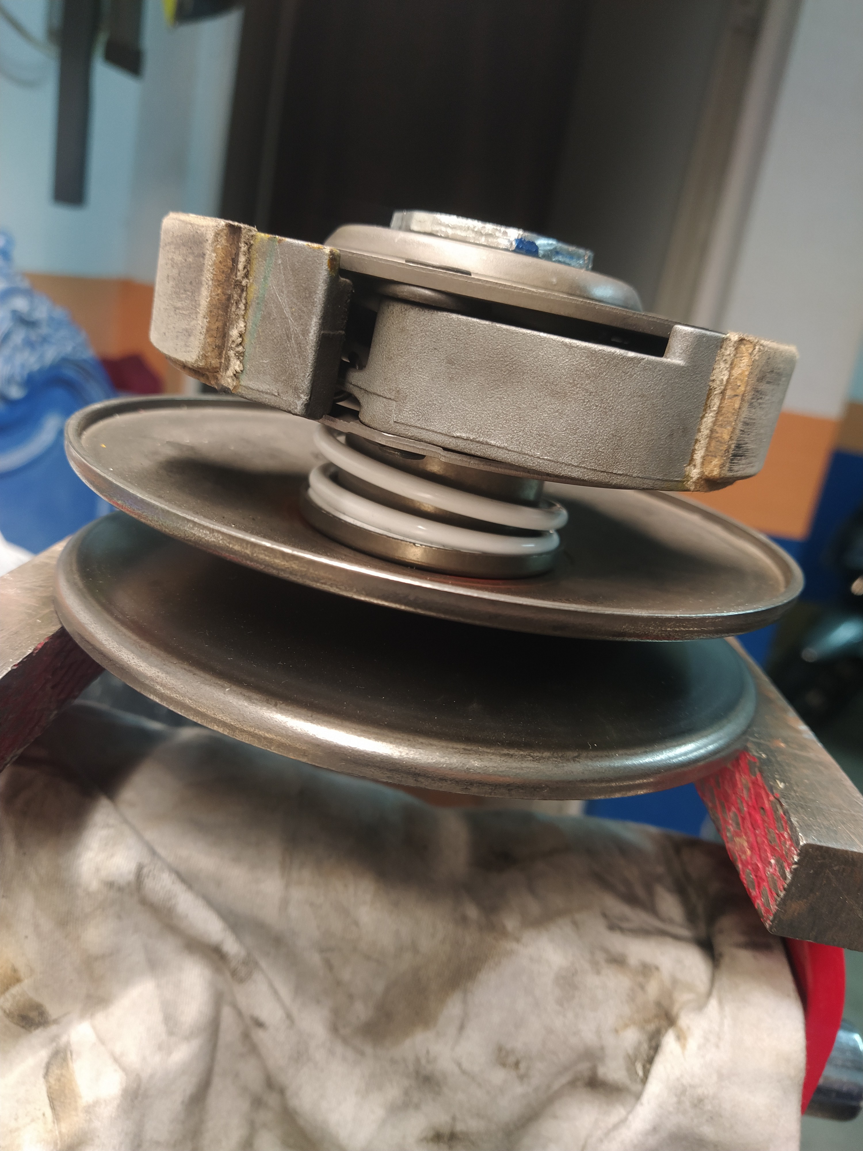

spark Publicado 5 de Julio del 2022 Autor Compartir Publicado 5 de Julio del 2022 En 9/4/2022 a las 11:48, kalvitero dijo: Con los Kosso la moto va muy bien mientras van, el "problema" que tienen es que todo tiene que estar BIEN o se giran a los pocos Km . Además del problema del variador que se despegan los casquillos que llevan y va a trompicones yo me he encontrado con el embrague dañado. Ya llevaba tiempo notando cosas raras (como enganchones) y en 2 revisiones les dije a los del taller que me revisaran el embrague (los rodillos siempre los ponen nuevos), despues de cada revisión la moto se comportaba bien durante una temporada pero luego volvía el comportamiento "raro". Como pasó la garantía y el mantenimiento en taller es un pastizal me dispuse a realizar yo la revisión y comprobar el embrague, me costó Dios y ayuda soltar la tuerca del embrague, seguro que la apretaron con una pistola de impacto, desde luego no estaba a los 120Nm que dice el manual, tuve que usar una palanca de metro y medio para soltarla. Pues bien al sacar el embrague todo parecía más o menos bien, el ferodo apenas tiene desgaste pero al desmontar el embrague (sacando las levas) pude ver que el orificio de la leva donde gira para abrirse o cerrarse están completamente ovalado y cruzado lo que hacía que el embrague se enganchase y no abriese de forma suave, lo que también provoca que se giren los koso. Al final he montado un embrague malossi y ha vuelto la suavidad Vaya vaya quizás ese sea mi problema principal desde siempre y no el variador como pensabamos @lord486 y @Tiritos Enlace al comentario Compartir en otros sitios web More sharing options...
Jose Juan Moreira Arias Publicado 5 de Julio del 2022 Compartir Publicado 5 de Julio del 2022 hace 24 minutos, Tiritos dijo: A ver... al cambiar el plato del variador como te recomendé con el cojinete y guías nuevos parece que has solucionado el problema de que se giren los rodillos Techpulley y que la moto te va bien otra vez, pero hay que tener en cuenta que llevas rodillos Techpulley de 11,5 g incluidos los aletines, es decir: tienes que notar mucho brío en el motor y las rpm un poco más altas, diferente es que hubieras colocado Techpulley de 12,5 gr, entonces te hubiera ganado brío y velocidad con respecto a la configuración de serie. Si le pones los malossi de 13 gr que tenías, te ganará algo de velocidad punta, pero vas a notar que va otra vez perezosa. Yo te aconsejo llegados al punto que estamos que rellenes los agujeros de los Techpulley con resina tipo "barra arreglatodo" y ganarás casi 1 gr de peso por rodillo teniendo otras prestaciones más adecuadas. Lo más importante es que cuando desmontes el variador de nuevo te marques la posición relativa de el plato del variador con el plato de rampas para que las guías vayan siempre en el mismo sitio. Un saludo Los rodillos malossi redondos, los rebaje a 12gr. Y el plato de rampas lo marque como me dijiste. Hare pruebas y comento. Gracias A Tiritos le gusta esto Enlace al comentario Compartir en otros sitios web More sharing options...
lord486 Publicado 5 de Julio del 2022 Compartir Publicado 5 de Julio del 2022 hace 41 minutos, spark dijo: Vaya vaya quizás ese sea mi problema principal desde siempre y no el variador como pensabamos @lord486 y @Tiritos Buenas, Este problema es poco habitual con el embrague de la 125cc, pero visto que le ha pasado a un compañero, no pierdes nada en desmontar el embrague y comprobar el estado del tuyo. Yo mismo tengo que reconocer que cuando miro el embrague me limito a quitar la campana para limpiarla (reviso que el desgaste sea uniforme y no esté deformada) y dar una lijadita muy suave a las zapatas (siempre mejora la salida). Cuando se giran los rodillos, en la mayoría de los casos está causado porque las guías del plato están gastadas y tienen más holgura de la que toca. Saludos, A Tiritos le gusta esto Enlace al comentario Compartir en otros sitios web More sharing options...
spark Publicado 5 de Julio del 2022 Autor Compartir Publicado 5 de Julio del 2022 hace 7 minutos, lord486 dijo: Buenas, Este problema es poco habitual con el embrague de la 125cc, pero visto que le ha pasado a un compañero, no pierdes nada en desmontar el embrague y comprobar el estado del tuyo. Yo mismo tengo que reconocer que cuando miro el embrague me limito a quitar la campana para limpiarla (reviso que el desgaste sea uniforme y no esté deformada) y dar una lijadita muy suave a las zapatas (siempre mejora la salida). Cuando se giran los rodillos, en la mayoría de los casos está causado porque las guías del plato están gastadas y tienen más holgura de la que toca. Saludos, Yo la verdad cuando desmonté el embrague para cambiar el muelle de contraste y de las zapatas no vi nada raro o con desgaste anómalo. Todo funcionaba bien, pero de eso hace unos cuantos kilómetros atrás, hoy por hoy no sé cómo estará. La verdad es que no resalta ni nada va fina en ese aspecto. Enlace al comentario Compartir en otros sitios web More sharing options...

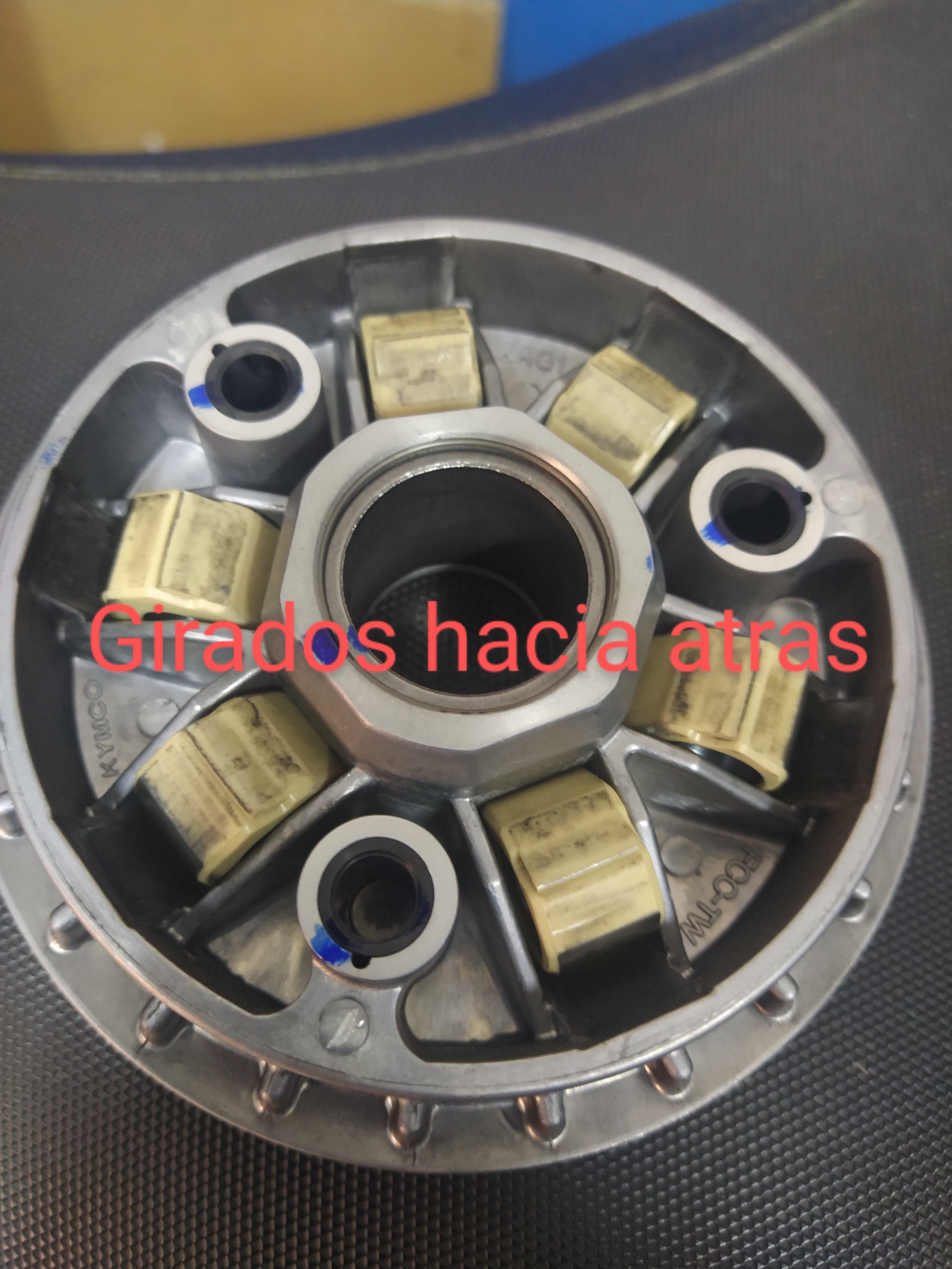

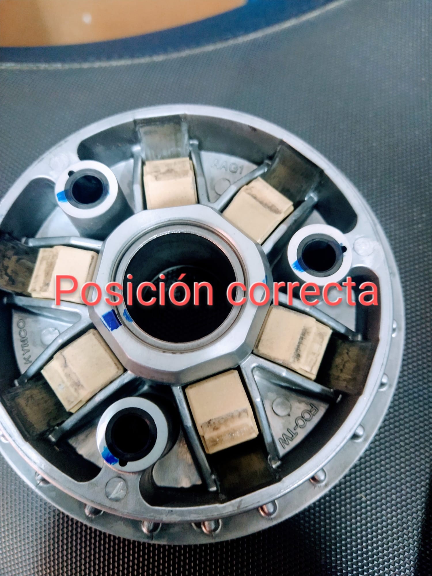

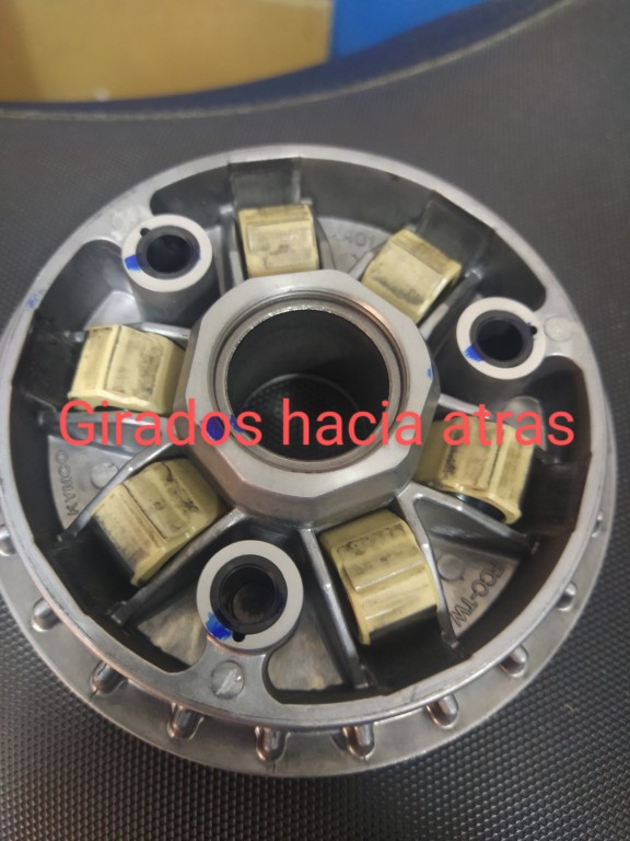

Jose Juan Moreira Arias Publicado 5 de Julio del 2022 Compartir Publicado 5 de Julio del 2022 hace 25 minutos, Tiritos dijo: Yo no los veo girados hacia atrás. Las marcas que te dije no son esas que se ven de rotulador, se hace una sola marca en una pieza ( Plato variador) y otra marca que coincida en el plato de tetones, para que no se cambie la posición de un plato con otro. Hazme caso, rellena los Techpulley y no hagas más inventos, no existe ningún rodillo mejor para el variador original, solo hace falta que sean del peso más o menos original o 0'5 g menos. Saludos Los tengo marcados con un número, esas marcas de rotulador azul venían ya en el variador nuevo. Si que estan girados, te adjunto foto con ellos correctamente Saludos Enlace al comentario Compartir en otros sitios web More sharing options...
Sargoss Publicado 5 de Julio del 2022 Compartir Publicado 5 de Julio del 2022 hace 5 minutos, Jose Juan Moreira Arias dijo: Los tengo marcados con un número, esas marcas de rotulador azul venían ya en el variador nuevo. Si que estan girados, te adjunto foto con ellos correctamente Saludos Entre pitos flautas y azdones te has dejado mas de 140€ para intentar que valla algo mejor y sin consegirlo por 120€ hubieras puesto el malossi con su bulon plato de rampas , plato de inercia y rodillos nuevos y sin comeduras de olla los experimentos en casa con gaseosa eso me dijeron hace mucho tiempo y que gran verdad es Enlace al comentario Compartir en otros sitios web More sharing options...
