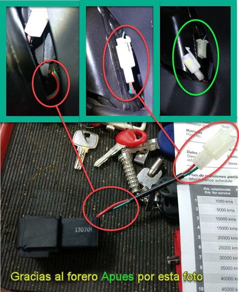

Rincon Publicado 18 de Diciembre del 2018 Compartir Publicado 18 de Diciembre del 2018 En 20/7/2018 en 2:41 , SDCTen dijo: Hola! Perdona por la tardanza en responder.. Entre unos temillas de salud (ya pasados), temas laborales y poder certificar mis sospechas del condensador, espero que los que tengan este problema lo puedan solucionar momentáneamente hasta que el taller de turno proceda con lo que Kymco dice que deben hacer. Después de ir varias veces a mi "de momento" mecánico, sin que se solucionase lo del tableteo ni tema revoluciones y aún comentándoles de primeras lo del condensador (haciendo también referencia a este foro), pues al parecer ha tenido que ser a la 4ª vez de dejar la moto cuando lo han desconectado.. Manda narices.. Al no saber dónde estaba ubicado el dichoso condensador, para saber si me lo habían quitado o no (pese a que el forero Falin dijo que estaba a la izquierda del depósito de combustible) y al seguir teniendo los mismos síntomas, todo apuntaba a que no lo habían sacado aunque el mecánico me dijo que sí al sacar la moto de la primera revisión de los 1000Km.. Pues bien, a la 3ª vez de salir del taller, y antes de llevarla una 4ª, estaba decidido a desmontar el frontal y encontrar la ubicación del mismo. Sin tener manual para el desmontaje, intenté sacar los plásticos pero no veia por dónde empezar y mirando mirando, sorpresa! Parecía que gracias a la foto del forero Apues, lo había encontrado. Os paso la ubicación: Estiré un poco de los cables que eran del mismo color que la foto de Apues y este fue el resultado: Atención al cliente de Kymco, después de ponerme en contacto con ellos por todo lo que estaba pasando, me dijo que parecía como si el taller no hubiera sacado el condensador pero que había que desmontar el frontal, ya que estaba dentro a la altura de los números con la cilindrada (300). Como digo, antes de llevarla la 4ª vez, hice pruebas, desconectando y probando el funcionamiento de la moto sin él, volviendo a conectar y certificando que volvia a tener el tableteo, desconectándolo otra vez, viendo que volvía a desaparecer. En fin, que sin saber si realmente era ese el condensador, estuve un par de días sin conectarlo confirmando que el tableteo NO lo hacía. Antes de llevarla al taller, lo volví a conectar, sin decir nada.. A ver si lo sacaban o no.. Pues bien. Me llaman, dicen tema solucionado (como las otras 3 veces) y al probar la moto veo que evidentemente NO hace el ruido de tableteo. Seguidamente voy donde encontré el supuesto condensador y veo que sigue ahí! Pensé: pues no es ese condensador, a saber qué había desconectado yo, aunque también se iba el tableteo desconectando eso.. Con más tranquilidad, me da por volver a mirar ese condensador, y veo lo siguiente: LO HAN DESCONECTADO!!! Aunque NO lo hayan sacado de su ubicación! Evidentemente, con esta prueba, confirma lo que sospechaba... 1º que NUNCA desconectaron el condensador pese a decirles de antemano, incluso antes de la primera revisión, cuál podía ser el problema, gracias a este foro. 2º que al parecer, el desmontar la moto les llevaba más tiempo y al parecer hicieron las revisiones justas y si desmontaron algo, no fue el carenado o frontal.. 3º que ya no me fio de lo que me puedan decir, aunque la tengo que volver a llevar porque sigo con problemas de las revoluciones (aunque mucho menos). En definitiva.. Para Espynete, si no quieres esperar a llegar a la revisión, mira de encontrar ese conector y desconectarlo, para hacer pruebas y certificar como yo, que el tableteo se soluciona. Para el resto, pues mirarlo también. Si alguien puede aportar alguna foto de esa ubicación, tanto al que se lo hayan quitado como al que todavía no, para ver si también tiene o no ese condensador ahí, se lo agradecería, puesto que en mi caso está en un sitio accesible SIN tener que desmontar media moto. Com digo, he tardado en contestar ya que hasta que no salió la moto con ese problema solucionado y pude corroborar lo del condensador, no quería "cagarla" diciendo algo que pudiera perjudicar a alguien, pero dadas estas pruebas, creo que está más que probado que ese es el condensador y cómo se soluciona el tableteo.. Si alguien tiene algún comentario, lo agradeceré. Un saludo! Muy buenas, despues de leer largo y tendido vuestros mensages queria hacer una pregunta, pero perdonar mi ignorancia si estoy equivocado... Primeramente decir que mi moto con ni siquiera 600 kilometros tambien sufre de dicho traqueteo, y tras hablar con los Kymco me aconsejaron que cuando fuera a hacer la revision de los 1000km le digera al mecanico que llamara a Kymco y asi guiarle que hacer.. pero ahora leyendo vuestro hilo me surge una pregunta que es la siguiente: Esta moto fui a comprarla hace unos años, y justamente cuando me decidi en la compra, paralizaron la venta, dejando de estar en stock en la web de Kymco, despues hable con varios concesionarios de Kymco y me comentaron que esta moto estaba dando un problema en el encendido, y que hasta que Kymco no diera con la solucion no la volveria a sacar a la venta, cosa que me hizo pensarme la compra.. al cabo del tiempo viendo que dieron con el problema y lo solucionaron, dedici adquirir el vehiculo, pero... ahora al leer todo este hilo pregunto yo si ese condensador fue la solucion a ese problema de encendido que algunas unidades tuvieron, quizas si se desconecta ese condensador, vuelva el problema de encendido si tu moto era de esas que tenian el problema de encendido... aclaro que dicho problema de encendido era que algunas unidades no encendian a la primera y lo hacian a la 3 o 4 de aprentar el boton de encendido... Por lo tanto, sabeis a ciencia cierta si este condensador no era la solucion a este problema de encendido?? es mas, os preguntaria a los que os han desconectado el condensador si habeis tenido algun problema al arrancar la moto, porque si es asi, preferiria oir dicho traqueteo a tener problemas al arrancar la moto... Muchas gracias, y espero equivocarme evidentemente.... saludos!!!! Enlace al comentario Compartir en otros sitios web More sharing options...
SDCTen Publicado 18 de Diciembre del 2018 Compartir Publicado 18 de Diciembre del 2018 Hola @RinconBass Hace 1 hora, RinconBass dijo: Muy buenas, despues de leer largo y tendido vuestros mensages queria hacer una pregunta, pero perdonar mi ignorancia si estoy equivocado... Primeramente decir que mi moto con ni siquiera 600 kilometros tambien sufre de dicho traqueteo, y tras hablar con los Kymco me aconsejaron que cuando fuera a hacer la revision de los 1000km le digera al mecanico que llamara a Kymco y asi guiarle que hacer.. pero ahora leyendo vuestro hilo me surge una pregunta que es la siguiente: Esta moto fui a comprarla hace unos años, y justamente cuando me decidi en la compra, paralizaron la venta, dejando de estar en stock en la web de Kymco, despues hable con varios concesionarios de Kymco y me comentaron que esta moto estaba dando un problema en el encendido, y que hasta que Kymco no diera con la solucion no la volveria a sacar a la venta, cosa que me hizo pensarme la compra.. al cabo del tiempo viendo que dieron con el problema y lo solucionaron, dedici adquirir el vehiculo, pero... ahora al leer todo este hilo pregunto yo si ese condensador fue la solucion a ese problema de encendido que algunas unidades tuvieron, quizas si se desconecta ese condensador, vuelva el problema de encendido si tu moto era de esas que tenian el problema de encendido... aclaro que dicho problema de encendido era que algunas unidades no encendian a la primera y lo hacian a la 3 o 4 de aprentar el boton de encendido... Por lo tanto, sabeis a ciencia cierta si este condensador no era la solucion a este problema de encendido?? es mas, os preguntaria a los que os han desconectado el condensador si habeis tenido algun problema al arrancar la moto, porque si es asi, preferiria oir dicho traqueteo a tener problemas al arrancar la moto... Muchas gracias, y espero equivocarme evidentemente.... saludos!!!! Desconozco si pusieron ese condensador por los problemas en el encendido, igual alguien con más conocimientos lo sabe seguro. Lo que sí te puedo decir es mi experiencia, que a raíz de desconectarlo, ya no hace ese ruido que a menos para mi era molesto. Del encendido te puedo decir que el 99,9% de las veces a mi me arranca con la primera pulsación del botón. Lo que sí me ha pasado 2 o 3 veces es que si entre los 2 o 5 segundos de haberla encendido la apago (porque se me ha olvidado abrir el asiento o tengo que sacar las llaves por no acordarme de abrir el baúl) al volver a encenderla, he tenido que dejar pulsado más de la cuenta el pulsador (3/4 segundos). Arranca pero mal, o sea, a muy bajas revoluciones hasta que le doy gas y se recupera o sin hacer nada a los 4/5 segundos recupera las revoluciones normales. Eso es lo único que he notado, pero tampoco se decir si con el condensador conectado también lo hubiera hecho o no. Como digo, el resto de las veces, es darle al botón y al par de segundos ya está en marcha. Espero te sirva mi experiencia, y por la misma, a los que os hace ese ruido, os diría que si habéis localizado el condensador donde dije, lo desconectéis y probéis cómo va sin él. Cuando vayáis a la revisión, lo volvéis a conectar como si nunca lo hubierais desconectado y ya está. Eso es lo que hice yo después de investigar por mi cuenta ya que los talleres no lo hacen hasta la revisión por no desmontar todo el frontal, pero si lo localizas donde lo encontré yo, son sólo unos minutos. A ver si te sirve de ayuda o responde tu pregunta. Un saludo! Enlace al comentario Compartir en otros sitios web More sharing options...
Tiritos Publicado 18 de Diciembre del 2018 Compartir Publicado 18 de Diciembre del 2018 Yo he leído en algún sitio que ese condensador lo puso Kymco para estabilizar el ralentí que solía moverse un poco hacia arriba (más acelerado), pero supongo que no tiene mayor trascendencia. Saludos Enlace al comentario Compartir en otros sitios web More sharing options...
Rincon Publicado 18 de Diciembre del 2018 Compartir Publicado 18 de Diciembre del 2018 Hace 20 minutos , SDCTen dijo: Hola @RinconBass Desconozco si pusieron ese condensador por los problemas en el encendido, igual alguien con más conocimientos lo sabe seguro. Lo que sí te puedo decir es mi experiencia, que a raíz de desconectarlo, ya no hace ese ruido que a menos para mi era molesto. Del encendido te puedo decir que el 99,9% de las veces a mi me arranca con la primera pulsación del botón. Lo que sí me ha pasado 2 o 3 veces es que si entre los 2 o 5 segundos de haberla encendido la apago (porque se me ha olvidado abrir el asiento o tengo que sacar las llaves por no acordarme de abrir el baúl) al volver a encenderla, he tenido que dejar pulsado más de la cuenta el pulsador (3/4 segundos). Arranca pero mal, o sea, a muy bajas revoluciones hasta que le doy gas y se recupera o sin hacer nada a los 4/5 segundos recupera las revoluciones normales. Eso es lo único que he notado, pero tampoco se decir si con el condensador conectado también lo hubiera hecho o no. Como digo, el resto de las veces, es darle al botón y al par de segundos ya está en marcha. Espero te sirva mi experiencia, y por la misma, a los que os hace ese ruido, os diría que si habéis localizado el condensador donde dije, lo desconectéis y probéis cómo va sin él. Cuando vayáis a la revisión, lo volvéis a conectar como si nunca lo hubierais desconectado y ya está. Eso es lo que hice yo después de investigar por mi cuenta ya que los talleres no lo hacen hasta la revisión por no desmontar todo el frontal, pero si lo localizas donde lo encontré yo, son sólo unos minutos. A ver si te sirve de ayuda o responde tu pregunta. Un saludo! Hoy segun tus fotos lo tengo localizado, en cuanto coja la moto y lo vea fisicamente quizas haga alguna prueba.. muchas gracias por tu informacion y respuesta SDCT.. saludos y felices fiestas!!! Enlace al comentario Compartir en otros sitios web More sharing options...
Rincon Publicado 18 de Diciembre del 2018 Compartir Publicado 18 de Diciembre del 2018 Hace 17 minutos , Tiritos dijo: Yo he leído en algún sitio que ese condensador lo puso Kymco para estabilizar el ralentí que solía moverse un poco hacia arriba (más acelerado), pero supongo que no tiene mayor trascendencia. Saludos Gracias Tiritos.. eso me dijo Kymco en mi primera conversacion con ellos hace unas semanas al comentarles el ruido que tengo, pero fue leyendo este hilo cuando me vino a la cabeza el fallo que esta moto dio justo antes de querer comprarla.. creo que tambien intentare enterarme que ocurre si te privas del condensador... aunk si mal no recuerdo la solucion al fallo de encendido iba relacionada con el cambio de la centralita o algo de ella... no lo recuerdo bien ya que estas conversaciones con un par de comerciales fueron a principios de 2017... muchas gracias tio!!! Enlace al comentario Compartir en otros sitios web More sharing options...
SDCTen Publicado 18 de Diciembre del 2018 Compartir Publicado 18 de Diciembre del 2018 Pues ya nos contarás que tal te ha ido @RinconBass Felices fiestas igualmente a tí y a tod@s! @Tiritos Hace 26 minutos , Tiritos dijo: Yo he leído en algún sitio que ese condensador lo puso Kymco para estabilizar el ralentí que solía moverse un poco hacia arriba (más acelerado), pero supongo que no tiene mayor trascendencia. Saludos Igual es lo que me sigue pasando... Pero sin tiempo a pasar por el taller y medio acostumbrándome a ello.. Pero antes de desconectar el condensador, ya me pasaba el tener ese ralentí.. Total, que el ruido seguro que mejora. Lo dicho, saludos y felices fiestas! Enlace al comentario Compartir en otros sitios web More sharing options...
Rincon Publicado 19 de Diciembre del 2018 Compartir Publicado 19 de Diciembre del 2018 @SDCTen @Tiritos Hoy e hablado con un tecnico de Kymco, y segun lo que me comenta, ese condensador que hay que quitar para solucionar dicho ruido (traqueteo), no fue el que solucionó las unidades que daban fallo de encendido, y porsupuesto hasta que el mecánico me quite el condensador y vea lo que sucede quiero creerle...Para solucionar dicho fallo de encendido se cambio un condensador (que no es éste que se quita para el traqueteo), centralita y un cable o algo asi... Por otro lado no e sido capaz de ver fisicamente el condensador que en este hilo algunos habeis podido ver y tocar.. en mi moto quizas estara ahí, pero si es cierto que no existe hueco para ver mas adentro.. cuando la lleve a la revision me dijo el tecnico que le digera al mecánico que llamara a kymco para guiarle en que hacer... Enlace al comentario Compartir en otros sitios web More sharing options...

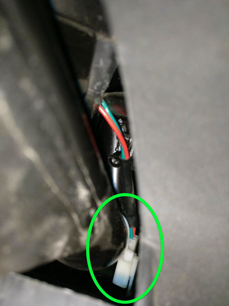

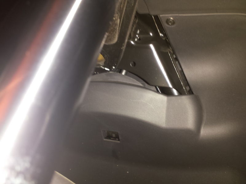

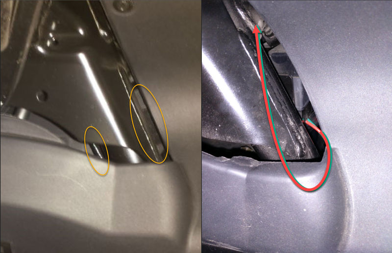

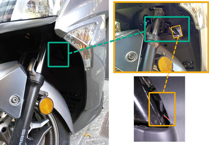

SDCTen Publicado 20 de Diciembre del 2018 Compartir Publicado 20 de Diciembre del 2018 Hola de nuevo @Rincon Sobre lo que comentas, igual en mi caso los cables están hacia la derecha y por eso los pude ver y la tuya está con los cables hacia el interior y no se ven tan fácil. O quizás sea ese trozo de cable(o funda) que te marco en tu foto. En mi caso los cables subían hacia arriba que es donde se encuentra el conector. Te lo comentaba por si te era fácil para desconectarlo y que hicieras pruebas, pero bueno, ya te lo miraran en el taller. Y lo dicho, este condensador es el que hace el ruido de traqueteo. Desconectarlo y listo, sin problemas de arranque. Un saludo! Enlace al comentario Compartir en otros sitios web More sharing options...
Rincon Publicado 20 de Diciembre del 2018 Compartir Publicado 20 de Diciembre del 2018 Hace 3 horas, SDCTen dijo: Hola de nuevo @Rincon Sobre lo que comentas, igual en mi caso los cables están hacia la derecha y por eso los pude ver y la tuya está con los cables hacia el interior y no se ven tan fácil. O quizás sea ese trozo de cable(o funda) que te marco en tu foto. En mi caso los cables subían hacia arriba que es donde se encuentra el conector. Te lo comentaba por si te era fácil para desconectarlo y que hicieras pruebas, pero bueno, ya te lo miraran en el taller. Y lo dicho, este condensador es el que hace el ruido de traqueteo. Desconectarlo y listo, sin problemas de arranque. Un saludo! Podria ser, vamos que seguro que tienes razón, pero como ves tengo menos hueco que el que hizo esa foto y consiguio llegar al condensador.. el caso es que hoy e visto ese color de cables con clema blanca por debajo del asiento.. no voy a enredar con el traqueteo.. que me lo quite el mecanico que para eso esta en garantia!! saludos... Enlace al comentario Compartir en otros sitios web More sharing options...
SDCTen Publicado 20 de Diciembre del 2018 Compartir Publicado 20 de Diciembre del 2018 Podria ser, vamos que seguro que tienes razón, pero como ves tengo menos hueco que el que hizo esa foto y consiguio llegar al condensador.. el caso es que hoy e visto ese color de cables con clema blanca por debajo del asiento.. no voy a enredar con el traqueteo.. que me lo quite el mecanico que para eso esta en garantia!! saludos...Muy bien, ya verás que cuando lo quiten desaparece el ruido.Las fotos las hice yo de mi moto. [emoji39] Un saludo y felices fiestas! Enviado desde mi Aquaris X5 Plus mediante Tapatalk Enlace al comentario Compartir en otros sitios web More sharing options...
Rincon Publicado 20 de Diciembre del 2018 Compartir Publicado 20 de Diciembre del 2018 Hace 37 minutos , SDCTen dijo: Muy bien, ya verás que cuando lo quiten desaparece el ruido. Las fotos las hice yo de mi moto. Un saludo y felices fiestas! Enviado desde mi Aquaris X5 Plus mediante Tapatalk Gracias @SDCTen.. mañana le echare un vistazo aun asi.. e igualmente tio.. felices fiestas!!! Por cierto te envie un mensage privado y creo k no lo has visto... Enlace al comentario Compartir en otros sitios web More sharing options...
