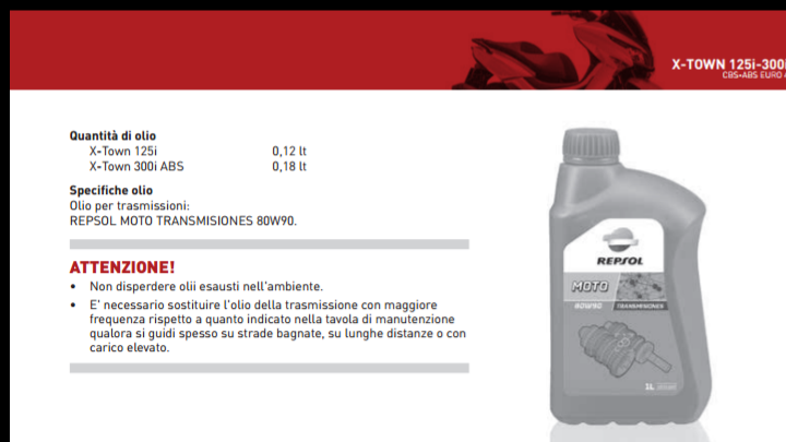

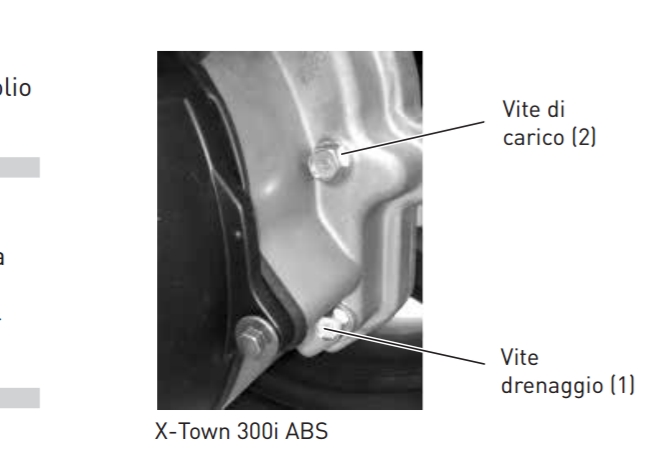

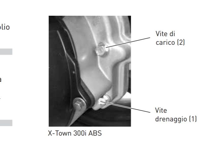

JT12 Publicado 6 de Septiembre del 2017 Autor Compartir Publicado 6 de Septiembre del 2017 Gracias Sargoss, a mí, por experiencia propia, me ha pasado que normalmente, el tornillo por el que echas el aceite es el que hace de nivel.. cuando empieza a salir ya está correcto... Aún así, lo que no me cuadra es el volumen de aceite... en el manual dice que lleva 0.9 litros... a ver si veo por donde tiene los tornillos de llenado y vaciado... saco el aceite que tiene y lo mido, a ver cuanto ha echado... porque no es normal que haga más ruido con el aceite cambiado.. Enlace al comentario Compartir en otros sitios web More sharing options...
Sargoss Publicado 6 de Septiembre del 2017 Compartir Publicado 6 de Septiembre del 2017 Gracias Sargoss, a mí, por experiencia propia, me ha pasado que normalmente, el tornillo por el que echas el aceite es el que hace de nivel.. cuando empieza a salir ya está correcto... Aún así, lo que no me cuadra es el volumen de aceite... en el manual dice que lleva 0.9 litros... a ver si veo por donde tiene los tornillos de llenado y vaciado... saco el aceite que tiene y lo mido, a ver cuanto ha echado... porque no es normal que haga más ruido con el aceite cambiado.. los 0.9litros de aceite son los del motor no le la trasmision los tornillos de aceite de la trasmision son estos y la cantidad a echar son como te he dicho 180ml Enlace al comentario Compartir en otros sitios web More sharing options...
JT12 Publicado 6 de Septiembre del 2017 Autor Compartir Publicado 6 de Septiembre del 2017 pues es que me estaba liando, porque en el manual pone ¨capacidad en los cambios¨y pensé que se refería a eso... :lol: Muchas gracias... Enlace al comentario Compartir en otros sitios web More sharing options...
Sargoss Publicado 6 de Septiembre del 2017 Compartir Publicado 6 de Septiembre del 2017 pues es que me estaba liando, porque en el manual pone ¨capacidad en los cambios¨y pensé que se refería a eso... :lol: Muchas gracias... descargate el manual de la xtown en kymco italia el manual es 100 veces mejor que el español hasta tienes los esquemas elctricos y todo de la moto ya se podian poner las pilas aqui igual en proporcionar toda la informacion al cliente Enlace al comentario Compartir en otros sitios web More sharing options...
