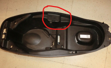

pepeyo66 Publicado 12 de Septiembre del 2019 Compartir Publicado 12 de Septiembre del 2019 Hace 6 horas, Barometrix dijo: Ahora, y de momento, las más nuevas como la mia, (la compré el 8 de mayo), lo llevan debajo del cofre de plástico en la zona que va la luz led y una tapita, (de forma aproximada). Y para acceder al dichoso condensador, al parecer, hay que desatornillar todo el cofre negro de plástico que se ve en la foto para poder verlo. En cuanto pueda lo desmonto para ver si está donde te han comentado. Ya subí fotos donde se veía que en los modelos nuevos no aparece junto al claxon. Si logro encontrarlo, compartiré fotografías. Un saludo y gracias por la información. A Tiritos y JMONITOR19 les gusta esto Enlace al comentario Compartir en otros sitios web More sharing options...

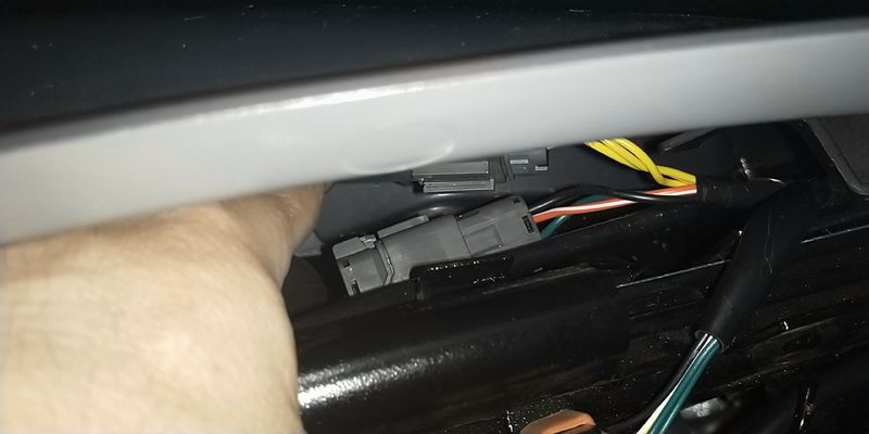

pepeyo66 Publicado 12 de Septiembre del 2019 Compartir Publicado 12 de Septiembre del 2019 Baúl desmontado y no encuentro nada parecido a un condensado en la zona de la luz de cortesía (ni por el resto de zonas). A la izquierda la corriente directa de 12v que llega a la fotocélula de la luz de cortesía (comprobado con multímetro). A la derecha el conector OBD. Conector detrás de la toma OBD entre el chasis y el costado de plástico. Conector justo debajo del anterior. ¿Dónde estará realmente? Esperaremos pacientemente, dicen que no hay mal que dure 100 años... Enlace al comentario Compartir en otros sitios web More sharing options...

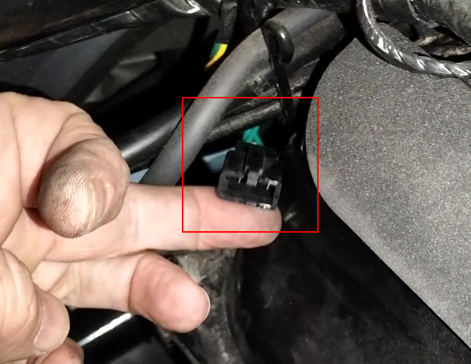

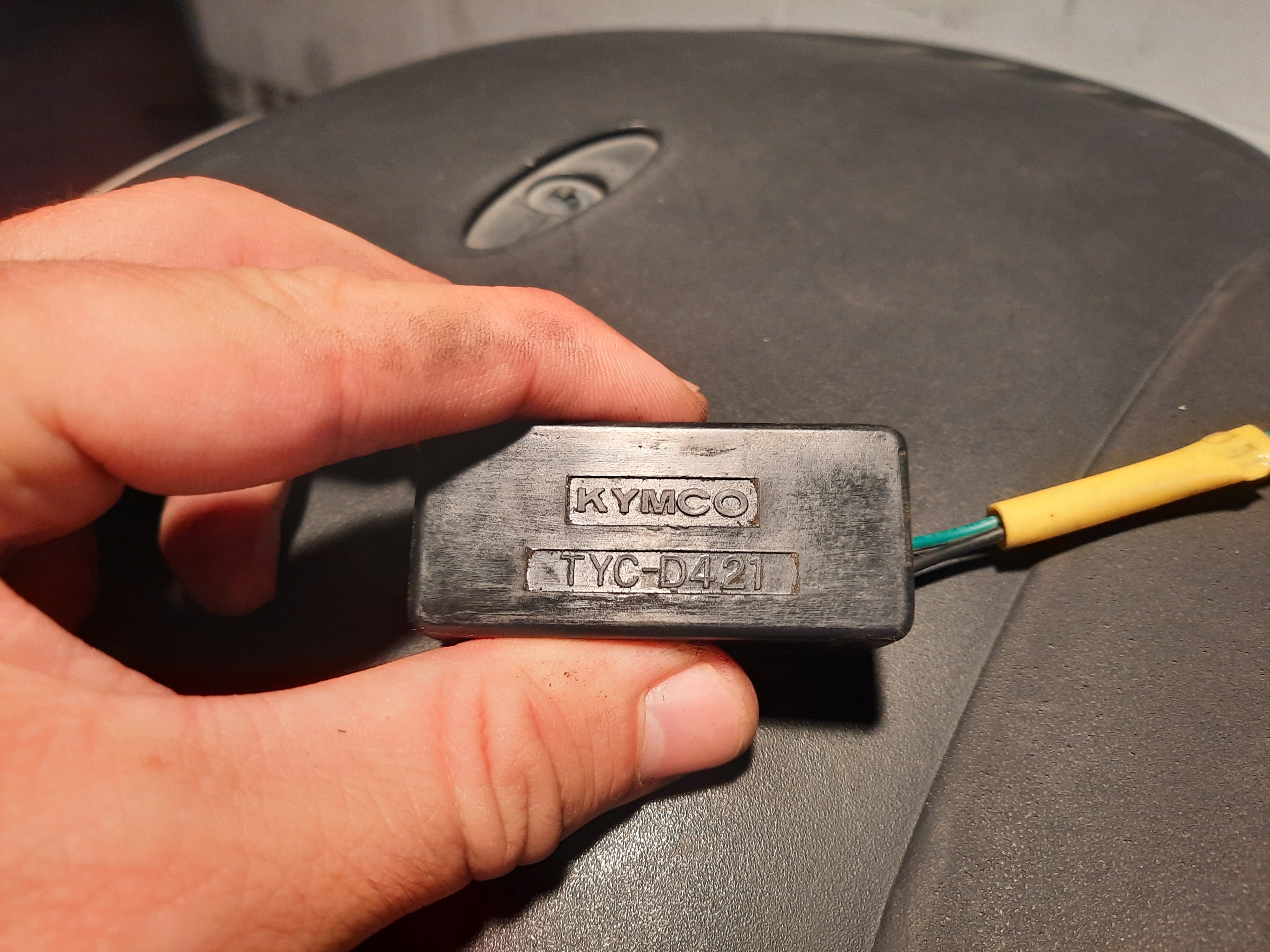

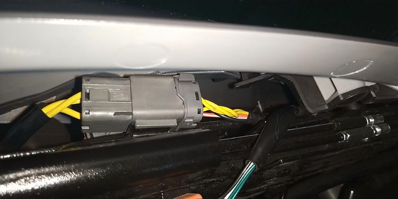

JT12 Publicado 15 de Septiembre del 2021 Autor Compartir Publicado 15 de Septiembre del 2021 En 12/9/2019 a las 19:10, pepeyo66 dijo: Baúl desmontado y no encuentro nada parecido a un condensado en la zona de la luz de cortesía (ni por el resto de zonas). A la izquierda la corriente directa de 12v que llega a la fotocélula de la luz de cortesía (comprobado con multímetro). A la derecha el conector OBD. Conector detrás de la toma OBD entre el chasis y el costado de plástico. Conector justo debajo del anterior. ¿Dónde estará realmente? Esperaremos pacientemente, dicen que no hay mal que dure 100 años... Buenos días. tenía bastante abandonado éste tema y como he estado utilizando muy poco la moto, me había olvidado de ello... pero he vuelto a tener que utilizarla y claro, volvió el dichoso ruidito... Me puse a revisar la página, a ver que se había puesto acerca de mejorar velocidad punta y demás, ya que ahora la utilizo más en carretera y en uno de esos vistazos, vi que había nuevas aportaciones en éste tema del ruido... Ayer mismo me puso a desmontar el cofre para ver si en mi modelo estaba el dichoso condensador y vi que había una pieza muy parecida a la de las fotos que se habían puesto hace tiempo, con una sujección de goma y sujetada con una brida. La conexión es la misma que se ha puesto en las fotos de la parte delantera incluso con el forro de protección de los cables también en amarillo. La situación es la que comentaba Barometrix, justo debajo del cofre en la zona que el marcó. Por probar, lo desconecté y dí una vuelta... y no sé si eran imaginaciones mías... pero creo que la moto iba mejor...tengo que seguir probando...je je je... os mando una foto de la pieza en cuestión, ya que estoy un poco mosca, porque con la referencia de la pieza, pone que es algo de la rele de calefacción del carburador o algo así... no sé si alguien puede aportar más información... yo os iré contando sensaciones... A pepeyo66 le gusta esto Enlace al comentario Compartir en otros sitios web More sharing options...

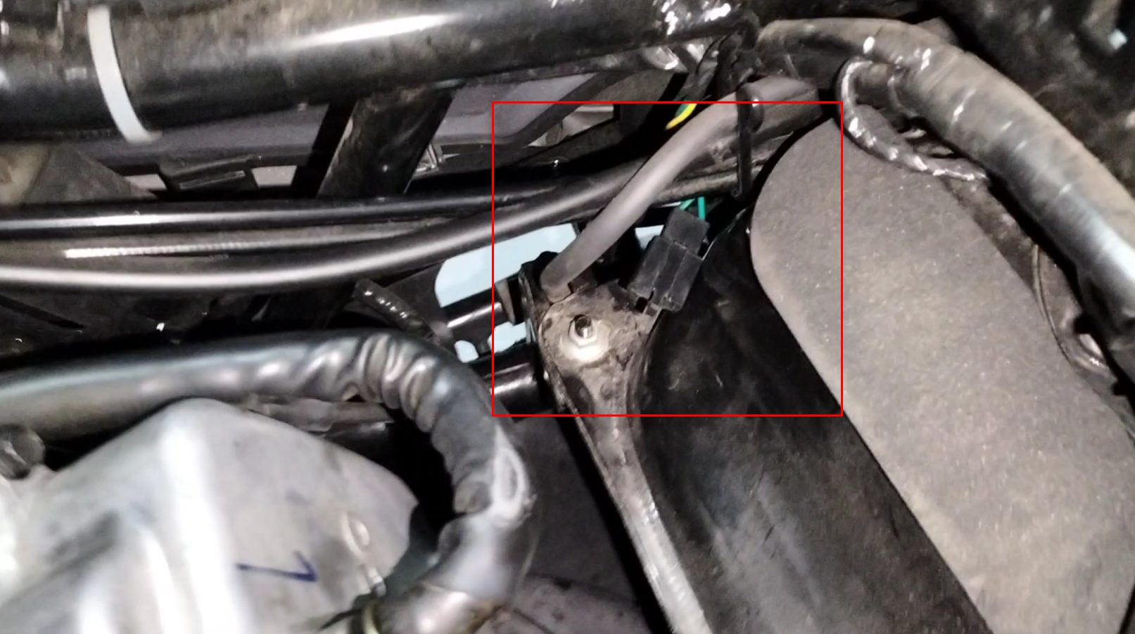

pepeyo66 Publicado 1 de Noviembre del 2021 Compartir Publicado 1 de Noviembre del 2021 (editado) En 15/9/2021 a las 11:10, JT12 dijo: Buenos días. tenía bastante abandonado éste tema y como he estado utilizando muy poco la moto, me había olvidado de ello... pero he vuelto a tener que utilizarla y claro, volvió el dichoso ruidito... Me puse a revisar la página, a ver que se había puesto acerca de mejorar velocidad punta y demás, ya que ahora la utilizo más en carretera y en uno de esos vistazos, vi que había nuevas aportaciones en éste tema del ruido... Ayer mismo me puso a desmontar el cofre para ver si en mi modelo estaba el dichoso condensador y vi que había una pieza muy parecida a la de las fotos que se habían puesto hace tiempo, con una sujección de goma y sujetada con una brida. La conexión es la misma que se ha puesto en las fotos de la parte delantera incluso con el forro de protección de los cables también en amarillo. La situación es la que comentaba Barometrix, justo debajo del cofre en la zona que el marcó. Por probar, lo desconecté y dí una vuelta... y no sé si eran imaginaciones mías... pero creo que la moto iba mejor...tengo que seguir probando...je je je... os mando una foto de la pieza en cuestión, ya que estoy un poco mosca, porque con la referencia de la pieza, pone que es algo de la rele de calefacción del carburador o algo así... no sé si alguien puede aportar más información... yo os iré contando sensaciones... Hola JT12, acabo de ver tu comentario, estos días tengo la moto en el taller haciendo revisión de los 10.000 y cambiando unos manguitos que perdían algo de refrigerante (todavía en garantía). La protección del cable de las fotos donde va delante es de color negro y no amarillo y los cables son rojo y verde en vez de verde y negro. No obstante, en cuanto me la entreguen (dichoso puente) probaré a ver. No imaginaba que pudiese ser esa pieza. Gracias por compartirlo Editado 1 de Noviembre del 2021 por pepeyo66 Enlace al comentario Compartir en otros sitios web More sharing options...

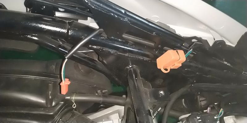

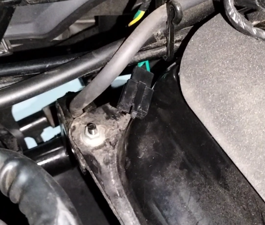

pepeyo66 Publicado 4 de Noviembre del 2021 Compartir Publicado 4 de Noviembre del 2021 Moto recogida, baúl desmontado. En las cercanías a la toma OBD no he encontrado conector parecido al de la foto del compañero JT12. Lo único que he encontrado ha sido un conector (sin nada conectado) junto al depósito del combustible. Paso fotos por si me pudiéseis sacarme de dudas por si ya lo hubiesen quitado. Saludos Enlace al comentario Compartir en otros sitios web More sharing options...
