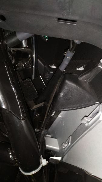

Deivid1.6 Publicado 30 de Junio del 2019 Compartir Publicado 30 de Junio del 2019 Hola, yo tenia el mismo ruido y todavía no la he llevado a la primera revisión, y queria comprobar si se quita el ruido al desconectar dicho condensador y doy fé que se quita y la moto va mucho más suave, la voy a dejar así hasta la 1ª revisión y antes de llevarla lo volveré a conectar y les diré que lo desconecten ellos para que quede constancia. Y para poder ver donde está tendreis que quitar el plastico protector del radiador, se quita muy fácil quitando las grapas. Un mecánico no deberia tardar más de 10 min, yo tardé algo más por no querer romper o modificar algo y que no se note para la revisión. Enlace al comentario Compartir en otros sitios web More sharing options...
pepeyo66 Publicado 1 de Julio del 2019 Compartir Publicado 1 de Julio del 2019 Hace 14 horas, Deivid1.6 dijo: Hola, yo tenia el mismo ruido y todavía no la he llevado a la primera revisión, y queria comprobar si se quita el ruido al desconectar dicho condensador y doy fé que se quita y la moto va mucho más suave, la voy a dejar así hasta la 1ª revisión y antes de llevarla lo volveré a conectar y les diré que lo desconecten ellos para que quede constancia. Y para poder ver donde está tendreis que quitar el plastico protector del radiador, se quita muy fácil quitando las grapas. Un mecánico no deberia tardar más de 10 min, yo tardé algo más por no querer romper o modificar algo y que no se note para la revisión. Yo también tengo que pasar la primera revisión y no conseguía ver los cables de las fotos de los demás compañeros, por lo que sospechaba que lo habían cambiado de ubicación, no sabía por donde meterle mano. Gracias por comentar como acceder al condensador. Imagino que en las motos mas nuevas no tiene el acceso como anteriormente. Un saludo. Enlace al comentario Compartir en otros sitios web More sharing options...

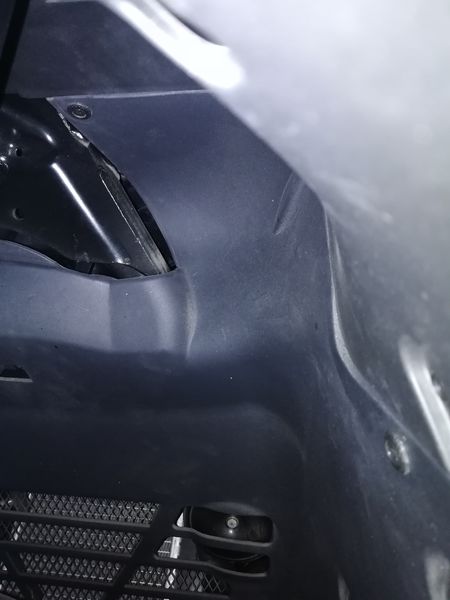

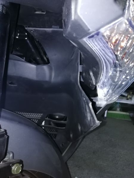

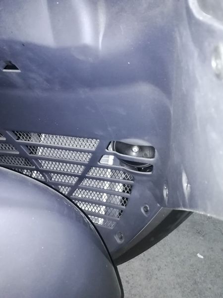

pepeyo66 Publicado 4 de Julio del 2019 Compartir Publicado 4 de Julio del 2019 Después de desmontar el plástico protector del radiador como comentaba el compañero Deivid1.6, el único cable que he visto es el que baja hasta el claxon . Tal vez vaya en otra ubicación. Probaré mas adelante a desmontar el baúl y a ver si consigo localizar los cables. Saludos. Enlace al comentario Compartir en otros sitios web More sharing options...
Tiritos Publicado 4 de Julio del 2019 Compartir Publicado 4 de Julio del 2019 Te paso copia del post donde hay fotos de dónde va el condensador. Enlace al comentario Compartir en otros sitios web More sharing options...
pepeyo66 Publicado 4 de Julio del 2019 Compartir Publicado 4 de Julio del 2019 Hace 1 hora, Tiritos dijo: Te paso copia del post donde hay fotos de dónde va el condensador. Lo primero que hice fue buscar el cable tal y como sale en las fotos, incluso intenté meter los dedos a ver si conseguía localizarlo, cosa que no conseguí. Te prometo por lo mas sagrado que con "todo al aire" después de quitar el plástico del radiador, no hay absolutamente nada, incluso he mirado detrás de la barra de la dirección por si estuviese mas escondido. Con el plástico fuera, se ve todo a la perfección. Linterna en mano, lo he escudriñado todo, lado izquierdo y derecho, metido la mano hasta donde he podido y como ya he comentado, el único cable que se ve es el del claxon. Espero que Deivid1.6 lea los últimos post y pueda comentar dónde lo localizó, ya que por lo visto también la ha comprado recientemente. Enlace al comentario Compartir en otros sitios web More sharing options...

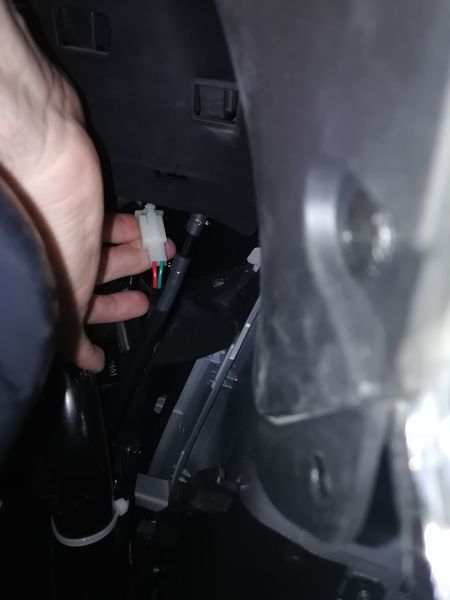

Deivid1.6 Publicado 12 de Julio del 2019 Compartir Publicado 12 de Julio del 2019 Hola, en beve volveré a conectarlo para pasar la primera revisión y te intentaré poner fotos de donde está. imagino que todas lo llevaran en el mismo lado Enlace al comentario Compartir en otros sitios web More sharing options...

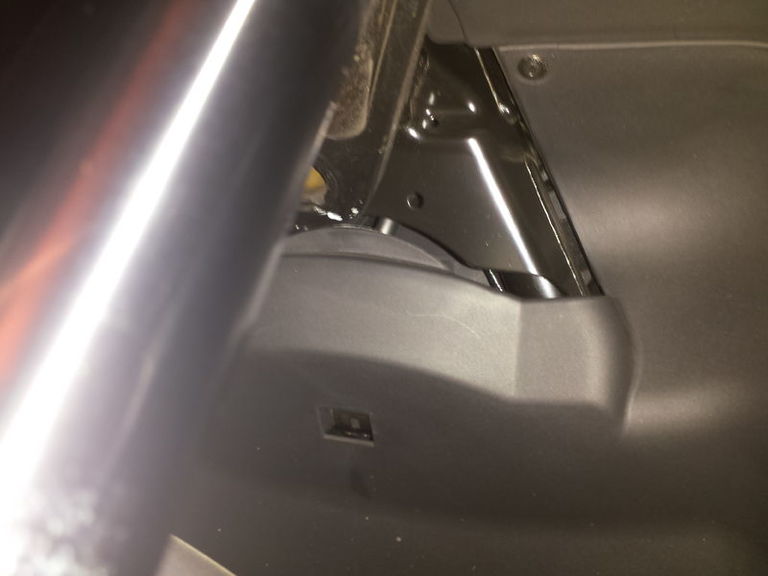

pepeyo66 Publicado 13 de Julio del 2019 Compartir Publicado 13 de Julio del 2019 Hace 22 horas, Deivid1.6 dijo: Hola, en beve volveré a conectarlo para pasar la primera revisión y te intentaré poner fotos de donde está. imagino que todas lo llevaran en el mismo lado Gracias compañero. Esta tarde he desmontado la parte frontal de la cúpula y tampoco he visto nada. Te agradezco de antemano que pongas fotos, no sabes la comida de tarro que llevo porque no lo localizo. Hasta he empezado a pensar que no lo lleva, pero el ruido de tableteo lo hace. Un saludo. Enlace al comentario Compartir en otros sitios web More sharing options...

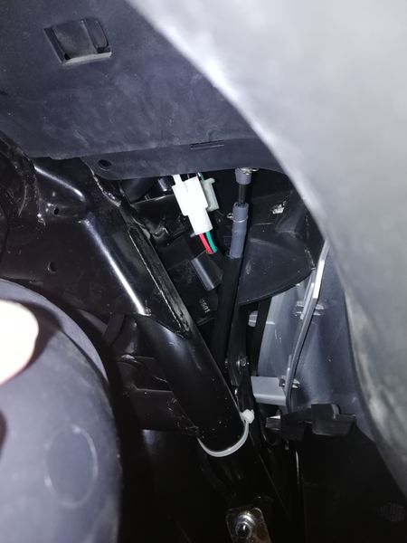

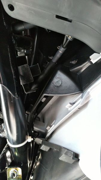

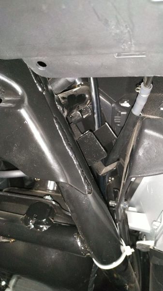

Deivid1.6 Publicado 19 de Julio del 2019 Compartir Publicado 19 de Julio del 2019 Hola pepeyo66, lo prometido es deuda, he vuelto a conectar el dichoso cacharrito, y han vuelto los molestos ruidos, además de ir la moto mucho más ruda. Todavía tengo que llevarla a la revisión a ver que excusa me ponen para el ruido. Espero que con las fotos encuentres el relé. un saludo Enlace al comentario Compartir en otros sitios web More sharing options...
pepeyo66 Publicado 19 de Julio del 2019 Compartir Publicado 19 de Julio del 2019 Hace 4 horas, Deivid1.6 dijo: Hola pepeyo66, lo prometido es deuda, he vuelto a conectar el dichoso cacharrito, y han vuelto los molestos ruidos, además de ir la moto mucho más ruda. Todavía tengo que llevarla a la revisión a ver que excusa me ponen para el ruido. Espero que con las fotos encuentres el relé. un saludo Gracias Deivid1.6 por las molestias que te has tomado. Ahora pongo yo mis fotos y vais a ver que no hay rastro del dichoso condensador. He de decir que mi moto es de una última remesa de importación y pueden pasar dos cosas, que ya no lo monten o que lo hayan cambiado de ubicación. Yo me decantaría por esto último ya que el ruido lo hace. Seguiré desmontando a ver que veo. Saludos y gracias. Enlace al comentario Compartir en otros sitios web More sharing options...
Tiritos Publicado 19 de Julio del 2019 Compartir Publicado 19 de Julio del 2019 Estoy de acuerdo contigo Pepeyo66, lo han debido cambiar de ubicación. Enlace al comentario Compartir en otros sitios web More sharing options...

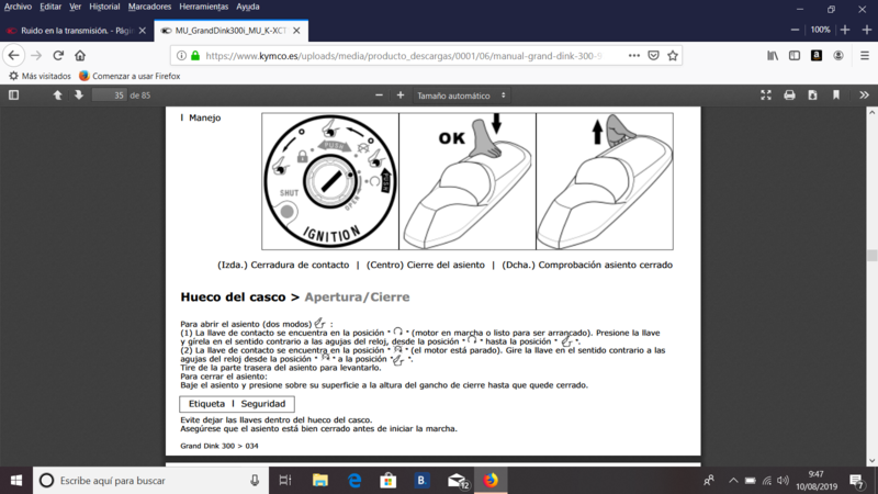

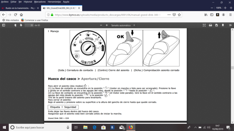

pepeyo66 Publicado 9 de Agosto del 2019 Compartir Publicado 9 de Agosto del 2019 En 18/12/2018 en 22:51 , SDCTen dijo: Lo que sí me ha pasado 2 o 3 veces es que si entre los 2 o 5 segundos de haberla encendido la apago (porque se me ha olvidado abrir el asiento o tengo que sacar las llaves por no acordarme de abrir el baúl) al volver a encenderla, Con el motor encendido si se puede abrir el baúl, tan solo debes empujar la llave hacia adentro y girarla para abrirlo. Saludos Enlace al comentario Compartir en otros sitios web More sharing options...
SDCTen Publicado 9 de Agosto del 2019 Compartir Publicado 9 de Agosto del 2019 Con el motor encendido si se puede abrir el baúl, tan solo debes empujar la llave hacia adentro y girarla para abrirlo. Saludos Pero si aprietas hacía adentro y giras la llave en sentido contrario a las agujas del reloj, no se te apaga el motor? [emoji848]Ahora mismo no tengo la moto delante para hacer de nuevo la prueba, pero en mi caso, al abrir el asiento con el motor encendido, antes de que se abra, se para el motor..[emoji29]Enviado desde mi Aquaris X5 Plus mediante Tapatalk Enlace al comentario Compartir en otros sitios web More sharing options...
pepeyo66 Publicado 9 de Agosto del 2019 Compartir Publicado 9 de Agosto del 2019 Hace 1 hora, SDCTen dijo: Pero si aprietas hacía adentro y giras la llave en sentido contrario a las agujas del reloj, no se te apaga el motor? Ahora mismo no tengo la moto delante para hacer de nuevo la prueba, pero en mi caso, al abrir el asiento con el motor encendido, antes de que se abra, se para el motor.. Enviado desde mi Aquaris X5 Plus mediante Tapatalk No se apaga, (al menos en la mía) al apretar la llave solo se activa la apertura del baúl, comprobado por mí, ya que veía en el anagrama del contacto que en la posición de encendido también estaba el dibujo del baúl. Es una pena que no venga nada en las instrucciones y que lo tengamos que descubrir por nosotros mismos, como otras tantas cosas. Enlace al comentario Compartir en otros sitios web More sharing options...
sw_annibal Publicado 10 de Agosto del 2019 Compartir Publicado 10 de Agosto del 2019 Hace 13 horas, pepeyo66 dijo: No se apaga, (al menos en la mía) al apretar la llave solo se activa la apertura del baúl, comprobado por mí, ya que veía en el anagrama del contacto que en la posición de encendido también estaba el dibujo del baúl. Es una pena que no venga nada en las instrucciones y que lo tengamos que descubrir por nosotros mismos, como otras tantas cosas. Es como comenta pepeyo66, si esta arrancada, apretamos hacia abajo la llave y giramos, con lo que se abre el cofre sin pararse el motor, eso ya era asi en la anterior GD. Ahora no tengo aqui el libro de la moto, pero creo que si lo indicaba, al menos en la anterior si venia indicado. Salu2 Enlace al comentario Compartir en otros sitios web More sharing options...
sw_annibal Publicado 10 de Agosto del 2019 Compartir Publicado 10 de Agosto del 2019 He buscado por internet el manual y esta explicado como se abre con el motor en marcha. https://www.kymco.es/uploads/media/producto_descargas/0001/06/manual-grand-dink-300-97982.pdf Enlace al comentario Compartir en otros sitios web More sharing options...
pepeyo66 Publicado 10 de Agosto del 2019 Compartir Publicado 10 de Agosto del 2019 Hace 2 horas, sw_annibal dijo: Es como comenta pepeyo66, si esta arrancada, apretamos hacia abajo la llave y giramos, con lo que se abre el cofre sin pararse el motor, eso ya era asi en la anterior GD. Ahora no tengo aqui el libro de la moto, pero creo que si lo indicaba, al menos en la anterior si venia indicado. Salu2 Tienes razón, si aparece en mi manual, lo que ocurre es que está algo más abajo de las instrucciones principales del contacto y no lo vi. Un saludo y gracias. Enlace al comentario Compartir en otros sitios web More sharing options...
