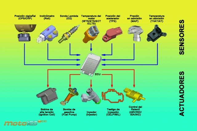

CUCUIBIZA Publicado 27 de Febrero del 2016 Compartir Publicado 27 de Febrero del 2016 Yo siempre espero pero porque se que he de hacerlo.Cual es el motivo real de esperar el testeo? Muy buenas. Es importantisimo. El chequeo dura 2 o 3 segundos, es el momento de que las agujas suben y bajan y se apaga el testigo celp. Como bien sabeis vuestras motos van a inyección electrónica, este sistema lleva muchos sensores y actuadores, el chequeo es para verifcar el funcionamiento de la inyección y que todo vaya correcto, en estos 2 o 3 segundos la ECU (centralita) esta recibiendo información de estos sensores y ve si tienen algún problema. Y otra cosa de la importancia de esperar el chequeo es!!!! Cuando nosotros ponemos el contacto el testigo CELP se ilumina esos 2 o 3 segundos y después se apagara, asi nos esta informando a nosotros que el sistema de inyección esta operativo y conectado a la Ecu. Asi nos daremos cuenta si tenemos un problema, ya que si el testigo celp no se apaga a los 2 segundos y se queda intermitente nos esta indicando una anomalía, y nos mostrará el código de error, según que errores y si no dejamos hacer el chequeo ni nos enteraremos que estamos circulando con una anomalía, eso si, los problemas graves te los marca el testigo celp con la moto en marcha. Si no dejamos hacer el chequeo podemos dañar a la Ecu. Un saludo paz_ Aquí podeis ver los componentes de la inyección electrónica de vuestra moto PD... Si nuestras motos fueran a carburacion no tendríamos que tener estos cuidados, pero llevan electrónica, y cuando esta falla ojito,, por ejemplo si os se estropea la Ecu, esta va adosada al cuerpo de mariposa en vuestro modelo, es un solo conjunto y lo venden asi, pues este conjunto vale 500 euracos, solo la pieza, es decir, yo creo que mejor dejar que haga el chequeo y que haga su respectivo trabajo Enlace al comentario Compartir en otros sitios web More sharing options...
