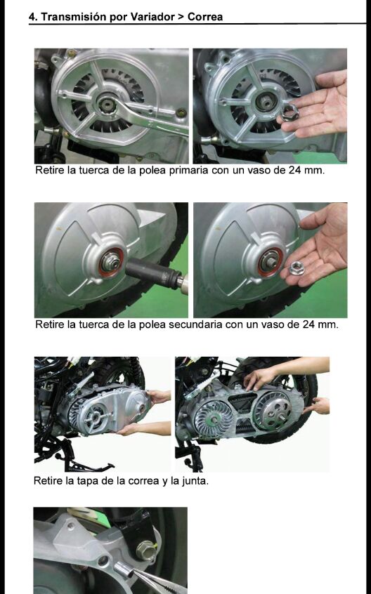

ernestin1612 Publicado 29 de Junio del 2016 Compartir Publicado 29 de Junio del 2016 A pues si se puede perfecto compañeros, yo lo hice tal cual explica el.manual de la moto --okey [attachment]Screenshot_2016-06-23-18-29-50.png[/attachment] Enlace al comentario Compartir en otros sitios web More sharing options...

granpitu Publicado 29 de Junio del 2016 Compartir Publicado 29 de Junio del 2016 Pero aqui no se ve que bloquean nada, como lo hacen? Enlace al comentario Compartir en otros sitios web More sharing options...
madspaniard Publicado 29 de Junio del 2016 Compartir Publicado 29 de Junio del 2016 Puede que el manual de la moto te de los pasos de una manera muy conservadora. Digo esto porque en mi caso para quitar el guardabarros me sobraron (me ahorré) varios pasos que venían explicados en el manual, no me hicieron falta. Enlace al comentario Compartir en otros sitios web More sharing options...

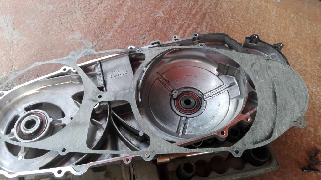

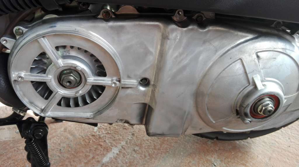

ernestin1612 Publicado 29 de Junio del 2016 Compartir Publicado 29 de Junio del 2016 Pues no estaria mal esa otra forma estta claro, es Mucho mas cómodo. Yo lo que veo es que los cojinetes que tiene esa tapa gris del variador y embrague tienen menos diámetro que las tuercas ...eso es lo que me extraña ( las tuercas en si no dejaria salir la tapa ) No se si m entendeis jejejjej...estoy por desmontar la tapa para salir de dudas -verde Fijaos en el diámetro de los cojinetes d la tapa y las tuercas Enlace al comentario Compartir en otros sitios web More sharing options...
madspaniard Publicado 29 de Junio del 2016 Compartir Publicado 29 de Junio del 2016 Sí que es verdad que los diámetros que indicas según se ven en las fotos parece que te darían la razón, puede ser efecto visual, esto se resuelve intentándolo a ver qué pasa. Enlace al comentario Compartir en otros sitios web More sharing options...
pedro yago Publicado 29 de Junio del 2016 Compartir Publicado 29 de Junio del 2016 Si se puede quitar la tapa gris sin necesidad de quitar las tuercas,yo la he quitado varias veces.. Vssss Enlace al comentario Compartir en otros sitios web More sharing options...
ernestin1612 Publicado 29 de Junio del 2016 Compartir Publicado 29 de Junio del 2016 Pues de. Fábula cerveza_ Enlace al comentario Compartir en otros sitios web More sharing options...
CUCUIBIZA Publicado 29 de Junio del 2016 Compartir Publicado 29 de Junio del 2016 Segun la foto si se puede desmontar la carcasa sin quitar las tuercas. Pero el compañero Ernestin ha hecho un trabajo perfecto. Él ha usado una pistola neumática, con la pistola neumática no hace falta el util para bloquear variador ni embrague. La ha regulado al par de apriete correcto, encima a marcado tuercas y eje por si acaso. En otros casos puede que te ahorres cosas que desmontar, en este caso en el manual sale como lo desmontan con pistola neumatica, entonces puedes primero desmontar las tuercas y despues carcasa, o viceversa, al final desmontas lo mismo y no ahorras tiempo. Enlace al comentario Compartir en otros sitios web More sharing options...
