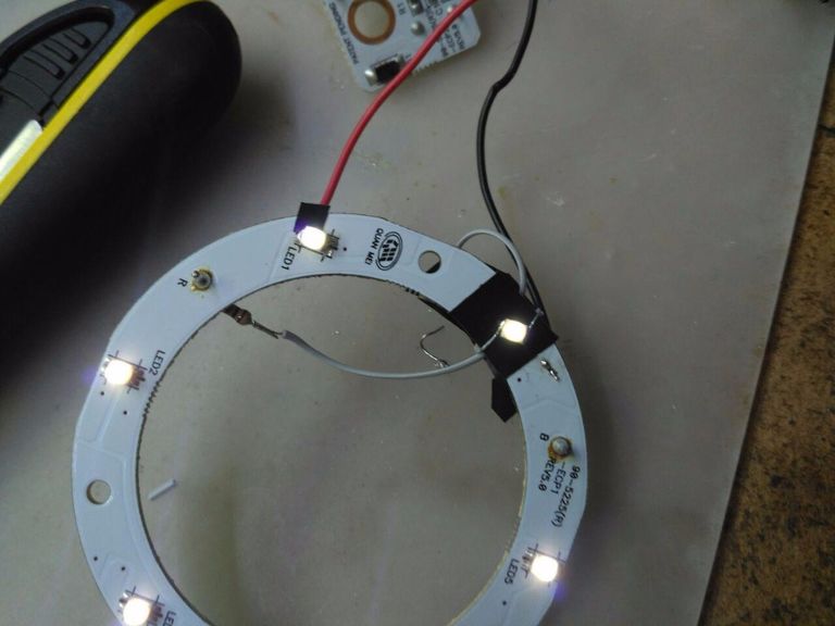

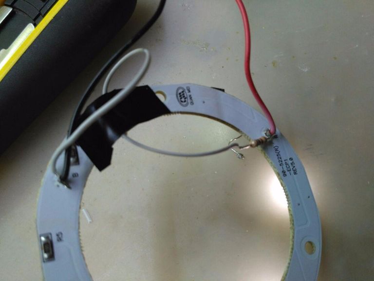

Seabert Publicado 18 de Agosto del 2018 Compartir Publicado 18 de Agosto del 2018 Gracias Bato por el hilo, pude repararlos pero de otra manera. Abrí los faros calentándolos bien con un secador de pelo en condiciones. quité los tornillos pequeños para acceder al aro de leds. como no pude reparar el aro, hice lo siguinete: cogí para cada faro 6 leds, y los uní de 2 en dos en serie respetando polaridad. una vez soldados los cables a los leds, los puse de uno en uno en los agujeros , y les eché silicona fundida encima. corté los leds viejos del aro blanco después coloqué los aros atornillados encima de los leds. soldé los cables de las tres parejas de dos leds a los cables del transformador. y listo. volví a calentar bien los faros, los monté de nuevo y los sellé con polieretano, ( 3 euros el tubo en bricomart ) y 2 euros los leds tardé 2 horas en hacer los dos faros. Saludos A Raul9873 y abhang les gusta esto Enlace al comentario Compartir en otros sitios web More sharing options...
