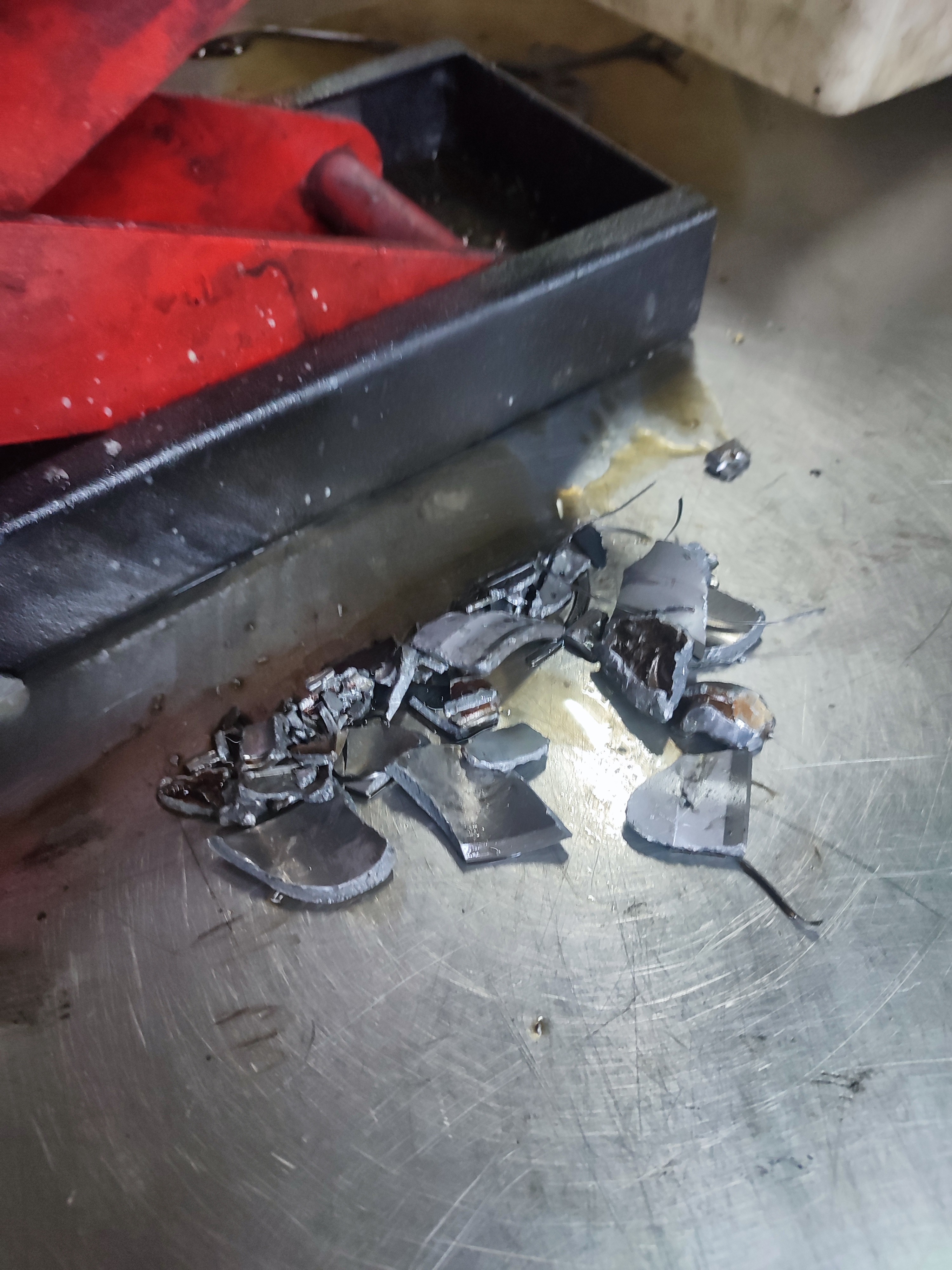

Llosemai Publicado 29 de Octubre del 2023 Compartir Publicado 29 de Octubre del 2023 Buenas tardes , Os cuento , el pasado dia 19 de octubre iba circulado con mi moto por la A3 y de repente la moto dió un pequeño tirón,testigo de motor en encendido y motor parado . La verdad es que pensé que sería una avería chorra , pero mi sorpresa fue cuando me llamaron del taller y me indicaron que la avería había sido catastrófica . La cuestión es que la moto no llega a 24000km y estoy en duda de si montar motor de desguace o piezas nuevas (presupuesto aproximado piezas nuevas 1300€). Mi taller no se explica bien la avería y me comentan que me harán rebaja en mano de obra , he hablado incluso con serv. Postventa de Kymco y se lavan las manos de una manera increíble, se limitan únicamente a decirme que la moto tiene 5 años y que no pueden hacer nada por mí, ni siquiera se han interesado por la avería. La verdad es que Kymco me ha decepcionado enormemente , tengo claro que mi próxima moto no será una Kymco e indudablemente no haré buena publicidad de la marca sino todo lo contrario. ¿Alguien que haya vivido una situación parecida con su Sd E4? ¿ Algún consejo o recomendación sobre la reparación? Os comparto algunas fotos para que veáis la avería Un saludo Enlace al comentario Compartir en otros sitios web More sharing options...

Chulma Publicado 30 de Octubre del 2023 Compartir Publicado 30 de Octubre del 2023 La verdad es que creo que es la primera vez que veo una rotura con tantas piezas partidas Además, en las fotos soy incapaz de ver si el problema viene de la biela, el pistón o el cigüeñal Suerte con la reparación Teniendo en cuenta que la moto tiene 5 años, que kymco se haga cargo, es imposible, otra cosa es que pasen de ti, creo que aquí el departamento de atención al cliente podría mejorar bastante Salu2 A Tiritos y abhang les gusta esto Enlace al comentario Compartir en otros sitios web More sharing options...

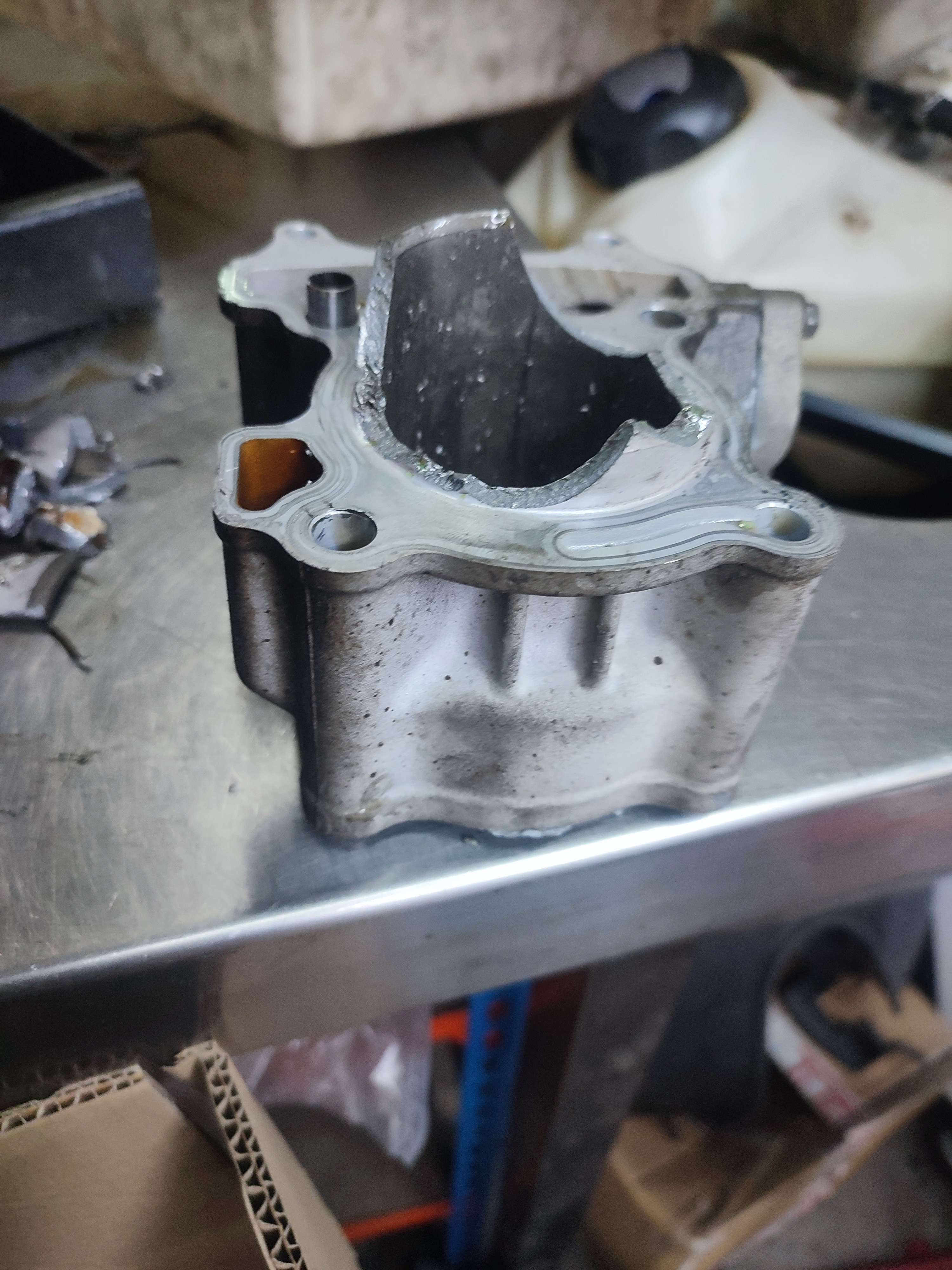

avila2474 Publicado 30 de Octubre del 2023 Compartir Publicado 30 de Octubre del 2023 (editado) Lo que te ha pasado ha sido pura y mala suerte. Y lo mismo que te ha pasado con esta, te puede ocurrir con una Honda, Suzuki o una Bmw. Es una lotería. Yo tengo una 125 euro4 de 2017 y voy para los 51.000 km con la única avería, que se me fue la bomba de combustible. Nada más. Y lo que te ha reventado ha sido el faldón del cilindro, no el pistón, y puede ser por muchas causas. El mantenimiento como lo llevabas? Ahora eso si, a la mia le meto lo mejorcito en aceites, prefiero dejarme pasta en la sangre que racanear en algo tan importante. Kymco en su manual de taller recomienda aceite 20w40 SINTETICO 100%. Aunque como todo, depende de donde vivas. La llevabas roscada? Que uso sueles darle? Si no hay nada más averiado, repara, no metas motor de desguace porque no sabes como lo han cuidado e igual te sale peor. Editado 30 de Octubre del 2023 por avila2474 Enlace al comentario Compartir en otros sitios web More sharing options...
Makinito Publicado 30 de Octubre del 2023 Compartir Publicado 30 de Octubre del 2023 Ufff, para haber roto así tiene que haberse doblado o partido la biela. Así q el cigüeñal completo también habría que cambiarlo. Y a saber como está la culata y las válvulas... Haz números para averiguar si es mejor reparar o montar otro motor. Saludos Enlace al comentario Compartir en otros sitios web More sharing options...

Llosemai Publicado 30 de Octubre del 2023 Autor Compartir Publicado 30 de Octubre del 2023 Gracias a todos por vuestras respuestas . Respecto al mantenimiento, lo llevo al día realizado siempre en concesionario donde compré la moto , en todos ellos se han utilizado componentes y piezas que establece Kymco . De aceite iba en su nivel en el momento de la avería , el mecánico me comentó que seguramente la avería se haya producido por baja temperatura , la biela también está tocada , vamos que está doblada . La moto siempre ha estado muy cuidada ,con conducción suave , intentando siempre no llegar al límite de la moto cuando he ido por carretera . Los trayectos más o menos de unos 40 km incluidos ida y vuelta 3 días en semana 75% carretera y resto ciudad con poco tráfico. En lo que se refiere a Kymco y su servicio postventa , insisto en que no se han preocupado en ningún momento por la avería, se lavan las manos y se limitan a indicarme que la garantía son 2 años . Aunque la garantía haya expirado deben cuidar esto ,pues debido a su forma de actuar han conseguido tener un cliente insatisfecho con la consecuencia de que nunca recomendaré a nadie que compre una motocicleta Kymco ya que no me he sentido bien tratado por la marca . Independiente a que no consiga nada por parte de Kymco , escribiré a su alta dirección en España para que sepan de primera mano la atención que su servicio postventa da a sus clientes . Gracias de nuevo por vuestras respuestas. Enlace al comentario Compartir en otros sitios web More sharing options...
