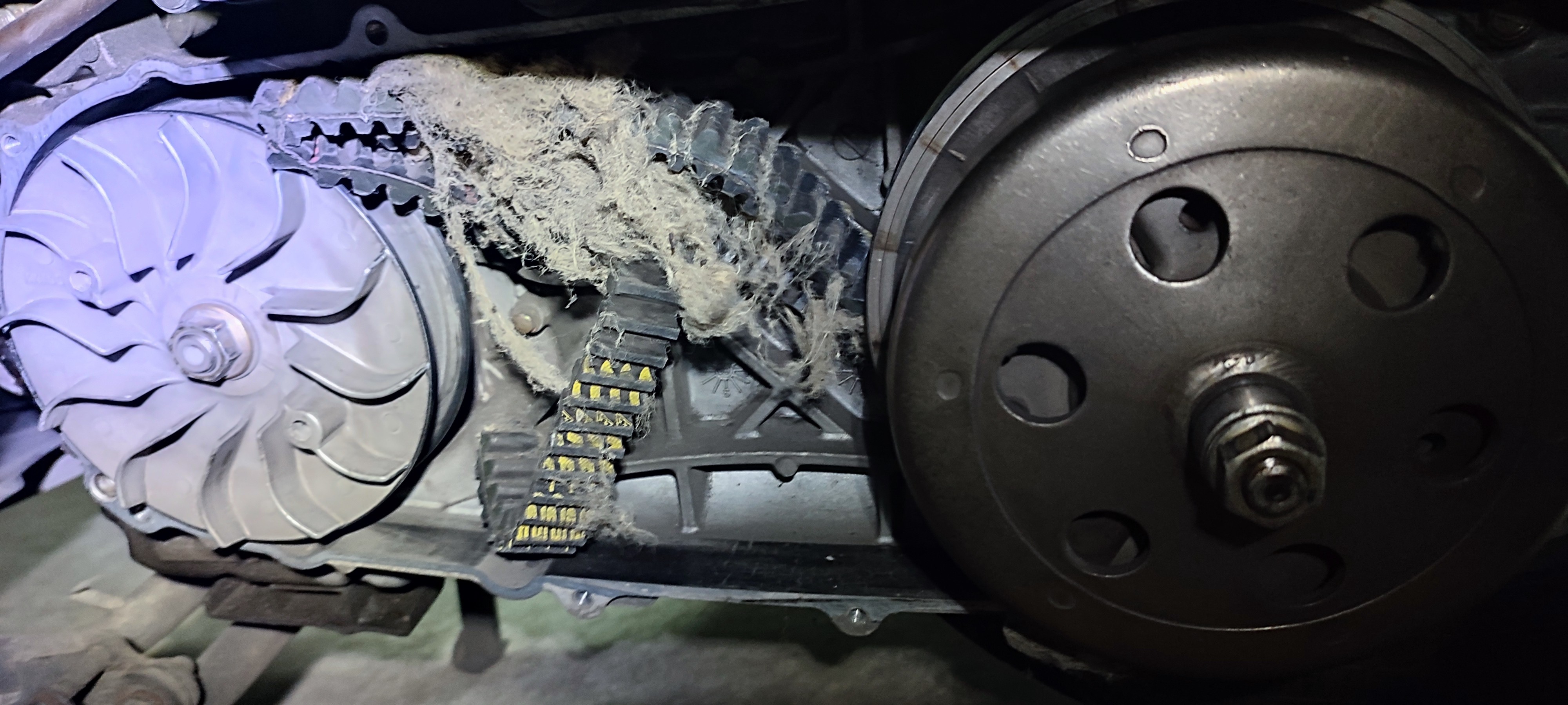

pelu_junior Publicado 24 de Octubre del 2021 Compartir Publicado 24 de Octubre del 2021 Haber para los interesados, llevo o llevaba una correa malossi, he de decir que muy bien tanto en duración como en respuesta, lo único que note fue que iba un pelín más revolucionada pero nada exagerado, de hecho mañana posiblemente repita en correa ya que la actual ha muerto a los 20000 km. Este es el estado. Enlace al comentario Compartir en otros sitios web More sharing options...
Tiritos Publicado 24 de Octubre del 2021 Compartir Publicado 24 de Octubre del 2021 hace 29 minutos, pelu_junior dijo: Haber para los interesados, llevo o llevaba una correa malossi, he de decir que muy bien tanto en duración como en respuesta, lo único que note fue que iba un pelín más revolucionada pero nada exagerado, de hecho mañana posiblemente repita en correa ya que la actual ha muerto a los 20000 km. Este es el estado. Eso es lo que ocurre con una correa que por buena que sea se va desgastando por efecto de las horas de trabajo y kms. acumulados Con un variador Malossi y si se hace mucha ciudad, 20.000 km son muchos sin cambiarla. Se debe revisar la correa al menos cada 5000 km cuando se hace el cambio de aceite, y controlar el desgaste, en este caso, cuando mide 23,5 mm de anchura ya se debe cambiar, y por supuesto, antes de romperse avisa llevando el motor más revolucionado. Un saludo Enlace al comentario Compartir en otros sitios web More sharing options...
pelu_junior Publicado 24 de Octubre del 2021 Compartir Publicado 24 de Octubre del 2021 Ya si lo tenía en cuenta que más pronto que tarde iba a pasar, 3.000km antes la revise e iba tocada pero no tanto, pero por falta de tiempo la fui dejando. Tengo que decir que en 115.000km es la primera que rompo y he apurado revisándolas hasta los 35.000km. pero la misuboshi Enlace al comentario Compartir en otros sitios web More sharing options...

Tiritos Publicado 25 de Octubre del 2021 Compartir Publicado 25 de Octubre del 2021 hace 3 horas, toystory dijo: Buenos dias, has probado varias correas? Cual recomiendas? y cuantos kilometros te duran mas o menos? Saludos Ya lo ha dicho, con las Mitsuboshi ( supongo que originales) las ha estirado hasta los 35000. La diferencia con la Malossi es que le ha durado 20.000 km no sé si también lleva variador Malossi, de todas maneras influye el tipo de conducción ( cuanto más agresiva más desgaste) el sitio donde se circula ( en ciudad mucho más desagadte que en carretera). Y el peso que arrastra ( con 2 personas más desgaste). De todas maneras 20.000 no está nada mal. Saludos Enlace al comentario Compartir en otros sitios web More sharing options...
pelu_junior Publicado 25 de Octubre del 2021 Compartir Publicado 25 de Octubre del 2021 Buenas llevo todo de origen menos rodillos que son de pulley de 16g. Conducción es más o menos 60 autovía 40 ciudad. La conducción pues depende del día pero vamos que suelo llevar prisa. Primero decir que el apurar tanto las correas no es bueno. Eso es obvio 2 se debe revisar la correa cada x km como dice el compi Tiritos cada 5000 está bien. Quitando las bando y la Gates que para mí fueron fatal ( mucho ruido a campaneo, vibraciones y el variador patinaba al salir muy fuerte) las demás sobre los 20.000 - 25.000. eso sí apartir de los 18.000 ya se nota el desgaste y una Mitsuboshi que por circunstancias pues la estire algo mas La bando y Gates en el variador del 2010 me funcionaban mejor que en el de 2012 supongo que por que este último es más agresivo Enlace al comentario Compartir en otros sitios web More sharing options...
