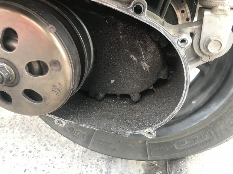

Jocha13SD Publicado 31 de Agosto del 2021 Autor Compartir Publicado 31 de Agosto del 2021 Esto es normal? Con qué lo puedo limpiar? Enlace al comentario Compartir en otros sitios web More sharing options...
Tiritos Publicado 31 de Agosto del 2021 Compartir Publicado 31 de Agosto del 2021 hace 44 minutos, Jocha13SD dijo: Segun he visto por el foro ese metodo solo vale para la 300, la 125 es con el famoso cable rosa, no? Así es, y las 125 solo las que tienen el cable rosa. Enlace al comentario Compartir en otros sitios web More sharing options...

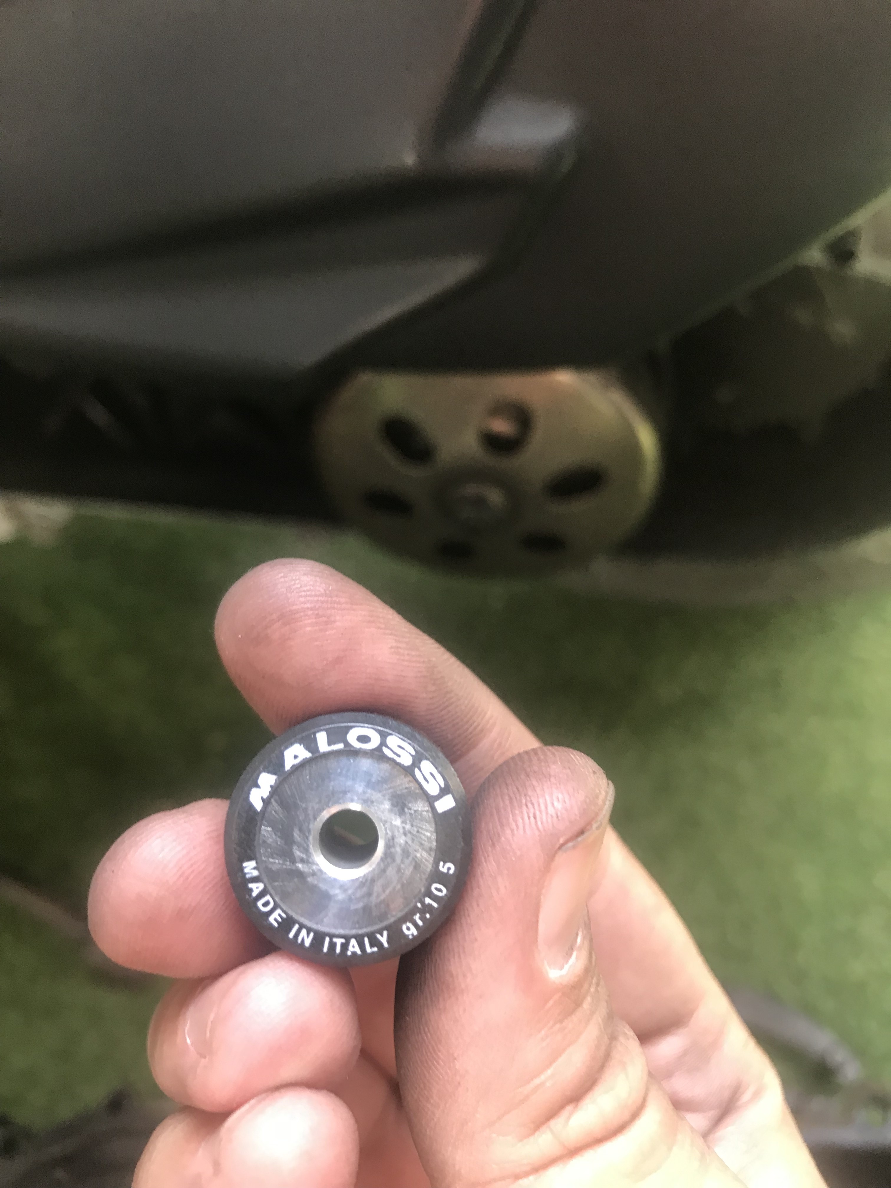

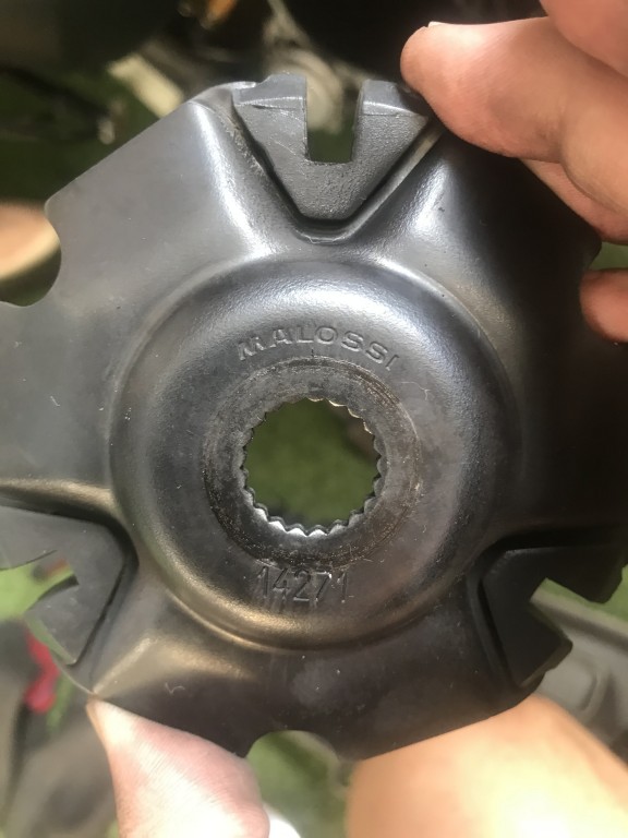

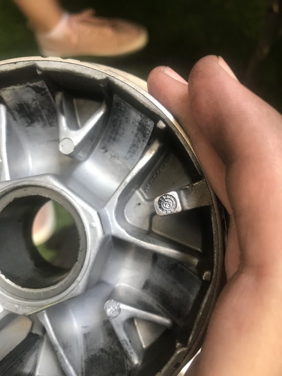

Jocha13SD Publicado 1 de Septiembre del 2021 Autor Compartir Publicado 1 de Septiembre del 2021 Bueno despues de desmontar variador y embrague esto es lo que he encontrado: No se si tendra que ver con el ruido. La correa es Bando y esta nueva. Enlace al comentario Compartir en otros sitios web More sharing options...

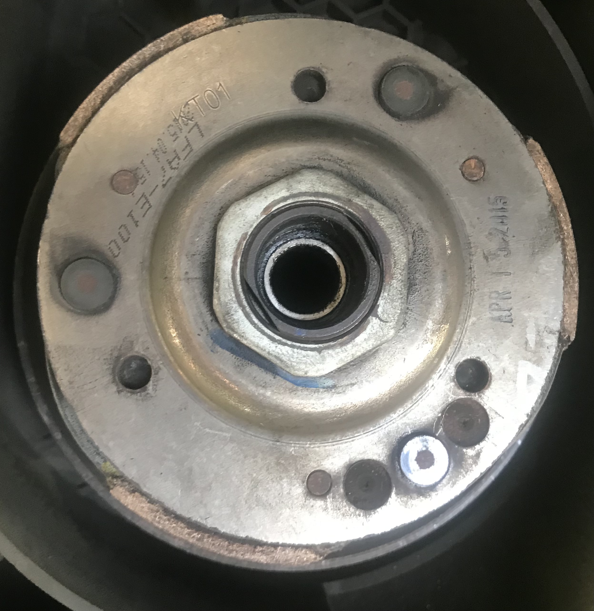

Jocha13SD Publicado 1 de Septiembre del 2021 Autor Compartir Publicado 1 de Septiembre del 2021 Al embrague no le veo nada raro como para que la rueda se mueva estando en el caballete. Os pongo dos enlaces de dos videos que he hecho sobre el ruido con variador desmontado: https://youtube.com/shorts/v7k-feC84Pc?feature=share https://youtube.com/shorts/WQWw8hdL5j0?feature=share No se si suena a tensor o a otra cosa. El alojamiento donde va todo esta bastante sucio como puse arriba en una foto. @ TiritosTu sabiduría puede decirme algo? Enlace al comentario Compartir en otros sitios web More sharing options...

pedrolocoman Publicado 2 de Septiembre del 2021 Compartir Publicado 2 de Septiembre del 2021 A mí me pasó algo parecido hace unos meses, mira las zapatas del embrague, que parece que se sueltan y es lo que hace que la rueda siga girando. De ahí el polvo ese que tenías en la caja. En la foto no los puedo apreciar por eso te digo que creo que es eso. Enlace al comentario Compartir en otros sitios web More sharing options...
Jocha13SD Publicado 3 de Septiembre del 2021 Autor Compartir Publicado 3 de Septiembre del 2021 hace 6 horas, pedrolocoman dijo: A mí me pasó algo parecido hace unos meses, mira las zapatas del embrague, que parece que se sueltan y es lo que hace que la rueda siga girando. De ahí el polvo ese que tenías en la caja. En la foto no los puedo apreciar por eso te digo que creo que es eso. Las zapatas parece que estan bien. Lijé las zapatas y la camana para ver si se quitaba y nada. Lo que si noté es que al poner la correa quedaba justa y no me dejaba meter las manos para contraer el embrague y dejar un poco suelta la correa, quizás no sea la suya y sea algo más ancha y oprima el embrague y por eso gira. Enlace al comentario Compartir en otros sitios web More sharing options...
lord486 Publicado 3 de Septiembre del 2021 Compartir Publicado 3 de Septiembre del 2021 hace 1 hora, Jocha13SD dijo: Las zapatas parece que estan bien. Lijé las zapatas y la camana para ver si se quitaba y nada. Lo que si noté es que al poner la correa quedaba justa y no me dejaba meter las manos para contraer el embrague y dejar un poco suelta la correa, quizás no sea la suya y sea algo más ancha y oprima el embrague y por eso gira. Buenas, Las zapatas del embrague no se "activan" por presión de la correa, por lo que independientemente de su anchura o longitud, ese no sería el problema. Las zapatas sólo se "activan" por la fuerza centrífuga producida por el propio giro de la polea del embrague. Si como indica @pedrolocoman están sueltas (fuera de posición) o si lo muelles pequeños que las retienen están cedidos (incluso rotos o sueltos) producen el efecto que estás sufriendo. Saludos, Enlace al comentario Compartir en otros sitios web More sharing options...
Tiritos Publicado 3 de Septiembre del 2021 Compartir Publicado 3 de Septiembre del 2021 hace 1 hora, Jocha13SD dijo: Las zapatas parece que estan bien. Lijé las zapatas y la camana para ver si se quitaba y nada. Lo que si noté es que al poner la correa quedaba justa y no me dejaba meter las manos para contraer el embrague y dejar un poco suelta la correa, quizás no sea la suya y sea algo más ancha y oprima el embrague y por eso gira. Comprueba la correa, si la correa es más ancha o más corta, provoca que gire más deprisa la polea del embrague y "comience a activar" los muelles del embrague al ralentí, haciendo girar la rueda. También provoca ruido de "trastavilleo" al salir con bajas revoluciones y al final provoca la rotura prematura de la correa. Para corregir esto,(si la correa es más ancha o corta) se cambian los muelles de las zapatas por otros más duros (por ejemplo los Malossi). La correa bando que puede montar es la 36243761, si es otra Bando, seguro que no te va bien. Mide 866mm x 20,6mm x 9,5 mm y es de 30º También puede llevar la Mitsuboshi MI254 36124501 Un saludo Enlace al comentario Compartir en otros sitios web More sharing options...
