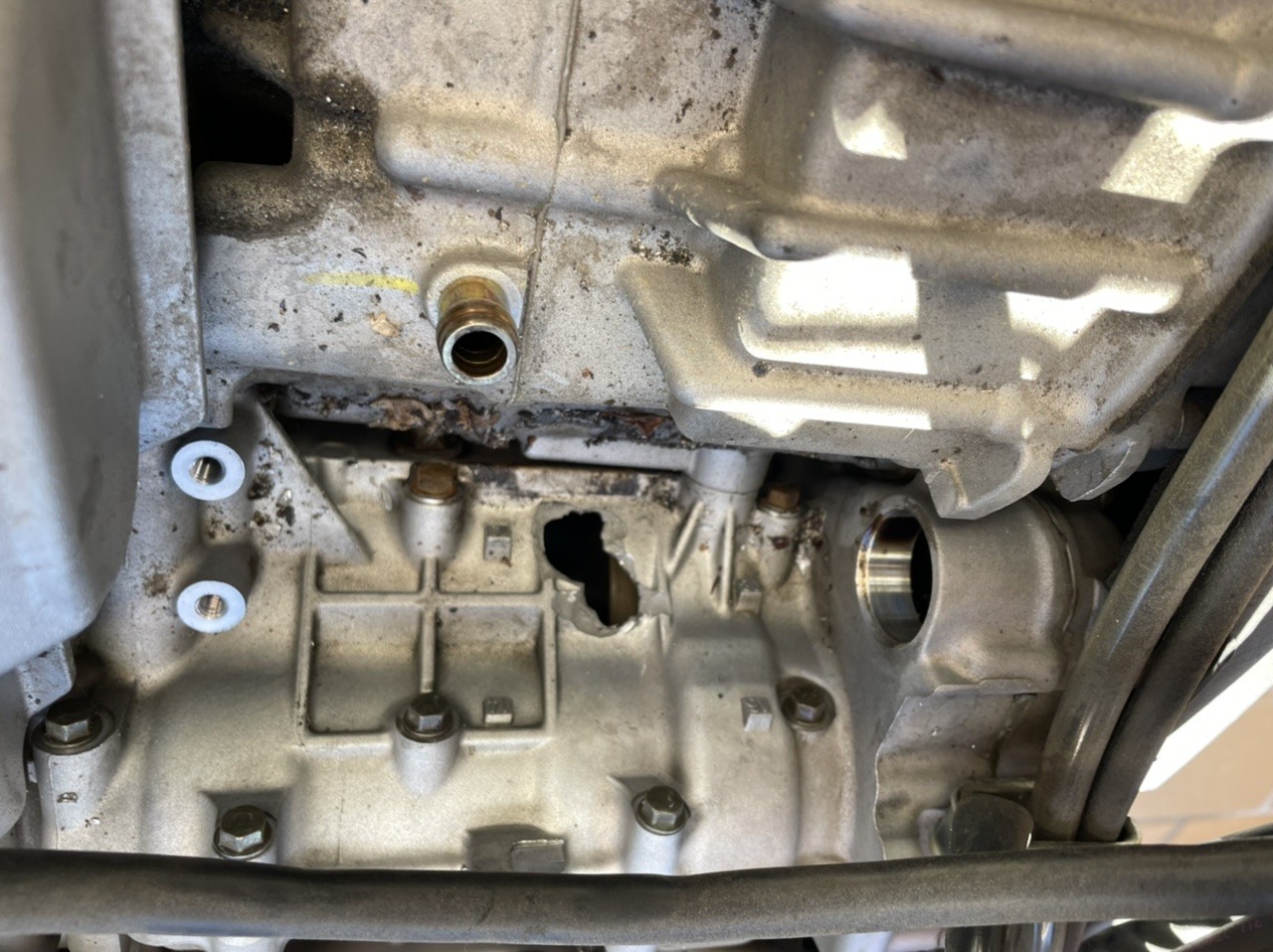

Hola !! pues eso llevo ya sin la moto un mes con cigueñal roto y una biela y en el concesionario estan sin fecha de reparacion ….. ahora si que me han defraudado un deaastre 22.000 lm 3 años 5 meses
Buenas,
Supongo que no tienen fecha en el concesionario porque la moto estará en garantía,  no? Si tienes que pagar tú la reparación, seguro que iría más rápido.  No te han dejado una moto de sustitución?
Saludos,

Hola a todos, uno mas con la Rotura de motor con tan solo 15000 kms!  Menos mal que esta En garantía y me ponen motor nuevo. Lo sorprendente es con la normalidad que lo tratan en el concesionario y la poca información que te ofrecen, me parece tan surrealista que me planteo si seguir con ella o no por si me pasa fuera de garantía menuda broma.

Hola ,
Pues el embrague no esta quemado, esta bien. Llevaba unos días con un consumo excesivo de gasolina, , la moto arrancada tiraba un olor muy fuerte a gasolina por el escape de repente circulando a 100 se escucho un martilleo muy fuerte como de metal con metal,  frenarse la moto  y Y acabo con una explosión final y motor muerto.
lo mejor esque no saben que es lo que ha roto el motor por que no lo abrieron ni nada. Directamente motor nuevo a kymco.

No abrieron el motor y saben que el embrague estaba bien ? Eso lo comprobaron ?
Por otro lado notaste que la moto le costaba más coger temperatura de régimen ??
hace 4 horas, Jorgeabuela dijo:
La moto 15 días en el conce, Yo pregunte cuando recogi la moto y me dijeron que lo demas estaba bien, segun me dieron a entender que habia gripado ( por que me dijeron por teléfono el motor esta engachado y no gira el variador) pero realmente me dijeron que no sabia lo que había pasado realmente, que antes si abrían motor y miraban que había pasado , ahora dice que kymco no les obliga a abrirlos y simplemente sustituir por otro.
la moto funcionaba de temperatura correctamente, lo único el consumo anormal y el olor que tiraba a gasolina .El dia que rompio, ese dia note por la mañana al ir al trabajo algo raro , como que le faltaba nervio al acelerar y le costaba subir un poco de vueltas. Luego ya murio.

Pues según lo que describes parece otro embrague defectuoso( describes que le falta nervio al acelerar y subir de vueltas…..) y por consiguiente gripa motor por falta de lubricación por bloqueo del tamiz por la degradación del embrague y las partículas que este va soltando.
Es más, que no abran el motor ya da una idea de que tienen bastante claro de dónde viene la avería ….

Entonces, por lo que entiendo  es que a la misma vez que cambian el motor también cambian el embrague? Ahora mismo no he podido probarla bien por el rodaje , llevo 100 kms  Pero no noto nada raro en la aceleración.
Qué el concesionario no abra el motor, no quiere decir que la marca si lo haga y analice el fallo mecánico.... especular y afirmar desde aquí, a que puede deberse la rotura del motor, no me parece ético....ojo, no defiendo a Kymco (no me pagan por ello), pero digo que no me parece lo más correcto.

Nadia afirma nada, el compañero comenta que le ha reventado el motor y que notaba “que le costaba subir de vueltas y fuerza al acelerar “ , lo que hace pensar como posible causa el embrague, nada raro en este modelo donde sabemos que son muchas las unidades que les falla el embrague sobre los 15.000km y muchas de ellas terminan por gripar el motor por esa causa.
Repito, nadie afirma nada, simplemente cuadra en tiempo y síntomas con otro embrague defectuoso
Cuando un embrague está gastado o quemado, el motor se revoluciona en exceso y no acelera igual, gana velocidad poco a poco, no?....si el compañero menciona, que a su motor le costaba subir de vueltas el día que rompió, no me cuadra que el embrague estuviera mal.

Después de leer los comentarios de la avería del motor de @Danacelx  mi opinión es que el motor Sí ha roto, y eso es muy fácil de comprobar sin desmontar nada: como ha explicado el compañero el taller ha comprobado que el motor no gira a través del eje del cigueñal en el lado variador que es el sitio más fácil de comprobarlo, eso es señal de un agarrotamiento, y en un motor de explosión como el que hablamos, el agarrotamiento de cigüeñal solo puede ocurrir por lo que llamamos "motor roto" (conjunto cilindro-pistón o el propio cigüeñal con sus cojinetes).
El fallo de lubricación por restos de partículas procedentes del embrague yo no lo descartaría, y para eso no hace falta que el embrague esté quemado (no tiene necesariamente que ocurrir esto) y en este caso no había indicios de embrague quemado si no el efecto contrario: le costaba subir de revoluciones.
Los síntomas que explica su propietario de fuerte olor a gasolina por el escape están denunciando mucha gasolina sin quemar, lo cuál posiblemente pueda incidir en un encharcamiento de gasolina en el motor, que si se ha ido acumulando en el "cárter" complementario de recogida de aceite situado en la parte anterior del motor debajo de los cojinetes de bancada, al final se inundan los mismos, la lubricación disminuye su eficacia, el motor gira pesado con lo cual no revoluciona bien y la muerte del motor está servida.
En cuanto a la decisión por parte de Kymco de que no se abra el motor en el taller y "regalar" un motor nuevo sin saber que ha pasado pero con esas evidencias, no demuestra más que el afán de Kymco para resolver la causa de esas averías que están pasando en su motor estrella y analizarlas de manera directa por sus técnicos.
