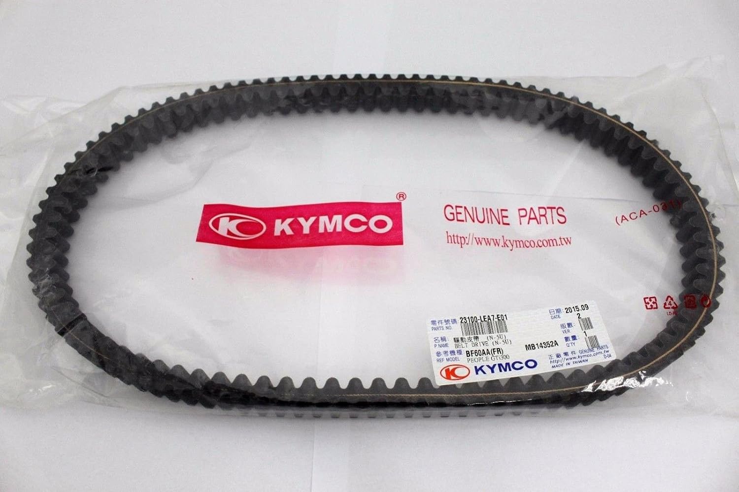

Hola, yo termino de cambiar el embrague con 23000 km  porque me hacia las famosas vibraciones. Le he puesto ; correa original , rodillos originales, embrague y campana Malossi  5 zapatas , también he hecho un limpiado a fondo y posterior engrase . Desafortunadamente veo que sigue con las vibraciones aunque mas leves .
¿ Que puedo hacer ?
Gracias , un saludo

En la mayoría de los casos, las vibraciones las produce la correa de transmisión en momentos de poca carga a baja velocidad. Puede ser debida a dos factores:
  1. Exceso de desgaste en la banda, que no puede ser el caso porque ocurre al poco de haberse instalado.
  2. Muelle de contraste del embrague desgastado, que evita que la correa vaya correctamente tensada cuando corre por la parte más baja de las poleas del variador.
En el caso del compañero @Jacintora, que incluso ha cambiado el embrague por uno más agresivo es lo único que le queda por revisar. Tened en cuenta que hasta que se acople una correa nueva, patinará pero no produce las vibraciones que estamos comentando.

Gracias Lord486. No lo he dicho en el hilo del principio , pero también le he puesto el muelle de contraste nuevo , en concreto el blanco de Malossi ... Ahora mismo he ido a comprar las guias del variador  a la casa Kymco , que es lo único que me queda por cambiar  y vengo bastante cabreado , pues viene vibrando fuerte en cada salida de semáforo . A falta de poner estas guías , le he puesto : Correa original, rodillos originales, embrague malossi maxi fly 5 zapatas con campana y muelle Malossi (Blanco)

Me parece que acabo de ver donde esta el problema. Le has montado según la foto que pones la correa 23100-LEA7-E01, que viene su referencia en la bolsa, y esa es la correa de la SD300 y creo que estamos hablando de la SD125 con lo cual le habríais montado la correa de la 300 a la 125 y son medidas diferentes. Corregirme si me equivoco. Lo he visto porque cambie la correa hace poco a una SD300 y me harte de códigos jeje. Suerte.
Esto va referido a Jacintoa que no dice si su modelo es la 125 o la 300.
Jacintora perdon.
