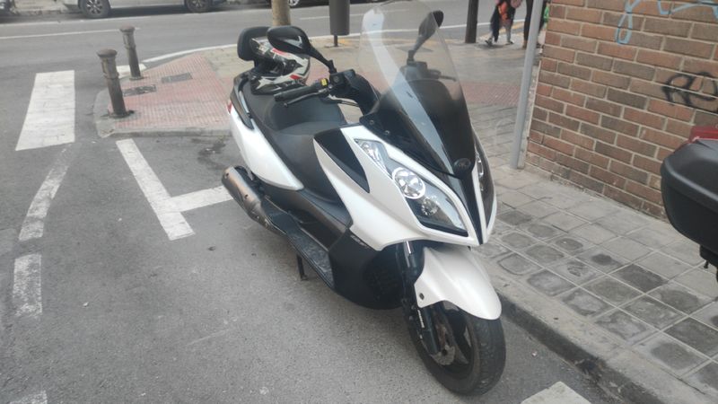

Joserrafendt Publicado 12 de Enero del 2021 Compartir Publicado 12 de Enero del 2021 Buenas amigos, pues ya he recogido hoy mi Kymco Superdink 125i, le ha costado arrancar, en frío le cuesta la verdad, pero supongo que la han tenido mucho tiempo parada. Mis sensaciones no se como explicarlo, casi me caigo en una rotonda?? Nunca me he caido y con motos mas grandes, cuando tomo una curva a la derecha voy bien pero cuando la tomo a izquierdas tengo que hacer contramanillar, no se si es porque no estoy acostumbrado a ella todavía claro, he estado tambien 2 meses sin coger moto, las ruedas estan bien nuevas con los pelillos, son las michelin pure del 2018. Otra cosa es que la noto pesada, no como frenada no sé si será normal, igual de estar parada se han agarrotado los frenos no gengo ni idea, igual hay que cambiar el aceite de la caja reductora, cuando voy parando me hace un pequeñón tirón atrás no sé si será normal eso. Mido 1,85 me noto pequeña la scooter, menos mal estaba mirando la burgman 125 aun más pequeña esta tiene mas cuerpo la superdink. Otra cosa que veo, es que va revolucionada en ralentí está a 2000 vueltas, y a 50 o asi veo que se pone a 6000-7000 vueltas no es normal eso...no se pregunto yo he tenido motos grandes y siempre por debajo de 1000 o 900 no 2000 no sé. Ahí meto foto, que bonita es blanca, tengo que hacerle la revisión de los 15.000kms que ya le toca, y a ver si me hago a ella, no se más rara sensación casi me caigo. Muchas Gracias Amigos Enlace al comentario Compartir en otros sitios web More sharing options...
lord486 Publicado 12 de Enero del 2021 Compartir Publicado 12 de Enero del 2021 Buenas, Me alegro que tengas ya la moto y puedas disfrutarla. Algunas de las cosas que comentas, me recuerdan también mis primeros momentos con mi Super Dink: La sensación de falta de estabilidad en las rotondas. Me pasó lo mismo, aunque las ruedas tenían sus pelitos, la rueda delantera estaba aplanada por el centro y daba esa sensación de torpeza y sensación de que te ibas a caer y como si nunca hubieses montado en moto. Para mejorarlo, subí 2 décimas la presión de la rueda delantera (la presión recomendada es 2,0 y yo le puse 2,2). Mejoró mucho el control de la moto y recuperé sensaciones. La solución definitiva fue cambiar la rueda. Revoluciones del motor. El ralentí es entorno a 1.800r.p.m. aunque es normal que al arrancarla sea más alto hasta que el motor coja temperatura. Una vez circulando , ya en caliente es fácil que circules a 7.000r.p.m. Una vez que te acostumbres al tacto de la moto, podrás controlar las revoluciones, aunque siempre que aceleres a fondo se va a ir a 7.000r.p.m fijas hasta que circules 80Km/h (más o menos) que empezará a aumentar el desarrollo, y por tanto, las revoluciones. Es así, a menos que pongas un variador "deportivo" que en seguida se pondrá a 9.000r.p.m. Tamaño de la moto. Es lo que es, una de las razones por las que lo elegí era por el tamaño. Es probablemente el más alto, ancho y pesado de la categoría. yo mido 1.92M y no tengo la sensación de encajonamiento, ni me voy dando con el manillar en las rodillas como sí me ocurre en otros modelos Cuando compré la moto, hacía 21 años que no tenía moto y fácilmente 17 años sin montar en moto, ni siquiera como paquete. Probé antes de comprarla una Super Dink 300 (sin ABS) y casi desisto de volver a tener moto de la sensación de falta de control que sentí. Después me insistió el vendedor que probase una Super Dink 125 de 2019 que tenían para pruebas y la sensación fue mucho mejor y estuve a punto de comprar una nueva. Al final, encontré una de 2015 con ABS y es la que tengo. Saludos, Enlace al comentario Compartir en otros sitios web More sharing options...

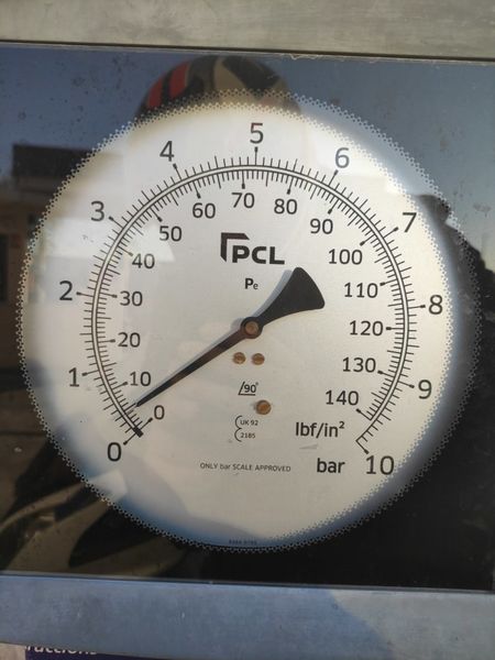

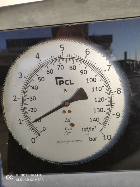

lord486 Publicado 13 de Enero del 2021 Compartir Publicado 13 de Enero del 2021 Buenas, El disco de freno no lo veo mal. Lo que tienes oxidado es el disco fónico que utiliza el sensor del ABS y captador de velocidad de la centralita. Lo primero, ajusta la presión de las ruedas, porque si puedes hundir la cubierta por el centro les falta mucha presión. Sé que soy especialmente sensible a diferencias de presión de las ruedas, pero es que cambia mucho el comportamiento tanto si están muy bajas como si están muy altas. A partir de ahí, si sigues viendo que va todo muy duro, a lo mejor tienes que revisar la grasa del eje. Si llevaba la moto mucho tiempo parado suele perder su capacidad lubricante y puede producir gripajes. Saludos, Enlace al comentario Compartir en otros sitios web More sharing options...
abhang Publicado 13 de Enero del 2021 Compartir Publicado 13 de Enero del 2021 Te he editado el título, no sé por qué has puesto "ayuda"!!, cuando nos hablas de tus primeras impresiones. Enlace al comentario Compartir en otros sitios web More sharing options...
Joserrafendt Publicado 13 de Enero del 2021 Autor Compartir Publicado 13 de Enero del 2021 Hace 13 horas, lord486 dijo: Buenas, El disco de freno no lo veo mal. Lo que tienes oxidado es el disco fónico que utiliza el sensor del ABS y captador de velocidad de la centralita. Lo primero, ajusta la presión de las ruedas, porque si puedes hundir la cubierta por el centro les falta mucha presión. Sé que soy especialmente sensible a diferencias de presión de las ruedas, pero es que cambia mucho el comportamiento tanto si están muy bajas como si están muy altas. A partir de ahí, si sigues viendo que va todo muy duro, a lo mejor tienes que revisar la grasa del eje. Si llevaba la moto mucho tiempo parado suele perder su capacidad lubricante y puede producir gripajes. Saludos, Si es que soy TONTO, TONTO Y RE TONTO, Tio me cago en todo, hundí el dedo en la rueda pero no pensaba que le faltaran tanto a las ruedas, la ha tenido totalmente abandonada, ahora va de cine y como corre más que antes buaaaaaa que gozada tema resuelto, si que no me frena de atrás no se porque tiene liquido frenos, las pastillas no he mirao. Presión he metido 2,1 delante y 2,2 detrás Enlace al comentario Compartir en otros sitios web More sharing options...
lord486 Publicado 13 de Enero del 2021 Compartir Publicado 13 de Enero del 2021 Me alegro que fuera así de sencillo. De todas formas, haz una revisión completa para evitar sorpresas. Saludos, Enlace al comentario Compartir en otros sitios web More sharing options...
Rogers Publicado 13 de Enero del 2021 Compartir Publicado 13 de Enero del 2021 Hace 6 minutos , Joserrafendt dijo: Si es que soy TONTO, TONTO Y RE TONTO, Tio me cago en todo, hundí el dedo en la rueda pero no pensaba que le faltaran tanto a las ruedas, la ha tenido totalmente abandonada, ahora va de cine y como corre más que antes buaaaaaa que gozada tema resuelto, si que no me frena de atrás no se porque tiene liquido frenos, las pastillas no he mirao. Presión he metido 2,1 delante y 2,2 detrás Madre mía!... se te paso la primera y más básica comprobación en el momento de adquirir la moto. Enlace al comentario Compartir en otros sitios web More sharing options...
