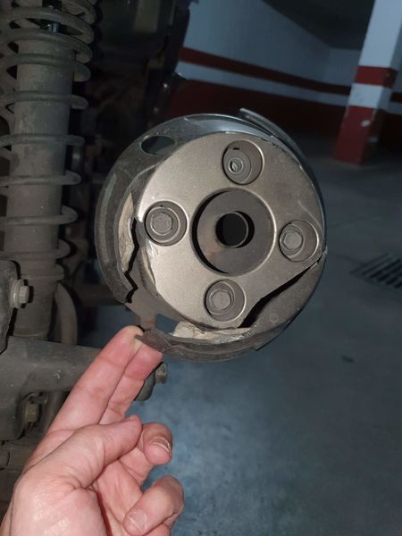

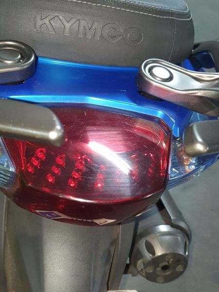

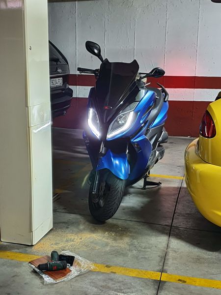

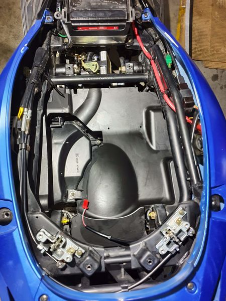

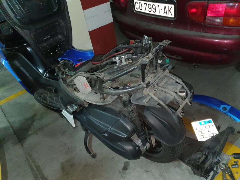

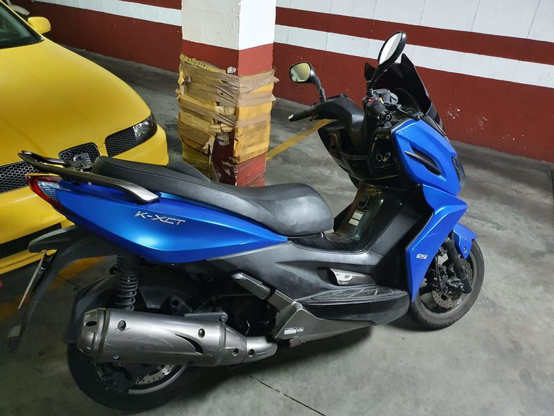

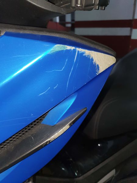

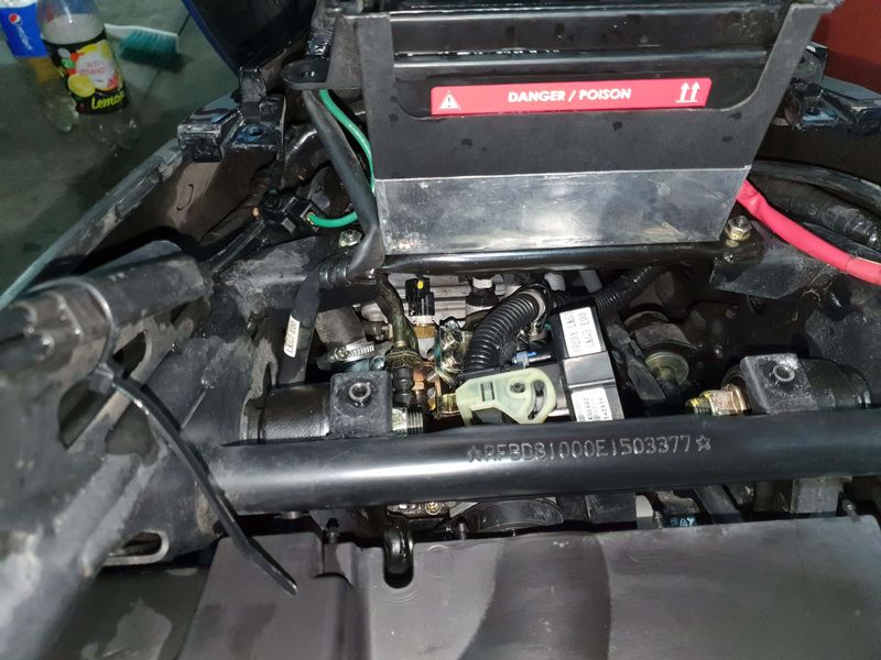

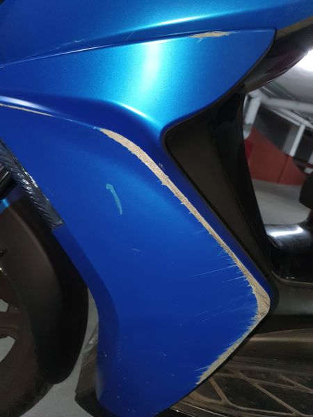

cordobitax Publicado 31 de Octubre del 2020 Compartir Publicado 31 de Octubre del 2020 pues despues de un tiempo buscando una que estubiera flamante y como nueva....la cabra siempre tira al monte y al final hice todo lo contrario porque no puedo estarme quieto y me gustan los retos asique finalmente me compre la de mi familiar con 64.000km!!! ya que la usaba su mujer para ir a trabajar y cuando no,él para trabajar como mensajero asique caña se a llevao tela pero por ese precio puede cambiarle el motor entero que sigue costando algo mas barata o casi igual que una con 15.000km. hay que hacerle si o si,discos,pastillas,latiguillo delantero,neumaticos mas adelante ,cambiar liquidos de freno,anticongelante,aceite de la reductora y ajustarla porque pega tironcitos al salir y le cuesta arrancar a veces,no se si será inyector sucio o a saber, pintarla entera , un embellecedor del escape partido,la pata de cabra echa polvo y una patilla del soporte del escape partido que habra que soldar. tiene desde los 40.000 cigueñal nuevo y hace un mes el varidor malossi que estoy a la espera de ponerle rodillos de mas peso porque me gusta mas como va de serie que asi pero el variador de serie tiene tal desgaste ya que se trava y no desliza por lo que no abre y vibra la ost*a,asique intentare ponerle mas o menos los mismos pesos que de serie en el variador malossi. decir que en teoria me voy a ahorrar unas perras porque todo lo hare yo desde la mecanica hasta la pintura a mi ritmo y a mi gusto.ahora mismo no puedo cojerla porque ya estoy desmontando y mirando y chismorreando cosas y de paso limpiandola como nunca antes nadie a limpiao una moto jajaj unas fotillos (5 horas y media para limpiar solo la mitad de la moto...) asi va quedando con algun inventillo de personalizacion por el camino.... Enlace al comentario Compartir en otros sitios web More sharing options...

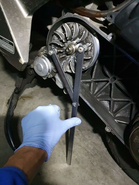

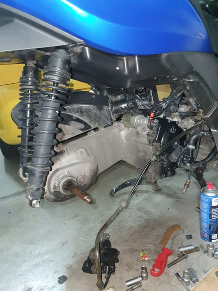

cordobitax Publicado 31 de Octubre del 2020 Autor Compartir Publicado 31 de Octubre del 2020 y si no tenemos herramientas....nos las fabricamos!!! Enlace al comentario Compartir en otros sitios web More sharing options...
cordobitax Publicado 2 de Noviembre del 2020 Autor Compartir Publicado 2 de Noviembre del 2020 creo que no os a gusto mucho mi vespa... Enlace al comentario Compartir en otros sitios web More sharing options...

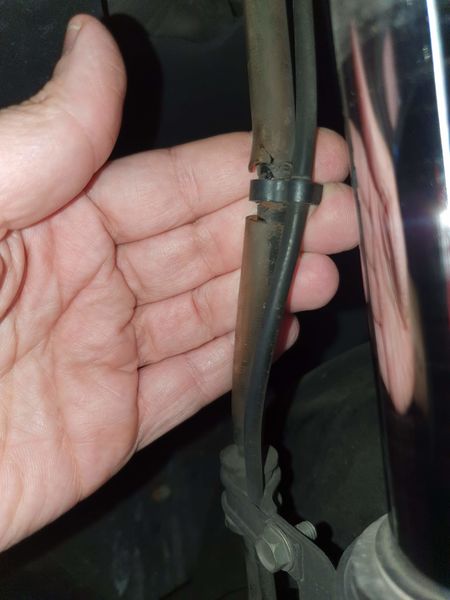

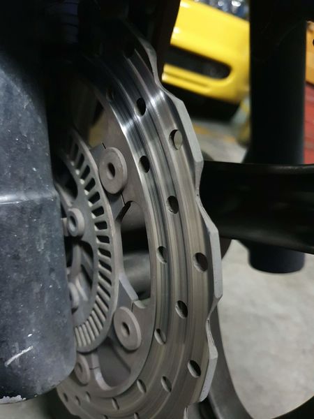

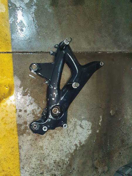

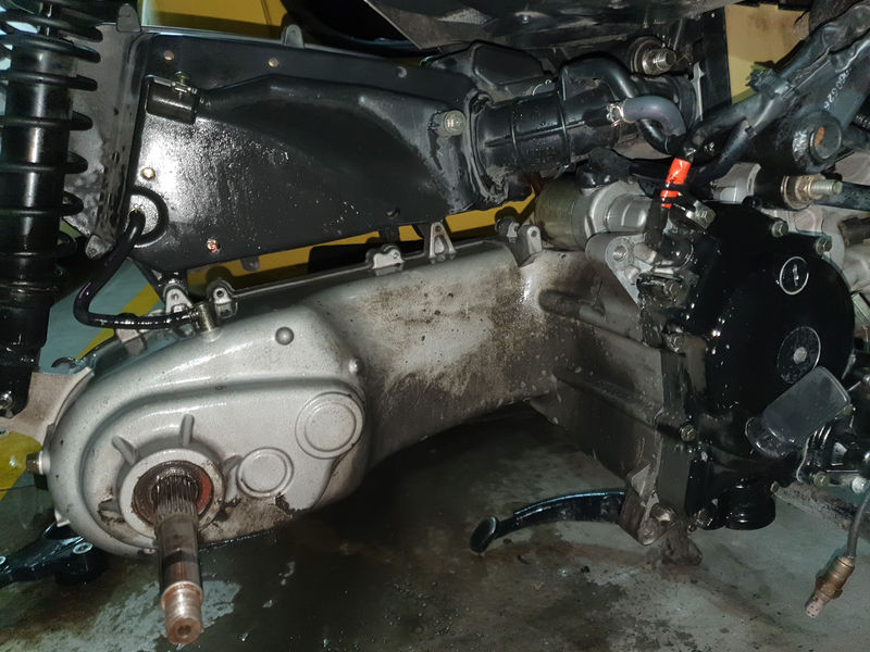

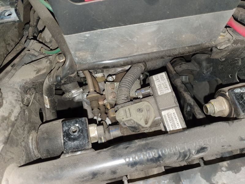

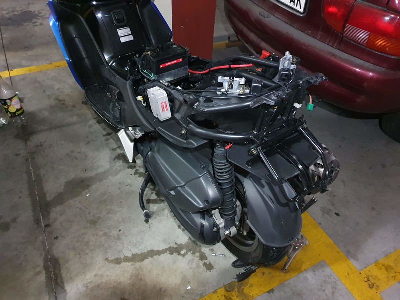

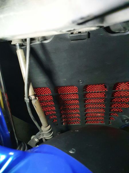

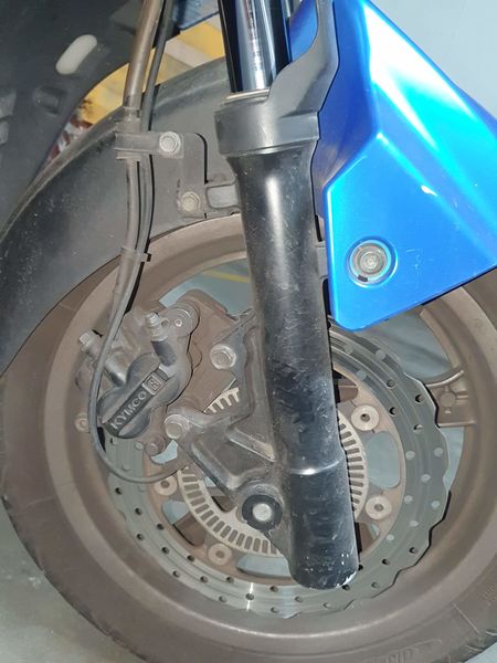

cordobitax Publicado 4 de Noviembre del 2020 Autor Compartir Publicado 4 de Noviembre del 2020 pues si tio...hace 2 años pinté el coche jajaja asique imagina...ire contando pero abra cosas que no tenga mucho misterio....el soporte del tubo de escape esta partido por la parte que pega al amortiguador y no del escape en si sino de la pieza de metal donde se sujeta la rueda,pinza,escape...tenia pensado soldarlo yo pero mi maquina es de esas antiguas de corriente alterna y no continua que es lo que al parecer hace falta para soldar con aluminio asique nada,encima otro problema es que tengo que sacar el silentblock del amortiguador porque esta a 1cm de la zona a soldar y no creo que a la goma le siente bien los 400 o 500 grados que coje el cordon de soldadura,a ver si me lo hacen y sigo con la aventurilla.... Enlace al comentario Compartir en otros sitios web More sharing options...

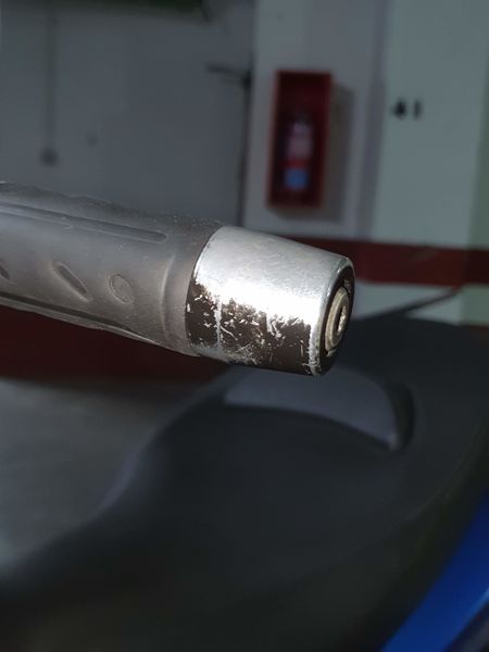

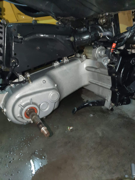

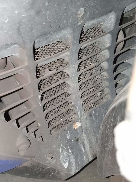

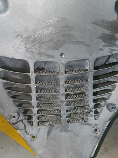

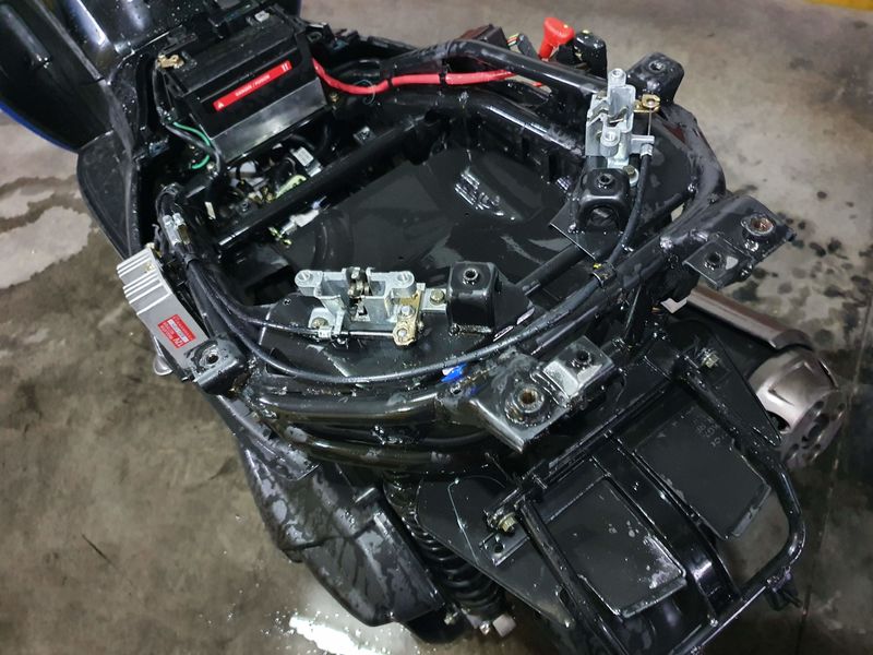

cordobitax Publicado 4 de Noviembre del 2020 Autor Compartir Publicado 4 de Noviembre del 2020 para limpiar solo he usado un cepillo de los chinos con las cerdas largas para que entre bien por todos lados y mango largo y un desengrasante barato del deza,nada de silic bang ni kh7 ni cosas asi que se come la pintura y deja marcas blancas y demas,solo con esas 2 cosas he dejado la moto asi y si acaso un trapo de microfibra para secar y llevarme algun resto que quede pero como digo,cepillo y desengrasante y mucha agua. y desconectar la bateria al hacerlo y dejarla desconectada y sin unar la moto una semana para que seque bien todo el agua que a entrado en los contactos o haya entrado o mojado la bobina o saber,se supone que estan preparadas para eso pero ya se sabe,cuando menos te fies mejor,el coche de mi novia como se moje una zona ya no arranca asique mejor prevenir. se me olvidaba poner fotos de antes de ayer creo.... Enlace al comentario Compartir en otros sitios web More sharing options...

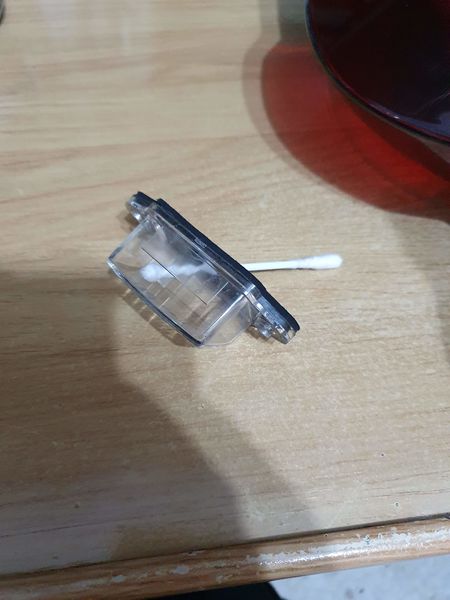

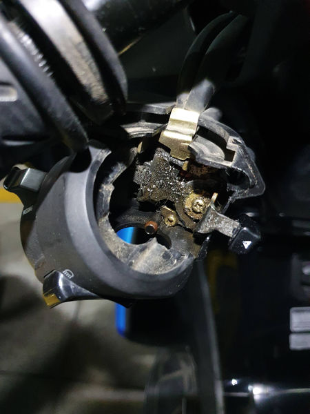

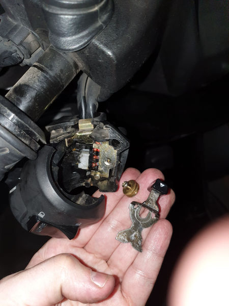

cordobitax Publicado 4 de Noviembre del 2020 Autor Compartir Publicado 4 de Noviembre del 2020 limpieza extrema jajaaj el interruptor de las luces estaba duro y crujia....tenia tierra tela,se limpia y se engrasa y listo! Enlace al comentario Compartir en otros sitios web More sharing options...

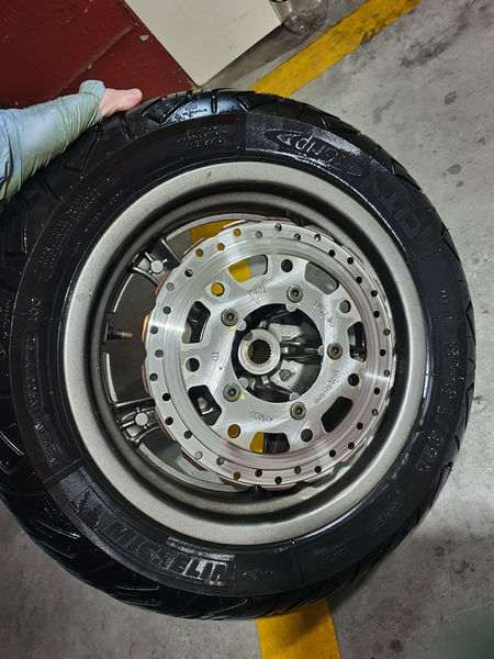

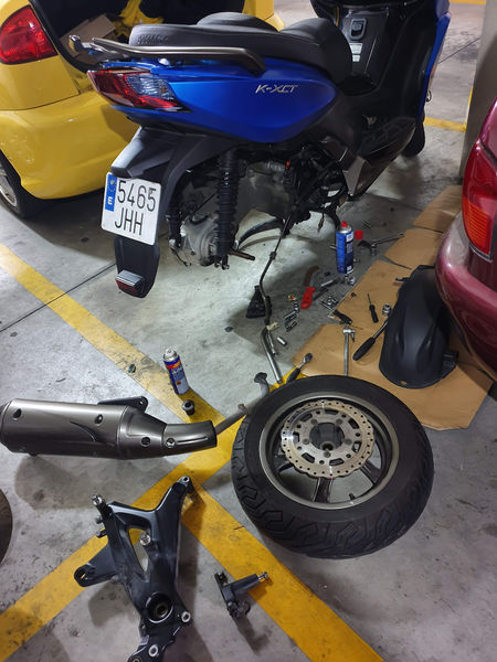

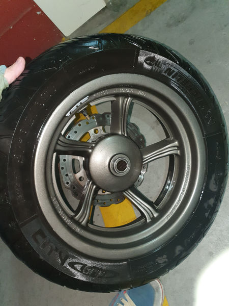

cordobitax Publicado 5 de Noviembre del 2020 Autor Compartir Publicado 5 de Noviembre del 2020 bueno pues hasta la semana que viene no puedo hacer nada mas porque me tienen que soldar una pieza de aluminio partida del basculante y ya despues de eso montar rueda,escape,guardabarros,amortiguador,pinza de freno........pffff mientras tanto comentar que viene de camino kit de luces diurnas,cortas y largas de led,latiguillo delantero,rodillos de variador,un comprobador de compresion y ya no recuerdo mas,todo de aliexpress asique hasta diciembre con suerte.... Enlace al comentario Compartir en otros sitios web More sharing options...
cordobitax Publicado 6 de Noviembre del 2020 Autor Compartir Publicado 6 de Noviembre del 2020 bueno pues hasta la semana que viene no puedo hacer nada mas porque me tienen que soldar una pieza de aluminio partida del basculante y ya despues de eso montar rueda,escape,guardabarros,amortiguador,pinza de freno........pffff mientras tanto comentar que viene de camino kit de luces diurnas,cortas y largas de led,latiguillo delantero,rodillos de variador,un comprobador de compresion y ya no recuerdo mas,todo de aliexpress asique hasta diciembre con suerte.... tengo una duda chavales,resulta que el anterior dueño le echaba aceite sintetico y me dijo que usase sintetico que me parecio normal,moto y motor con tecnologia moderna pues aceite sintetico....el caso que en el manual mirandolo pone que solo se usen aceiten con especificacion API SJ puen bien....de todos los aceites sinteticos que he mirado ninguno lo tenia,al mirar aceites que fueran API SJ resulta que son todos minerales....¿es normal que para una moto del 2015 se le tenga que echar mineral y no sintetico?la moto lleva 64.000 con sintetico y ya.....pero no se,la verdad que el cigueñal ya se le cambio una vez y no creo que sea por eso pero y si sí?? que hariais?? provariais con esa especificacion siendo mineral o seguiriais echandole sintentico sabiendo que no es el suyo??? Enlace al comentario Compartir en otros sitios web More sharing options...
