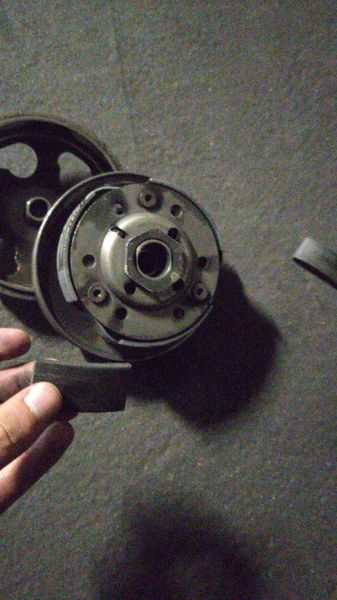

pedrolocoman Publicado 12 de Octubre del 2020 Compartir Publicado 12 de Octubre del 2020 Buenas tardes, en enero compre el embrague Maxi Fly Cluch de Malossi y se lo puse a la moto. Desde entonces creo que habre recorrido con la moto unos 6000-7000 km. El problema empezó el viernes, cuando al salir del trabajo para ir a casa note que la moto vibraba mucho al dejar de acelerar y no sonaba del todo bien. Además cuando llegue a casa me di cuenta que sin acelerar la moto andaba un poco y al ponerla en el caballete arrancada veía como la rueda giraba. Así hoy he estado mirando a ver que podía ser, y me he encontrado con que de los 3 ferodos (creo que se llaman así) o zapatas solo había dos y encima estaban despegados. Adjunto una imagen: Alguien sabe por que puede haber pasado esto en tan poco tiempo?? y a que se puede deber?? Además estoy buscando y no veo repuestos de esas piezas, y no se si es necesario que compre un embrague nuevo. A ver si alguien sabe orientarme un poco. Saludos Enlace al comentario Compartir en otros sitios web More sharing options...

pedrolocoman Publicado 12 de Octubre del 2020 Autor Compartir Publicado 12 de Octubre del 2020 Es esta: https://ibb.co/BTnR8Gv que no consigo que se vea Enlace al comentario Compartir en otros sitios web More sharing options...
Hann Publicado 12 de Octubre del 2020 Compartir Publicado 12 de Octubre del 2020 Hace 18 minutos , pedrolocoman dijo: Es esta: https://ibb.co/BTnR8Gv que no consigo que se vea la razón de pasarte esto , no lo se , puede ser por un defecto de ensamblaje ,ya que despegarse todo a la ves es raro . Una putad* , a ver que opinan los que entienden mas de estas cosas , estoy pensando en cambiar también el embrague ,variador ,corea y precisamente estoy valorando el Malossi ... la campana que tal esta ? Enlace al comentario Compartir en otros sitios web More sharing options...

Hann Publicado 12 de Octubre del 2020 Compartir Publicado 12 de Octubre del 2020 a mi entender ,tienes 3 opciones , comprar este embrague nuevo conservando la campana y lo demás; llevar el embrague viejo para que te ponga los ferodo nuevos ( repáralo) o cambiar totalmente el conjunto por lo de otro fabricante ,personalmente ,antes de nada esperaría(alguna opinión)para averiguar si esto ha sido por algo producido en el funcionamiento de la moto o simplemente por mala calidad de la pieza .Es raro raro que se despegue las 3 en el mismo tiempo ,puede que el falo ha sido en una de las partes que se ha despegado y ha pillado de tal manera que ha provocado que las otras se suelte , si tienes a mano algún taller que puede reacondicionar este embrague ,y no sale carro ,yo lo intentaría !,Suerte ! mira esto: https://www.forokymco.es/topic/29005-talleres-para-ferodar-forrar-zapatas-o-embragues/ Enlace al comentario Compartir en otros sitios web More sharing options...
Tiritos Publicado 12 de Octubre del 2020 Compartir Publicado 12 de Octubre del 2020 En mi opinión, se trata de un defecto de fabricación del embrague, los forros de las zapatas van sujetos a la parte metálica de las mismas mediante un adhesivo especial que se cura en un horno, y ese proceso ha fallado porque se han despegado los forros. Si el embrague es Malossi, deberías comunicarte con ellos a través de la Web y explicarles el caso con las fotos, y con toda seguridad que te lo reponen por un embrague nuevo. Un saludo Enlace al comentario Compartir en otros sitios web More sharing options...

TRANCELINE Publicado 14 de Octubre del 2020 Compartir Publicado 14 de Octubre del 2020 Pues si que es raro lo que te a ocurrido, no había visto nunca un caso así, es decir un embrague casi nuevo y que se despegaran las zapatas, como dice tiritos seguro que es un fallo de fabricación y si aún esta en garantía hay que reclamar, esta claro. Espero que se solucione, suerte. Enlace al comentario Compartir en otros sitios web More sharing options...
Rogers Publicado 15 de Octubre del 2020 Compartir Publicado 15 de Octubre del 2020 Defecto de fabricación como la copa de un pino. Enlace al comentario Compartir en otros sitios web More sharing options...
