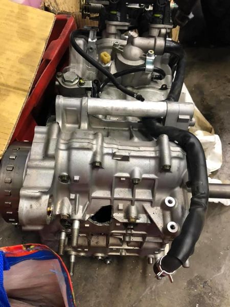

Hace 2 horas, morrosku dijo:
La semana pasada probé la AK550 y me quedé encantado, tanto es así que tenía la decisión de compra ya tomada, incluso asumiendo los posibles "fallos de juventud" que se pudieran presentar.
El caso es que en la búsqueda de experiencias de propietarios de la AK550, este fin de semana me encontré en un par de grupos de youtube con que se han dado varios casos de rotura de una biela. :confused: Esta mañana acabo de leer en uno de los grupos que la causa es un fallo en la bomba de aceite, información que me ha dejado horrorizado y  hace que considere la decisión que ya tenía tomada, al menos hasta que me quede claro este asunto.
A raíz de encontrarme con esa información, busqué aquí en el foro y no he visto nada al respecto, lo que me extrañó bastante, así que por eso abro este hilo para que si es posible, se eche luz sobre este asunto tan preocupante, ¿alguien sabe algo sobre esto?
Un saludo.
Este tema de las roturas de bielas hace unos meses que circula por ahí, incluso aquí en el foro hay un usuario al que le ha pasado:
Lo que si es bastante extraño es que siendo de la gravedad que es el asunto y teniendo la importancia que tiene, no parece que mucha gente se interese por ello.

Hombre, ¿tu crees que la gente se puede inventar cosas como esta y además tomarse la molestia de currarse un photoshop?

Hace 4 minutos , mandoble dijo:
Una foto no me dice nada de nada
No te crees lo que dice la peña y las fotos que aportan no te dicen nada de nada..... :esperaquelopiense:............................., ah, vale.

Eso no es la parte trasera del motor? Según tengo entendido este motor se divide en dos zonas la trasera donde va el aceite y la delantera donde están los cilindros.
hasta ahí atrás llega la biela?

No esa es la parte de abajo del grupo motor, es decir: el orificio del carter donde salen las bielas hacia los cilindros está apoyado en el suelo, los cilindros estan desmontados, la rotura que se ve es el agujero típico en el cárter que hace la biela al romperse, los espárragos que se ven a la izquierda son los que unen el grupo motor al grupo de embrague o transmisión.
Tiene toda la razón @Chulma de que en ese motor el exceso de aceite NUNCA puede causar un exceso de presión en la bomba, que el nivel de aceite afecta al cárter del embrague y si está alto SÍ puede causar un calentamiento del aceite por batido de los elementos rotantes y causar cierto "freno" al motor, pero en todos los motores existe un máximo de nivel permitido y lo que se ha hablado en el foro de las famosas rallitas de la varilla NUNCA se ha hablado de haber superado el nivel máximo permitido, por lo que dudo mucho que si está dos rallitas más arriba o dos rallitas más abajo tenga que ver con una avería tan grave.
Sí que mi opinión siempre ha sido que no se por qué razón en este modelo el fabricante ha puesto unos Km de rodaje recomendado muy bajos, y eso da a entender que no hace falta hacerlo, y un mal rodaje SI que puede influir en un gripaje de motor y en consecuencia la avería de la que estamos hablando, eso puede pasar y pasa en cualquier motor, incluso en un motor 2 Tiempos que también sucede a pesar de no tener ni bomba ni cárter de aceite.
Es mi opinión, un saludo.
CORRIJO: Los cilindros están en la parte de delante, no están desmontados. El agujero en el Carter está efectivamente en la parte de atrás, en la zona que acopla con el grupo de transmisión, perdón por el error.

Hace 5 horas, Vedia10 dijo:
Es la parte delantera del motor, la rueda con los resaltes que se aprecia a la izquierda es parte del alternador que va en el eje del cigüeñal, por lo tanto la rotura del bloque coincide perfectamente con un posible impacto de biela. como bien dice el compañero @Tiritos es el "típico agujero que deja una biela al romperse".

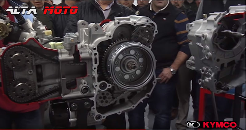

Hace 2 horas, cap_hook dijo:
Es la parte delantera del motor, la rueda con los resaltes que se aprecia en la foto a la izquierda es parte del alternador que va en el eje del cigüeñal, por lo tanto la rotura del bloque coincide perfectamente con un posible impacto de biela. como bien dice el compañero @Tiritos es el "típico agujero que deja una biela al romperse".
En la imagen se ve claramente y en la captura del vídeo se ven al natural las dos partes del bloque.
Aclarado.

En 16/9/2019 en 15:52 , cap_hook dijo:
Esa misma foto la pusiste tu en el mes de Junio cuando @mikelet comentó que  tenía su moto en el taller por una fuga de agua y con una biela gripada, quedó en que pasaría fotos y no las pasó, no ha vuelto a contestar que yo sepa.
De todas maneras vuelvo a insistir, si alguien rompe una biela o gripa un motor, estamos hablando de la misma averia, me explico:
Los motores gripan siempre por un exceso de temperatura, esa temperatura no la produce directamente la combustión, porque aunque ayuda considerablemente ya está diseñada para eso, la temperatura alta se produce cuando se desequilibra la temperatura de trabajo por un defecto añadido. Esto puede ser: 1.- Fallo en el sistema de refrigeración ( falta de líquido, termostato averiado, suciedad en el circuito, fallo de bombeo, etc)
2.- Fallo en el sistema de lubricación ( aceite deteriorado por exceso de km o por exceso de temperatura, bomba de lubricación averiada, filtro saturado o defectuoso, poco nivel de aceite, etc.)
Tanto los fallos de lubricación como los fallos de refrigeración estan relacionados y al final el efecto es el mismo: Dilatación excesiva del piston, válvulas, cojinetes antifriccion etc.
Es decir: dilatacion de todas las partes donde hay fricción.
Al dilatarse esas piezas, se genera mas fricción y al la vez más temperatura, y es un círculo vicioso que termina por romper la película de aceite y se produce el agarrotamiento de las mismas, da igual cual es la primera que empieza, si es una válvula, lo siguiente es el piston que choca contra la misma, si es el piston, detrás puede ir la biela o cigueñal, si son los cojinetes de cigueñal puede romper biela y piston, si sólo se rompen aros, los trozos de aro se encargan de clavar lo que primero pillan, válvulas, piston o cigueñal,  al final es todo lo mismo, lo único que cambia es la causa de la avería, y esa si se busca se puede encontrar, pero casi siempre está relacionada con la lubricación y la temperatura.
Pensaréis que para eso están los chivatos sí es cierto, pero hay condiciones que no detectan los chivatos, por ejemplo: si existe una pérdida de agua por un manguito y el radiador se queda sin agua, la temperatura alta en el motor no saldrá, porque el sensor de temperatura necesita estar en contacto con el agua, esto puede generar un gripaje motor por los motivos arriba explicados, si tenemos el filtro de aceite sucio la presión de aceite marca bien, pero el caudal de aceite que tiene que lubricar las partes móviles es menor, y se genera mas fricción que a su vez genera mas temperatura y va deteriorando el aceite, si el aceite se deteriora no lubrica bien y también genera mas temperatura. Y por último que si no soy muy pesado, si se le pide mucho rendimiento al motor y este todavía no va muy ligero por los ajustes de fábrica ( eso ocurre sobre todo con el motor frio), se genera mayor fricción y temperatura dilatando las piezas rotantes, y en una de esas producirse rotura de lubricación y gripaje.

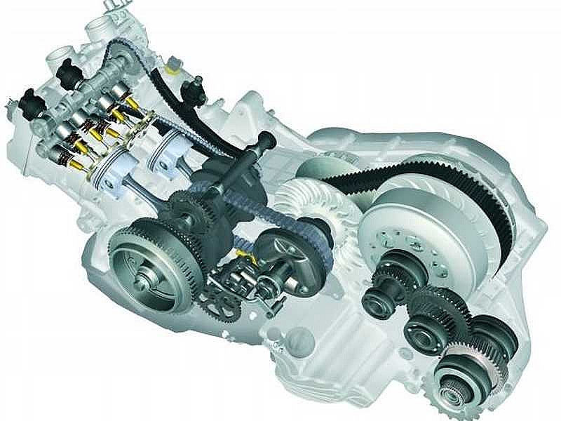

Hace 5 horas, cap_hook dijo:
Simplemente comentar que este motor es el de la BMW C650, se puede ver por un lado que necesita un segundo eje donde va el varidador (en la AK el variador va en el mismo eje del cigüeñal por fuera del bloque y se consigue además de una pérdida menor de potencia un motor más compacto) y se aprecia que el embrague es en seco
Salu2
