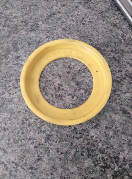

Kikearias Publicado 23 de Junio del 2019 Autor Compartir Publicado 23 de Junio del 2019 Hola a todos, estoy montando un embrague malossi para la super sino, ya os contaré cómo queda, y mi duda surge con la pieza plástica de color amarillo que viene con el embrague y campana, me indica que se debe montar solo en el kit 5213333 y 5217041, el mío es el 5217420. Entiendo que es evidente que no debo de montarlo pero no quedaría centrado sino lo pongo, se os ha dado el caso? Enlace al comentario Compartir en otros sitios web More sharing options...

Kikearias Publicado 23 de Junio del 2019 Autor Compartir Publicado 23 de Junio del 2019 Si es completo, maza y embrague y mi duda surge con la pieza amarilla no sé si debo montarla, el manual dice que es para otros kit pero sino la monto queda descentrada la maza Enlace al comentario Compartir en otros sitios web More sharing options...
Kikearias Publicado 24 de Junio del 2019 Autor Compartir Publicado 24 de Junio del 2019 Hola a todos, ya por fin tengo montado el embrague y al final la pieza amarilla iba entre el conjunto maza de embrague. Tengo montado un embrague malossi de 5 zapatas con campana, además de correa rodillos y guías del variador nuevas, y la verdad que la moto ahora va perfecta eso si, ha quedado un ruido del embrague al acelerar en vacío como un ruido metálico cuando abren las zapatas y encajan en la campana, es solo al acelerar de golpe, es un ruido la verdad que audible y quizá molesto si estas en ciudad y no entiendo como en un embrague de estas característcas y precio surge ese ruido, querría saber si a alguno le ha pasado. Otro tema referente a los tirones al salir de embrague de las superdink 300, he podido comprobar y creo que va a venir de ahí es porque la grasa que esta dentro del eje y que lubrica el interior del plato movil secundario sale y por centrifugación termina en el interior de la campana y a la postre entre campana y ferodos. He podido comprobar que lleva dos retenes pero no parecía que perdieran, ire observando si vuelven los tirones pero espero que no. Enlace al comentario Compartir en otros sitios web More sharing options...
