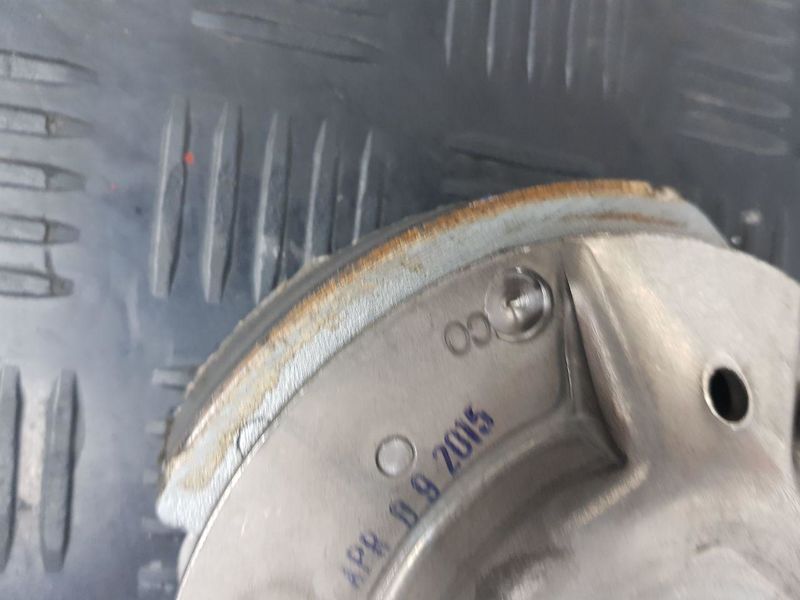

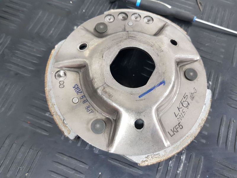

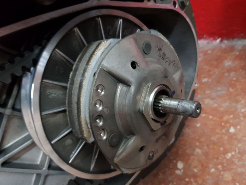

Pues la moto tiene 3 años y medio y 7600km la he llevado al taller porque últimamente me da unos tirones extraños si voy al ralenti y doy gas y para cambiar una bombilla, y han abierto y me acaban de llamar que hay que cambiar mordazas, campana y no se que mas, total 230€. Dice que es de mal uso, aunque a mi no me cuadra mucho, creéis que tengo algo que hacer llamando a Kymco aunque esté ya fuera de garantía?

Los tirones extraños que dices son normales si dejas embalar la moto al ralentí y se desembraga, ocurriendo que cuando le das gas, embraga de golpe y la moto está girando por inercia más rápido de lo que le toca al embragar, y te hace un golpe como de retención. Para evitar que pase eso, cuando vas en una bajada pronunciada reduciendo, controla con el freno cuando vayas lento, o dale una punta de gas y vuelves a reducir.
Cuando se acentúa mucho eso es porque los ferodos están bastante gastados y no tiene que ser por mal uso si no por un uso muy acentuado en ciudad con frecuentes arranques y paradas y también influye el peso o las cuestas arriba.
Si te cambian el embrague que te den las piezas y las controlas, pero yo, puestos a cambiar embrague y campana, se lo ponía reforzado de Malossi.
A la pregunta de llamar a Kymco mi opinión es que no, porque el embrague es un elemento de desgaste puro y duro.
Un saludo

A todo esto, se ha demostrado que el embrague de tu Xciting está "muerto" como tu dices? o simplemente tiene los ferodos embotados y requemados, porque si es así, con una buena lijada quedan otra vez útiles,  te informo que de origen deben tener un espesor de 4 mm y según el fabrkcante se pueden desgastar hasta llegar a los 2 mm.
El mantenimiento del embrague requiere supervisar los ferodos y lijarlos si es necesario, me da la impresión de que los mecánicos pueden tomarte el pelo si no entiendes.
Un saludo de nuevo.

Si estas tan disgustado y quieres cambiar de marca estás en tu derecho, pero te advierto de que esta avería es común en el resto de marcas del mercado, el mecánico te dice que es por mal uso, pero no dice que si se revisa el embrague y se limpia en las revisiones (se supone que en la revisión de los 5000 te lo tuvieron que revisar), la probabilidad de que esto ocurra es mucho menor, ya que si están algo requemados los ferodos y no se lijan y renueva su superficie, se terminan de quemar porque patina contínuamente el embrague, los muelles pequeños se vencen con la temperatura y cada vez roza más el embrague cuando estamos parados en un semáforo.

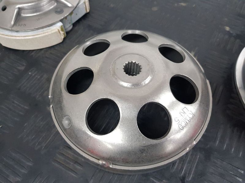

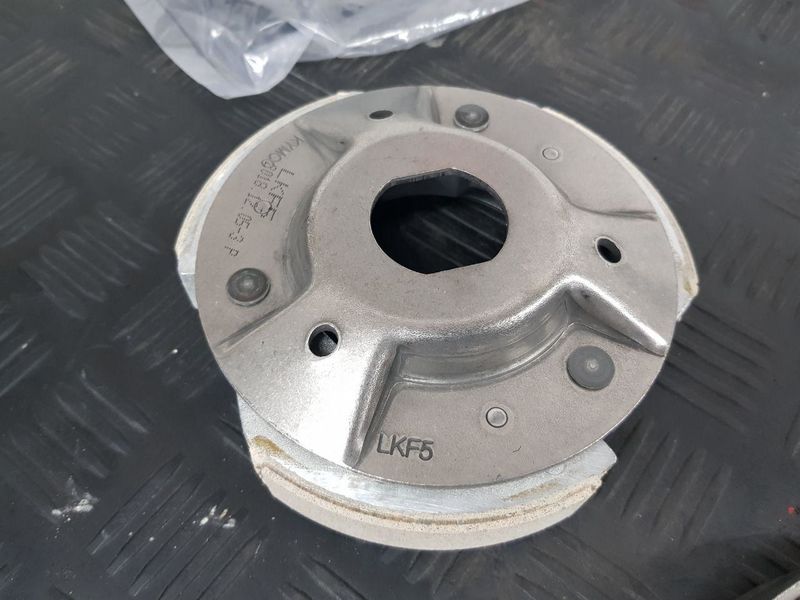

Ya veo que en la foto están el embrague y la campana nuevos de Kymco, por eso te dice que no al Malossi. Bueno, de todas maneras con el embrague nuevo de kymco no tiene que pasar eso otra vez, porque tu tendrás más cuidado de que en las revisiones se cuiden de él y también saldrás con un poco más de cuidado.

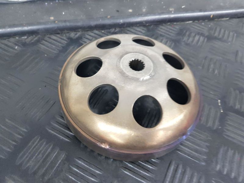

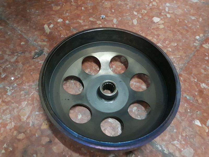

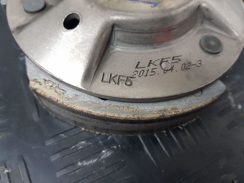

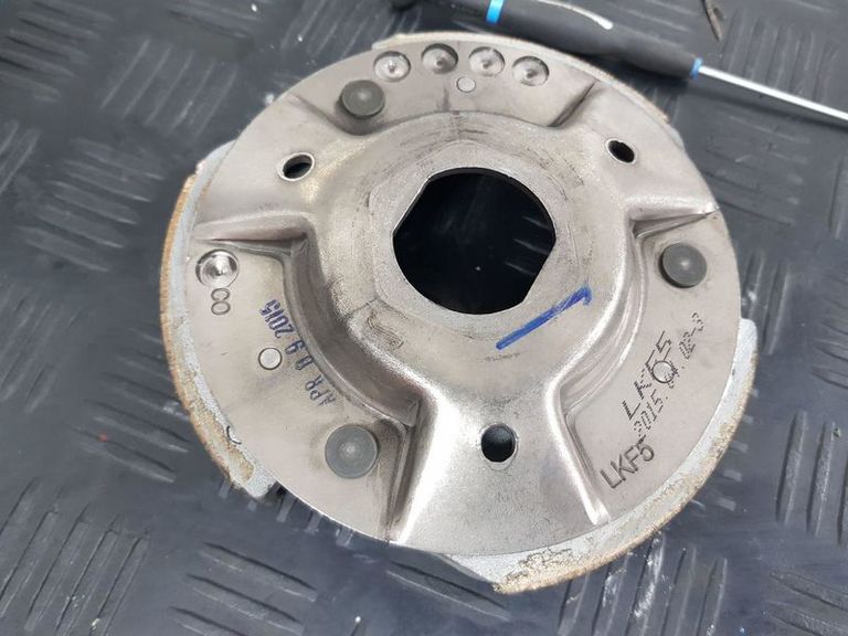

No sé, timarme creo que no, ahí están las fotos sin ferodo de las mordazas, y la campana tenia como mordidas o marcas. Otra cosa es que me este aconsejando bien, por ejemplo cuando le hablé de ferodar las mordazas, me dijo que eso se hacia antes que no vale la pena y tal.

Yo repito  mi opinión: El embrague en las scooter es una pieza de desgaste, y es muy necesario al menos con la periodicidad de las revisiones darle una limpiadita y una lijadita en las mordazas, por que si no se hace así, se quedan embotadas ( hay mucha suciedad en forma de polvo en la caja de correa). Si se quedan embotadas, se requeman como te ha pasado a ti y ya no tienen arreglo.
El embrague hay que saber que solo"engancha" en los primeros metros, después ya no patina si los ferodos están en buenas condiciones, quiero decir que aunque le des gas a fondo después de haber salido normalmente, el embrague no sufre.

Totalmente de acuerdo con tu explicación Tiritos, pero si aumentas la imagen que ha colgado el compañero podrás ver que los ferodos no están quemados, simplemente ya no están, los ha gastado hasta el punto en que algunas zonas roza metal contra metal, de ahí el color azulado de la campaña.
Y estoy seguro de que tú sabes muy bien que no es lo mismo para el embrague enganchar saliendo con suavidad que apretando gas a fondo, cosa que se come las zapatas muchísimo más rápido.

Si, tienes razón Skooter, saliendo con suavidad el embrague sufre menos, por eso digo que si se sale con normalidad y una vez embragado el sistema, se puede acelerar fuerte que el embrague ya no va a patinar. (el embrague solo patina cuando el motor revoluciona y todavía no se ha acoplado a la campana).
