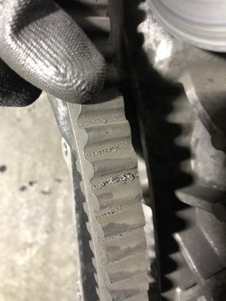

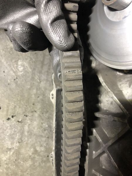

Muy buenas a todos, para no abrir otro hilo os dejo esto aquí.
La correa es original y no llega a 9 mil km,la moto la SD 300 del 2010 con los rodillos Dr Pulley de 14 gr
A ver qué os parece el desgaste que tiene, también os digo que casi todo el uso es por ciudad y de Madrid a Rivas unos 15 km siempre a tope ? 130 o más
Hace 1 hora, Ivanvan dijo:
Está a punto de romperse, pero eso no es por desgaste, es una descomposición del material por fatiga y seguramente por temperatura.
El desgaste hay que verlo en los flancos laterales, no en el cuerpo de la correa.
Un saludo
Hace 24 minutos , Ivanvan dijo:
Muy buenas Tiritos, cuéntame por qué puede pasar esto? La correa la monte yo y creo que lo hice todo bien, ahora noto con la moto en releti que suena mucho debe de estar la correa muy estirada ya y cimbrea un montón. Un saludo
Hola @Ivanvan.
Posiblemente influyan varios factores en el deterioro de la correa por fatiga,  pero mi opinión es que los factores principales vienen determinados:
1.- Por la calidad de los materiales de la correa ( debido al elevado coste de las correas hay un mercado alrededor de las mismas con muchas variantes en cuanto a precios, y ahí  se pierde el control de calidad y la caducidad de las gomas, nos hacen creer que todas son originales y no puede  serlo)
2.- El uso y modo de conducción ( No es lo mismo una conducción moderada que una conducción agresiva).
3.- La zona habitual de conducción ( urbana, interurbanas, autovias, o mixta)
Hay un cuarto factor que viene determinado por la mezcla de los 2 ultimos: La temperatura de trabajo, si se conduce de manera agresiva se acentúa la temperatura de trabajo, si se conduce largo tiempo por autovías o autopistas, también se incrementa la temperatura. La temperatura elevada actúa dilatando de distinta manera la goma y las fibras que forman el conglomerado de material "despegandolo" y además requema el material, por tanto juega un papel fundamental en la duracion de la correa.
Consejos para disminuir el efecto pernicioso de la temperatura alta en la correa.
La temperatura de la correa se puede mejorar en algunos modelos sustituyendo el tupido filtro que se haya en la entrada de aire a la turbina de la poleas, por un filtro de tela metálica tipo colador de té, de manera que se aumente el caudal de aire de refrigeración..
Si se tienen que hacer largos recorridos por autovía, es aconsejable no llevar el motor forzado de vueltas.
Si hay que conducir mucho por ciudad, hay que evitar salidas muy agresivas de los semáforos.
Si no se hace nada de esto por remediarlo, tendremos que elegir entre una correa económica que sabemos de antemano que nos durará  menos o una correa mas cara con la garantia de fabricación original y referencias originales.
Por ejemplo para la S.D.300 existe un repuesto que es exclusivo para la S.D.350 y es más cara incluso en la propia Kymco, aunque ambas tienen la misma medida pero una tiene mejores materiales .
Un saludo
Tiritos te lo curras mazo amigo, gracias por tu tiempo, más o menos me imaginaba los factores que me comentas y además podríamos añadir que con los rodillos estos Dr Pulley la moto es verdad que se ha notado más viva en las salidas y eso supongo que también influirá en él desgaste de las correas. Aún así creo que los fabricantes de estos repuestos tienen mucha “ geta” puesto que segurísimo que existen materiales con más resistencia, que sin llegar a durar para siempre, aguantarían perfectamente muchos más kilómetros. Pero bueno es lo que hay, con lo que me has comentado tú y con la forma que tengo yo de llevar la motillo está, me hago a la idea que a los 9 mil me toca cambio. Por cierto mi referencia usada esta vez era la acabada en 01.
un saludo
Sí está claro que la correa es un consumible y que unos la cambiarán a los 9000, y otros a los 20000, dependiendo de como se ha tenido que conducir, no tenemos otra forma de medirlo, pero realmente no son los km los que determinan el uso, si no las r.p.m. que ha dado la correa y el esfuerzo que ha realizado.
Yo te aconsejaría que consiguieras la 23100-LEA-E00 comprándola en concesionario Kymco, esa es la genuina que lleva la 350 y tiene que ser más fuerte porque como comento más arriba, Kymco la vende más cara y ha puesto una referencia distinta. Como son iguales de medida y de fabricante, si la buscas en otro sitio te saldrá como MI-257 que es la misma que has utilizado y te la venden para las 2 versiones.
¿La que has desmontado tiene la referencia y marca Kymco marcada en la correa, o solo venía en el envoltorio?
Un saludo
