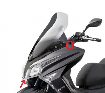

Tiritos Publicado 17 de Julio del 2018 Compartir Publicado 17 de Julio del 2018 Hace 1 hora, Tapieta dijo: ¿Entonces unas H4 sirven? ¿Y tan dificil es cambiar las bombillas? Enviado desde mi SM-G950F mediante Tapatalk Seguramente sea como en la Superdink E-4 que hay que desmontar todo el frontal. Yo le hice un taladro de 90mm por la parte de debajo para tener acceso al faro izquierdo puedes verlo en el post que muestro las luces led. Saludos Enlace al comentario Compartir en otros sitios web More sharing options...
Tapieta Publicado 18 de Julio del 2018 Autor Compartir Publicado 18 de Julio del 2018 Seguramente sea como en la Superdink E-4 que hay que desmontar todo el frontal. Yo le hice un taladro de 90mm por la parte de debajo para tener acceso al faro izquierdo puedes verlo en el post que muestro las luces led. SaludosMuchas gracias por contestar y gracias por existir en este gran foro, si no fuera por vosotros que perdidos estariamos. Un saludo. Enviado desde mi SM-G950F mediante Tapatalk Enlace al comentario Compartir en otros sitios web More sharing options...
SDCTen Publicado 20 de Julio del 2018 Compartir Publicado 20 de Julio del 2018 Hola, yo quería poner luces LED, quedan mejor para mi gusto y como encima las de "posición" ya son leds blancos.. Pero... He leído que no son legales?, si quieren te pueden multar, y encima, en al ITV no te las aceptan.. Y si encima en las nuestras, hay que desmontar todo el frontal... Igual esta pregunta no va aquí, pero ¿alguien sabe cómo se desmonta el frontal y si realmente te pueden multar por llevar LED si nuestra moto de serie lleva halógenas? Gracias! Enlace al comentario Compartir en otros sitios web More sharing options...
Tiritos Publicado 20 de Julio del 2018 Compartir Publicado 20 de Julio del 2018 Hace 5 horas, SDCTen dijo: Hola, yo quería poner luces LED, quedan mejor para mi gusto y como encima las de "posición" ya son leds blancos.. Pero... He leído que no son legales?, si quieren te pueden multar, y encima, en al ITV no te las aceptan.. Y si encima en las nuestras, hay que desmontar todo el frontal... Igual esta pregunta no va aquí, pero ¿alguien sabe cómo se desmonta el frontal y si realmente te pueden multar por llevar LED si nuestra moto de serie lleva halógenas? Gracias! Yo no creo que sea muy diferente de desmontar al frontal de la Superdink, (puedes ver las fotos en "luces de serie insuficientes" en el Subforo de S.D. 350i), y también te paso este video para que te hagas una idea. Saludos https://youtu.be/LyjQKWIeQQo Enlace al comentario Compartir en otros sitios web More sharing options...
SDCTen Publicado 20 de Julio del 2018 Compartir Publicado 20 de Julio del 2018 Gracias! Intentaré cuando tenga más tiempo a probar sacarlo. El otro día saqué la cúpula pero me quedé bloqueado en el plástico gris de debajo.. Igual sale a presión como esta.. Pero da cosa tirar y cargarse alguna pestaña.. Y sobre la legalidad de colocarlas, sabéis algo? Gracias! Enlace al comentario Compartir en otros sitios web More sharing options...
ALCADIA Publicado 22 de Julio del 2018 Compartir Publicado 22 de Julio del 2018 Yo no forzaria ese plástico, el mecánico lo quito apalancando con herramienta de plástico de chapista...esta pensado para que soltemos hora y media de taller. Enlace al comentario Compartir en otros sitios web More sharing options...
