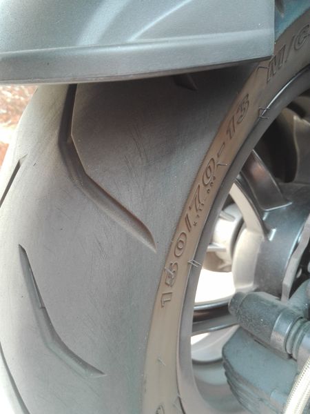

Hola Dani.
Os paso una foto del neumático delantero para que veáis aumentando la imagen como la goma te dice donde agarra en las curvas.
La banda de rodadura que utilizo ahora nada tiene que ver con la de antes (conduciendo con precaución y midiendo la inclinación, porque ya me caí hace poco más de un año).
Saludos
Que lástima, el sistema no te deja aumentar la imagen.

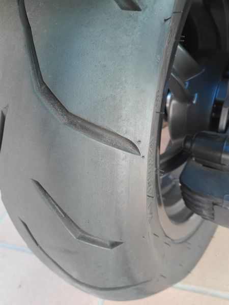

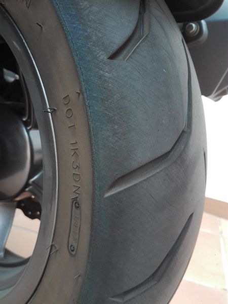

Hola compañeros, solo deciros que estoy más contento cada día del cambio que le he dado a los neumáticos con haberlos lijado a máquina. Me siento mucho más seguro y voy inclinándome más en las curvas (siempre con prudencia), os paso las fotos después de 300km para que veáis que aun se notan las rayas de la lija, pero ya se ve toda la banda que utilizo de manera más homogénea. Es curioso como el neumático delantero parece que han desaparecido más las rayas que en el trasero, quizás porque uso más el freno delantero.
Un saludo

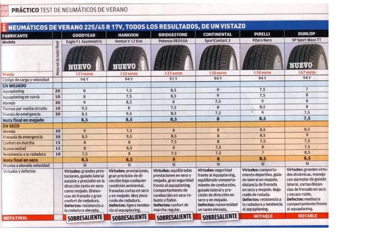

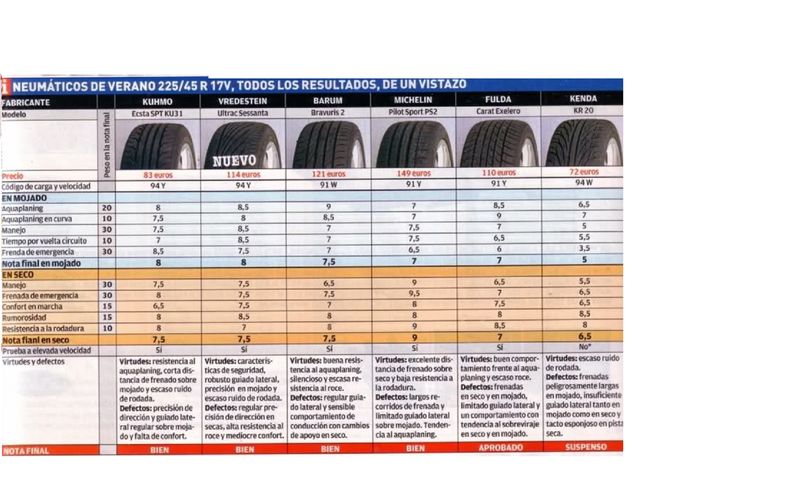

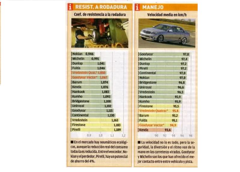

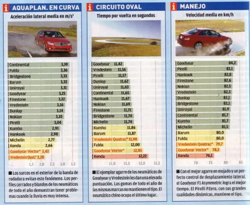

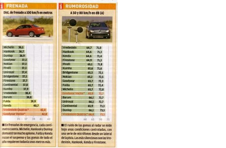

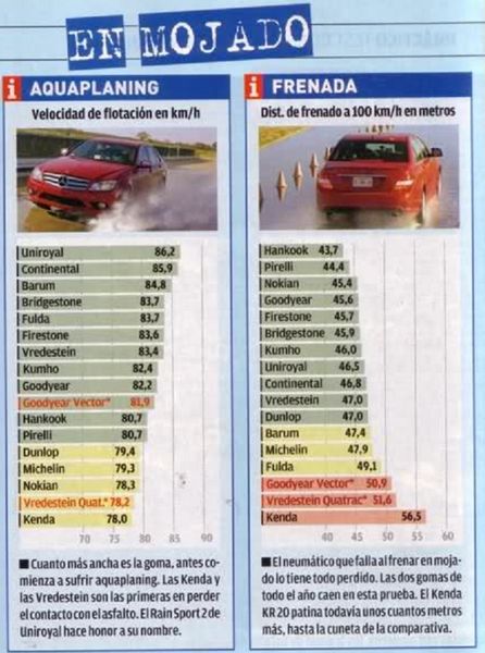

Saludos. He encontrado en forocoches (escribiendo en el buscador: neumáticos Kenda- forocoches), un artículo sobre los neumáticos Kenda para automóvil. Las cuatro ruedas, no es lo que nos incumbe, pero desde luego, los resultados del análisis son para pararse a pensar.... (He ampliado las imagenes para su correcta lectura, si no es suficiente, utilizar zoom) :topic-grin:
EN MOJADO:
5b78550def1ee_prueba1.jpg.2899c19da5438528446fd248d114925e.jpg5b78550720837_prueba2.thumb.jpg.e9d60ff7119baaab85161f272d4af934.jpg
EN SECO:
5b78568001a66_prueba3b.thumb.jpg.24522bbb7700c31cd5ca0945625a48a6.jpg5b78567477ff4_prueba3a.thumb.jpg.1391653a9f45304ad8cb89b91c37cad6.jpg
TODOS LOS RESULTADOS DE UN VISTAZO
(kenda está el último con notas: 5 en mojado y 6,5 en seco)
5b785758b1b55_prueba4a.thumb.jpg.260a93f3404a5aabfa409c344a8943fc.jpg5b78574a9f84e_prueba4b.thumb.jpg.614d4dc72588e4733a62164626db7044.jpg
