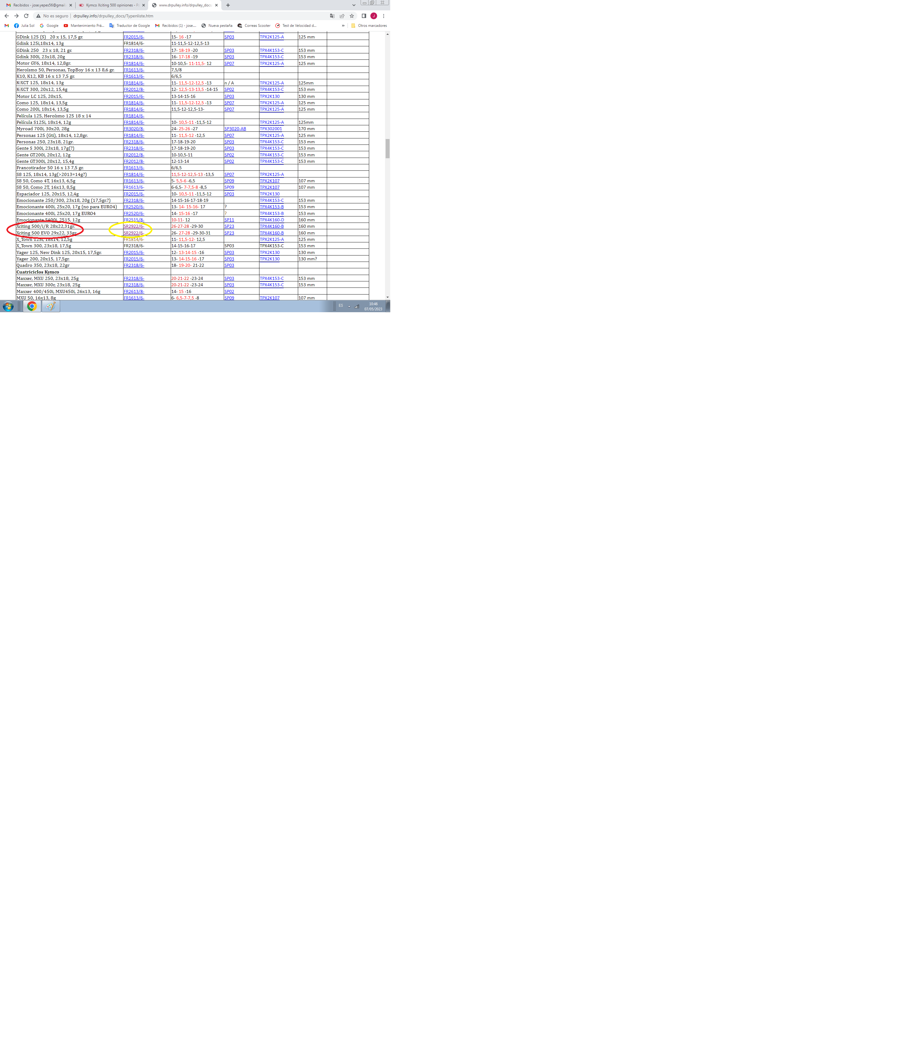

Después de las pruebas que se están haciendo en el foro con el modelo E4 y E5, los rodillos que yo te recomendaría si haces la modificación de la polea serían los Techpulley 18x14x9,5 gr junto con la correa Bando 361237716 y el muelle de contraste Malossi amarillo 2916464YO. Un saludo https://drpulley.shopnix.de/TechPulley-FR-sliding-rolls-Dr-Pulley-SR/Size-18x14mm-6x/TechPulley-Sliding-roll-FR1814/6-9-5::1168.html https://www.malossistore.es/muelle-de-polea-conducida-amarillo-externo-58x128-mm-hilo-43-mm-k-55-kymco-agility-r16-125-ie-4t-euro-4-kl25f-2916464_Y0-kyagr16p125-M-P https://www.ubricarmotos.com/dink-125-06-10/67523-correa-variador-kymco-125-dink-euro-3-06-15-bando.html
Hola. De todo lo que habrás leído en el foro, la mayoría de opciones como las que citas de mezclar variador Malossi, rodillos Techpulley y correa Bando, habrá sido par el modelo Superdink 125 que es todo distinto a tuyo. Tu modelo es un scooter muy bueno, pero con diferente variador e incluso motor, por lo que yo en principio probaría con los Techpulley de 20x15x 14 gr que te van a aportar un brío y aceleración muy superiores a los de origen. La correa de repuesto en marca Bando mide 799 x 19 x 28°(referencia 36123716) es algo más corta que la de Malossi (814 mm ) y por tanto ofrece un desarrollo más largo. https://www.motorecambiosvferrer.es/correas/correa-transmision-bando-36123716.html?utm_source=Google_Shooping&utm_medium=cpc&utm_campaign=Transmision&gclid=CjwKCAjwkvWKBhB4EiwA-GHjFjlWbPrCqo-zFHPwPwziJtiuTeJrBsShdkpbO8vlwJWdxFDrqICnUBoCYz4QAvD_BwE Si quieres más prestaciones, ponle el muelle Malossi en el embrague. https://www.malossistore.es/muelle-de-polea-conducida-amarillo-externo-587x75-mm-hilo-5-mm-k-136-kymco-bet-win-125-4t-lc-2911384_Y0-kyb!125-M-P Saludos
Si, lo sabía porque todas esas pruebas ya las he hecho aunque sea con otra moto. Llevas esa configuración por necesidad porque estás esperando los Tech pulley. Verás cuando los montes como habrá mucha diferencia incluso con los poligonales de Koso. Es necesario aprovechar la agresividad de los Tech pulley ligeros para con la modificación hacer que entren las marchas más rápidamente y conseguir aceleración desde abajo hasta el final. Mi modificación no hace si no mejorar el efecto de los Tech pulley. Si cambias eso, ya no funciona igual. Un saludo y gracias por comentar.
Añadiría a lo dicho en el post anterior que si quieres que vaya menos revolucionada y no es suficiente con el espacio que le hice al encaje (1 mm) (evidentemente no lo es porque la correa de 19 ya mide 1 mm menos), puedes rebajar el frente del casquillo buje o" bulón" 2mm y complementar con una arandela normal de M-14 que mide Ø15 x Ø28 x 2mm colocada en el fondo del eje (para mantener la distancia de apriete de la truerca de variador). De esta manera conseguirás que el desarrollo sea más corto y puedes aprovechar los rodillos de 9 gr. Si colocas rodillos de más peso, lo que hacen nada más acelerar es colocar la correa más arriba, que es el mismo efecto, que aunque también te va a ir bien, luego pierde fuerza el motor con marchas largas en comparación a rodillos más ligeros porque cae más de vueltas. Un saludo
Mira, todas esas pruebas ya las he hecho yo, he probado a mecanizar en ambas semipoleas, de hecho así empecé a hacerlo, y el resultado es el mismo, yo no voy a entrar en debate, la correa de 19 la busque para mejorar vuestro modelo porque el ángulo que tiene se amolda más al ángulo modificado y la correa tiene que desgastarse menos para adaptarse, además, corrige de entrada un defecto de fábrica que es que ese variador lleva un desarrollo muy largo ( hablo del modelo €3), la has probado con el modelo €4 y según tu parecer y el de tu amigo mecánico va muy revolucionada, yo no lo pongo en duda y te doy una solución más económica que variar el peso de los Techpulley que es colocar de nuevo la correa de origen con otra combinación de posición de arandelas, pero si quieres poner otro peso, y seguir con la correa de 19 estupendo, pero pon las arandelas en la parte interior del eje, antes del variador. Saludos
Hola. lo que quieres decir es que con la correa mas larga no se aprovecha todo el recorrido de la polea, eso está claro, por eso te he dicho que el desarrollo es más corto que con la medida original, te abarca un diámetro menor de inicio en la polea conductora y un diámetro mayor inicial en la polea conducida= desarrollo más corto (comparado con el de origen)=revoluciones más altas en motor, de eso se trata en este modelo que tiene de origen un desarrollo excesivamente largo E3 y menos largo en E4/5. La prueba de la "correa especial " con la modificación de contrapolea, va muy bien a mi entender con la E3 y no tan bien para la E4/5. Por este último motivo, he realizado un encaje en la contrapolea que te envié, para que en la E4/5 se utilice la correa original o en su defecto la correa Malossi y tener l opción que tú necesitas ahora: las 2 arandelas que te envié se coloquan en el fondo del eje (antes del variador) con lo cuál representa que en el arranque o inicio de la marcha, la correa queda en un diámetro superior en la polea conductora, y en un diámetro menor que el de origen en la polea conducida, lo cuál proporciona un desarrollo más largo que el de origen en el inicio de la marcha. Como se utilizan unos rodillos muy ligeros (9gr) se aumentan las rpm del motor en la salida para compensar ese desarrollo largo y facilitar la salida. Las rpm se mantienen altas después de la salida para provocar una fuerte aceleración y alcanzar las velocidades altas del variador. La polea modificada, por su ángulo, provoca un aumento creciente del desarrollo (se va cerrando el variador más que de origen), los Techpulley por su diseño, aunque son muy ligeros, provocan una caída de revoluciones a la vez que siguen empujando con fuerza el variador, con todo esto lo que pretende es llegar con el motor en altas revoluciones a la marcha larga, para mantener la fuerza necesaria para empujar la moto y una vez lanzada mantener el motor relativamente alegre para que no se achique ante el mayor esfuerzo que supone mantener una marcha larga. Si no se entiende, y se buscan otras opciones, la polea reformada no va a dar resultado. Hay que partir de una base y hacer la prueba que digo, para en el peor de los casos variar solamente el peso de los rodillos, pero si se empiezan a hacer pruebas con todos los elementos, es difícil acertar con algo que por otra parte es relativo ya que ese modelo no dispone de cuenta revoluciones y acostumbrados a un comportamiento muy suave del motor, podemos pensar que va superacelerado. Repito: Prueba 1: correa de 20 mm, rodillos de 9gr, posición arandelas: todas en fondo del eje.(desarrollo más largo) Prueba 2: correa de 20 mm, rodillos de 9gr, posición arandelas. 1 en lado bulón y otra en fondo del eje.(desarrollo normal). Ya nos contarás el resultado final
Esos porcentaje de la relación de dureza del muelle de contraste con el peso de los rodillos es bastante coherente y lógica, pero al modificar la polea, no solo te modifiqué el ángulo, también el avance respecto al desarrollo y mucho, es decir: con el rebaje que le hice al frente de polea de 1,5 mm es más que suficiente para aumentar el desarrollo en altas, pero con el encaje que le hice de 1 mm para utilizar la correa especial de 19 mm, si en su lugar montas la de 20 mm original, se convierte en un desarrollo tan largo como el de la €3 (con las 2 arandelas de 1 mm en el fondo del eje). Si llevas la correa de 19 mm (era una prueba), no solo es más estrecha que ya acorta el desarrollo, si no que es más larga y lo acorta todavía más, así que no me extraña que vaya alta de revoluciones, otra cosa es que a tí no te guste que suba de revoluciones, así que mi consejo, ya te lo dije: colocar la correa original de 20 mm que es más barato que comprar rodillos nuevos, muelles y pruebas. Con la correa de 20 mm puedes jugar con el desarrollo poniendo una arandela delante alargando el bulón, las 2 delante, o una delante y otra detrás en el fondo de eje o las 2 detrás en el fondo de eje. Y los rodillos Tech pulley de 9gr con el muelle Malossi o Polini. Espero que se solucionen los problemas familiares, un saludo.
