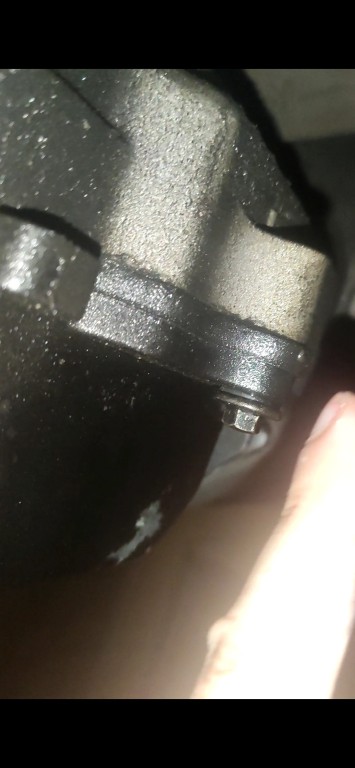

DocK8 Publicado 19 de Noviembre del 2022 Compartir Publicado 19 de Noviembre del 2022 Bueno chicos, hoy escribo esto porque hoy me he dado cuenta y creo interesante compartirlo. El pasado 11 de abril,si hace 7 meses y pico, yendo con mi mujer de paquete, de repente a unos 30-40km/h la moto deslizó súbitamente yendo recto, conclusión... Fractura espiroidea de tibia derecha con pilon tibial (articulacion rota) + fractura conminuta de cabeza de peroné. Intervencion quirúrgica a la mañana siguiente con placa + 14 tornillos, 3 meses tumbado, solo levantarme para ducha, e ir al baño y el pie no podia tocar el suelo ni cag*ando, a partir de ahi, muletas con apoyo parcial hasta las 24 semanas, y ahi ya empezar a andar. Resumen, 6 meses sin andar, ando desde hace 1 mes y 10 dias y me queda seguramente 5 meses mas hasta poder hacer una vida normal, porque ahora mismo me duele aun TODA la pierna, 1 año de baja...casi nada. Nunca supe porque me había caído, porque la moto fue tal cual que iba recto y de repente volcó sobre si misma. Hace unos dias cogi cita para la ITV, la moto aparentemente salvo algun arañazo no tenia nada, y hoy al ir alli me la han tumbado, por que?? La moto al calentarse parece ser que gotea aceite de la caja de la trasmision, salpica la rueda trasera (estaba toda mojada), y claro es una falta grave y me han hechado para atrás. En el garaje la moto durante 7 meses parada no habia ni una gota de nada en el suelo, como apunte. Pero hoy, al ir a la ITV, la he revisado en casa bien y efectivamente, al calentarse, gotea de el carte dela trasmision, todo esa zona esta sucia y la rueda trasera esta toda salpicada y sucia de aceite. Con esto quiero pensar que el dia ese, que ibamos mi mujer y yo (gracias a dios ella no se hizo nada) al estar la rueda mas aplastada deslizamos los dos. Ahora tengo cita con el taller para que revisen esa zona, pongan junta nueva y revisen todo, ya que no tengo ganas de volver a perder 1 año de mi vida, romperme una pierna o quien sabe que cosa peor. Con esto solo quiero decir, que tengamos cuidado y revisad esa zona por si acaso, a mi me cambiaron el aceite de la trasmision 1 año antes, no se si se estropeó la junta en ese momento y al final vino la desgracia. Ya puestos, que ruedas me recomendais ponerle nuevas? Manejo el tema neumáticos en moto grande, pero de esta no tengo idea. V'sss!! Enlace al comentario Compartir en otros sitios web More sharing options...

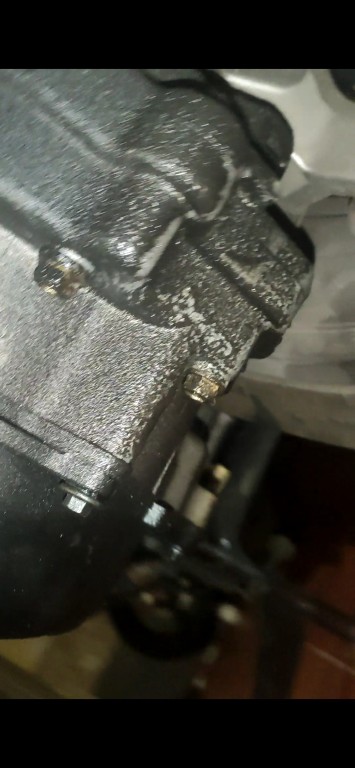

DocK8 Publicado 19 de Noviembre del 2022 Autor Compartir Publicado 19 de Noviembre del 2022 hace 9 minutos, Tiritos dijo: Siento mucho lo de tu accidente, posiblemente se haya roto el retén del rodamiento lado rueda, la junta de la caja no se desmonta en las revisiones. Lo que quiero aportar es que a veces si se pone un nivel de aceite demasiado alto en la transmisión, una vez en marcha lo va tirando por el respiradero, y sale por debajo de la caja del filtro de aire. Todos los que han llevado Pirelli Diablo Rosso han hablado muy bien tanto en seco como mojado, pero quien te aconsejará mejor será el compañero @Rogers que entiende más del tema. Un saludo Para sacar el aceite y poner nuevo no se desmonta la tapa la caja? Hay un tornillo de vaciado y otro de llenado? Por donde se supone que deberia tirar el sobrante? El tubito que hay al lado que viene del filtro tiene un tapon en la punta, y no parece que este manchado. Lo que si esta manchado es todo el carter por abajo y el punto mas inferior lo tocas con el dedo, en caliente, y te deja una gota en el dedo. El ma chado hacia atras parece de ir en marcha, pero no de resbalar de mas arriba. Enlace al comentario Compartir en otros sitios web More sharing options...
DocK8 Publicado 19 de Noviembre del 2022 Autor Compartir Publicado 19 de Noviembre del 2022 Tubito seco. Tornillo mas inferir que junta con la tapa mojado. De ahi para atras todo hecho un asco. Enlace al comentario Compartir en otros sitios web More sharing options...

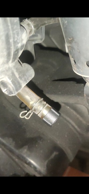

Rogers Publicado 19 de Noviembre del 2022 Compartir Publicado 19 de Noviembre del 2022 hace 17 horas, DocK8 dijo: Para sacar el aceite y poner nuevo no se desmonta la tapa la caja? Hay un tornillo de vaciado y otro de llenado? Por donde se supone que deberia tirar el sobrante? El tubito que hay al lado que viene del filtro tiene un tapon en la punta, y no parece que este manchado. Lo que si esta manchado es todo el carter por abajo y el punto mas inferior lo tocas con el dedo, en caliente, y te deja una gota en el dedo. El ma chado hacia atras parece de ir en marcha, pero no de resbalar de mas arriba. hace 15 horas, DocK8 dijo: Tubito seco. Tornillo mas inferir que junta con la tapa mojado. De ahi para atras todo hecho un asco. Ese tubito con tapón que mencionas recolecta el aceite que se produce como consecuencia de los gases que emanan del carter motor... Por la imagen y por lo que nos describes no parece que sea consecuencia de ese chorreo tan evidente que tienes que ha provocado una inspección desfavorable. Es más probable que se trate de lo que @ Tiritos comenta, o sea, puede que un retén de la caja reductora se haya ido a hacer gárgaras... o bien otra posibilidad fuera que en su momento se rellenó con demasiada valvulina y el sobrante lo ha ido escupiendo por el rebosadero. Sobre neumáticos si circulas mucho en ciudad y con lluvia (y declarándote no ser proMichelin) entonces me decantaría por unos Pirelli Angel Scooter. Si realizas trayectos mixtos con bastante carretera/autopista tanto los Bridgestone Battlax SC como los Diablo Rosso de Pirelli son una elección segura. Como neumáticos que aúnan un gran equilibrio en toda circunstancia mi predilección se dirige hacia los Metzeler Roadtec Scooter o los veteranos Scootsmart de Dunlop. Un saludo Enlace al comentario Compartir en otros sitios web More sharing options...
DocK8 Publicado 29 de Noviembre del 2022 Autor Compartir Publicado 29 de Noviembre del 2022 @ Tiritoslo has clavado. Reten de la caja reductora por el lado de la rueda rebentado. Hay un testigo me ha dicho el mecánico y parece ser que el del otro lado tmb esta roto, pues hay poco pero algo de resto de aceite en en lado del embrague. Esperemos que no sea cara la reparación esta. Enlace al comentario Compartir en otros sitios web More sharing options...
DocK8 Publicado 29 de Noviembre del 2022 Autor Compartir Publicado 29 de Noviembre del 2022 En 19/11/2022 a las 22:40, Rogers dijo: Ese tubito con tapón que mencionas recolecta el aceite que se produce como consecuencia de los gases que emanan del carter motor... Por la imagen y por lo que nos describes no parece que sea consecuencia de ese chorreo tan evidente que tienes que ha provocado una inspección desfavorable. Es más probable que se trate de lo que @ Tiritos comenta, o sea, puede que un retén de la caja reductora se haya ido a hacer gárgaras... o bien otra posibilidad fuera que en su momento se rellenó con demasiada valvulina y el sobrante lo ha ido escupiendo por el rebosadero. Sobre neumáticos si circulas mucho en ciudad y con lluvia (y declarándote no ser proMichelin) entonces me decantaría por unos Pirelli Angel Scooter. Si realizas trayectos mixtos con bastante carretera/autopista tanto los Bridgestone Battlax SC como los Diablo Rosso de Pirelli son una elección segura. Como neumáticos que aúnan un gran equilibrio en toda circunstancia mi predilección se dirige hacia los Metzeler Roadtec Scooter o los veteranos Scootsmart de Dunlop. Un saludo He pedido al final las Pirelli Diablo Rosso. 170€ montadas, creo que es un buen precio. Enlace al comentario Compartir en otros sitios web More sharing options...

ashrambo Publicado 13 de Julio del 2023 Compartir Publicado 13 de Julio del 2023 Resucito tema, hoy he subido la SD125 de mi mujer a la sierra, es una moto que hace de diario muy pocos km. con 40 grados y a 9000 rpm he hecho unos 40Km. Al llegar tenia el tubo de conexion del carter de trasmision al cajetin del filtro de aire suelo y un poco aceite aguado. Supongo que las altas temperaturas tiraron del sobrante para arriba. Mañana desmontare caja de trasmision a ver si veo el estado de los retenes, pero no parece que fugue por ahi, si no por el tubito que va al filtro. Esta SD la compre hace 9 meses en taller y no la he tocado...así que no se como estaba de nivel. Enlace al comentario Compartir en otros sitios web More sharing options...
Tiritos Publicado 14 de Julio del 2023 Compartir Publicado 14 de Julio del 2023 hace 9 horas, ashrambo dijo: Resucito tema, hoy he subido la SD125 de mi mujer a la sierra, es una moto que hace de diario muy pocos km. con 40 grados y a 9000 rpm he hecho unos 40Km. Al llegar tenia el tubo de conexion del carter de trasmision al cajetin del filtro de aire suelo y un poco aceite aguado. Supongo que las altas temperaturas tiraron del sobrante para arriba. Mañana desmontare caja de trasmision a ver si veo el estado de los retenes, pero no parece que fugue por ahi, si no por el tubito que va al filtro. Esta SD la compre hace 9 meses en taller y no la he tocado...así que no se como estaba de nivel. Ese tubo es el respiradero de la caja de transmisión, y por eso si se suelta. es posible que supure algo de aceite y las gotas de agua sean de la condensación de los gases al cambio de temperatura del cárter al exterior. De hecho, cuando el nivel de aceite en el cárter está alto, suele manchar de aceite la caja del filtro. Un saludo Enlace al comentario Compartir en otros sitios web More sharing options...

ashrambo Publicado 14 de Julio del 2023 Compartir Publicado 14 de Julio del 2023 hace 4 horas, Tiritos dijo: Ese tubo es el respiradero de la caja de transmisión, y por eso si se suelta. es posible que supure algo de aceite y las gotas de agua sean de la condensación de los gases al cambio de temperatura del cárter al exterior. De hecho, cuando el nivel de aceite en el cárter está alto, suele manchar de aceite la caja del filtro. Un saludo Si, supongo que sera eso, con tanto calor y a tanta temperatura habra subido volumen y rebosó, y al estar suelto el tubito lo echo fuera. Como me preocupa que pueda ser algo más, cuando abrá, verificaré que no fugue y vaciaré el aceite, para meterle el volumen correcto. Enlace al comentario Compartir en otros sitios web More sharing options...
lord486 Publicado 14 de Julio del 2023 Compartir Publicado 14 de Julio del 2023 hace 58 minutos, ashrambo dijo: Si, supongo que sera eso, con tanto calor y a tanta temperatura habra subido volumen y rebosó, y al estar suelto el tubito lo echo fuera. Como me preocupa que pueda ser algo más, cuando abrá, verificaré que no fugue y vaciaré el aceite, para meterle el volumen correcto. Buenas, Aunque hayas comprado la moto en un taller y te hayan dicho que todo está recién cambiado, merece la pena echar un vistazo al estado del aceite, filtro del aire y bujía. Si realmente todo es nuevo, se nota, pero si te quedan dudas mejor lo cambias y te quedas más tranquilo. Saludos, Enlace al comentario Compartir en otros sitios web More sharing options...

ashrambo Publicado 24 de Julio del 2023 Compartir Publicado 24 de Julio del 2023 Le cambie el aceite de trasmision este finde y hoy sigo con aceite en el filtro, pero me da que era del antiguo, porque no lo limpie y le puse uno rosa y el que salia era verdoso muy acuoso...como el que saque de la trasmision... desmonte la caja del aire y estaba empapada, me fije que la junta del filtro de aire estaba cedida, mas grande que el hueco, sera que el motor chupa aire de fuera y al estar esta junta estirada aspire aire de la caja de la trasmision... ¿ya seria mucho chupar no? la junta estirada es la 17213 Enlace al comentario Compartir en otros sitios web More sharing options...

Tiritos Publicado 24 de Julio del 2023 Compartir Publicado 24 de Julio del 2023 hace 6 horas, ashrambo dijo: Le cambie el aceite de trasmision este finde y hoy sigo con aceite en el filtro, pero me da que era del antiguo, porque no lo limpie y le puse uno rosa y el que salia era verdoso muy acuoso...como el que saque de la trasmision... desmonte la caja del aire y estaba empapada, me fije que la junta del filtro de aire estaba cedida, mas grande que el hueco, sera que el motor chupa aire de fuera y al estar esta junta estirada aspire aire de la caja de la trasmision... ¿ya seria mucho chupar no? la junta estirada es la 17213 La junta se ha estirado por el contacto con el aceite (se ha degenerado el material porque debe ser de Etileno-propileno (goma muy empleada en juntas que no resiste los hidrocarburos). El respiradero de la caja de transmisión se comunica verticalmente con la caja del filtro, y esta caja se mancha de aceite cuando el nivel de aceite es demasiado alto y al generar gases por la temperatura de la transmisión, sopla aceite hacia la caja del filtro. El motor no tiene la capacidad de succión para crear vacío en la caja del filtro, así que es imposible que "chupe". Un saludo Enlace al comentario Compartir en otros sitios web More sharing options...
ashrambo Publicado 25 de Julio del 2023 Compartir Publicado 25 de Julio del 2023 Efectivamente, he limpiado el cajetin y ya todo perfecto. Enlace al comentario Compartir en otros sitios web More sharing options...
