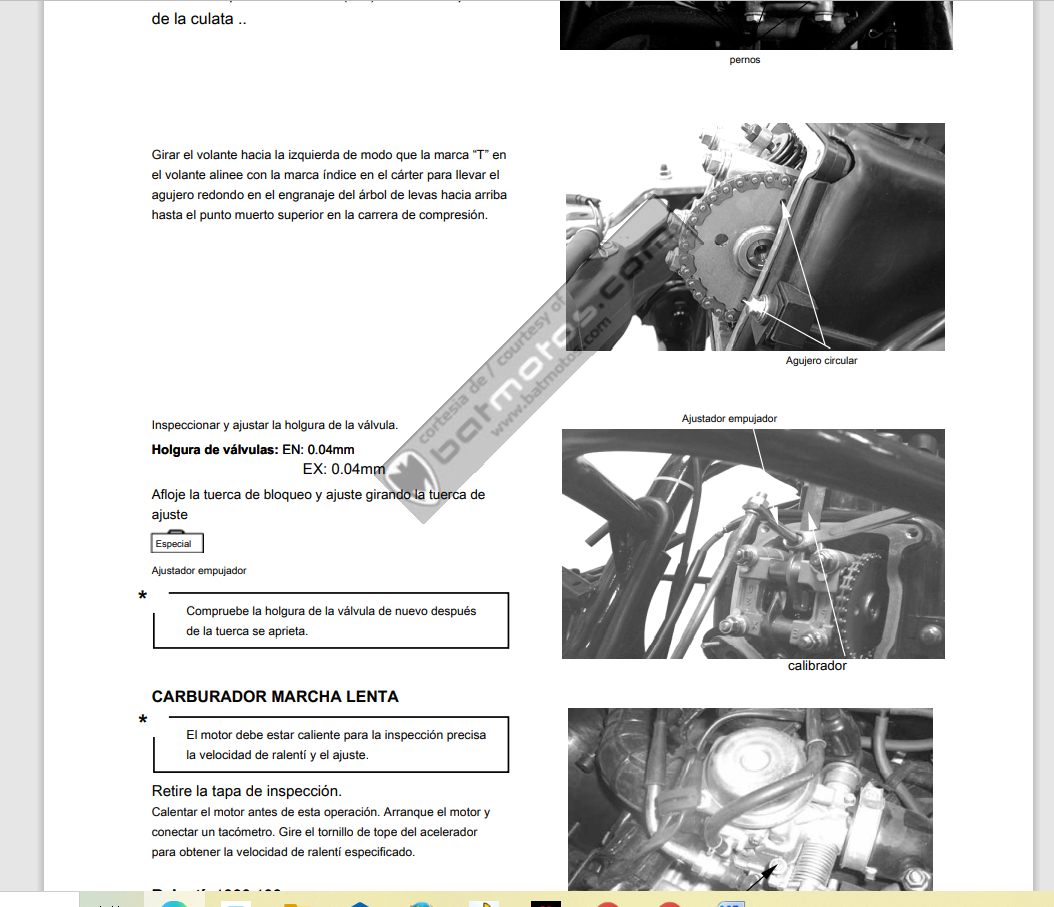

1. El arranque en frio va bien, pero que no se mantiene. Si, puede ser el starter si esta es su funccion. El reglaje de valvulas a 0.04 hechas.

Dices que has dejado el reglaje de valvulas a 0.04? Son inch. o mm? Esta moto si no he mirado mal en el manual van a 0.12 ambas válvulas, sino que me corrija alguien que lo sepa bien. Yo hace poco se lo hice a una Euro IV que creo que van igual y lo dejé a 0.12mm y perfecta.

Como te comentan, yo también creo que con el ajuste que le has puesto a las válvulas puede que las deje pisadas en caliente y por eso se para.

pues esta tarde le he mirado lo del reglaje y esta en 0.05mm. Aranca igual pero no me dio tiempo en salir con el y tampoco he medido la carga de la bateria para ver si el regulador esta en parametros. Mañana sigo con el multimetro para ver lo de bateria, y a ver si le doy una vuelta mas larga y contare. Saludos, buenas noches.

Haz el reglaje a 0,12 mm que es como tiene que ir en ambas válvulas.
El manual está mal traducido, 0,12 mm equivalen a 0,004 pulgadas, en el mismo manual en el apartado de "Culata" especifica claramente la holgura en 0,12 mm.

Gracias por el consejo, voy haciendo el reglaje a 0,12mm. Hoy he subido un poquito el ralenti, para ver manana en frio si no hay que accelerar los primeros 30-40 seg.

Hola. El filtro si, lo tengo cambiado. El sabado unos 20 km sin problemas. Tambien le he hecho el juego de valvulas a 0,12. Manana creo que viene para llevarselo, y a ver si sigue fallandole.
