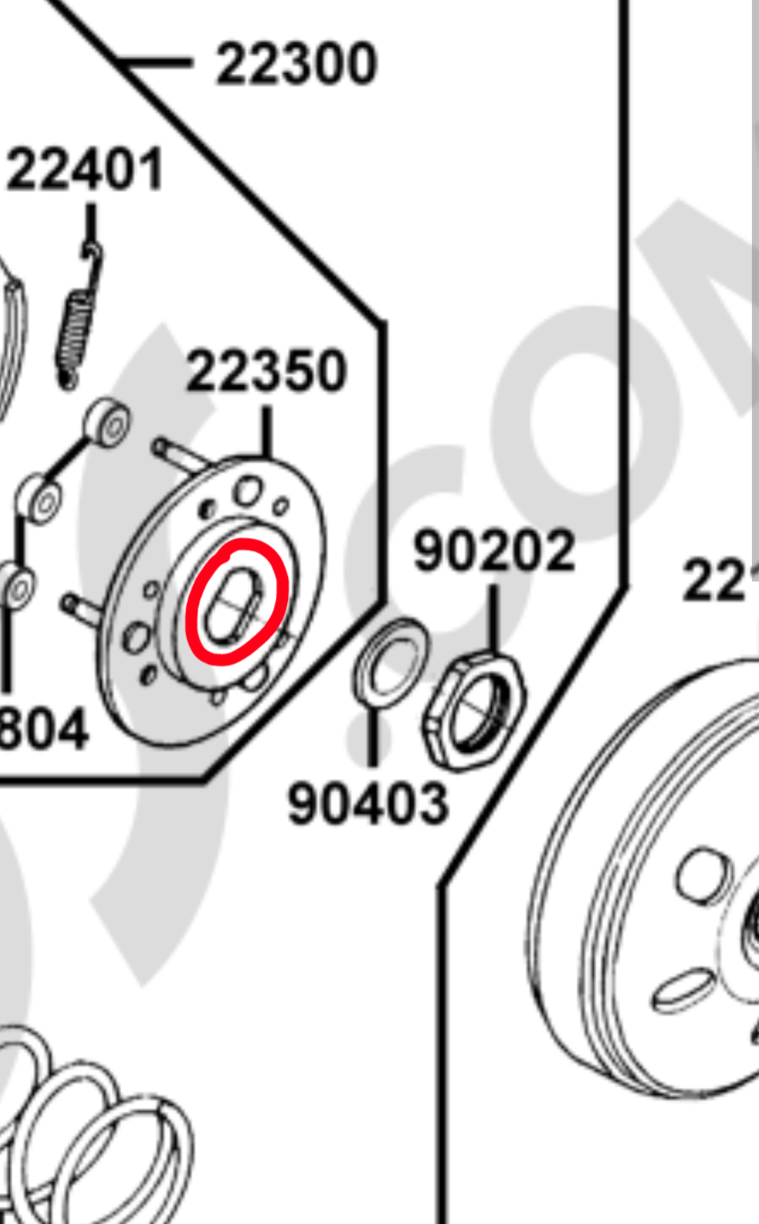

Red Velvet Publicado 18 de Julio del 2021 Compartir Publicado 18 de Julio del 2021 (editado) Buenas. Hace ya algunos días que la moto venía dando avisos de que había un problema en el embrague porque sobre el caballete cada vez era mayor el giro de la rueda trasera a ralentí, llegando casi a no poder pararla con el pie. Además, en momentos, tenía que "aguantarla" con el freno en paradas, semáforos, etc porque trataba de seguir en marcha. Decir que tiene algo más de 22 mil km y que a los 20 mil se le hizo la revisión en el servicio oficial, incluido el cambio de correa. Por ello, no me cuadraba que ahora diese la cara una avería de esta índole dado que me dijeron que el embrague, variador, etc estaban todavía bien. Pues bien, solicité cita en el S.O. y tras medio día allí me llamaron para decirme que estaba resuelto. En principio por tlf no me explicaron lo que tenía y que ya lo harían en persona. Pues bien, allí me dijeron que el problema había surgido con seguridad en las tareas de mantenimiento a los 20 mil km. Porque la tuerca de apriete del embrague tenía dañado algún hilo de la rosca. Al ser muy estrecha era "fácil" cometer el error de roscar la mal y dañarla. Al reconocer que se había producido así, asumieron ellos el coste de la reparación. El coste del material (tuerca nueva) era mínimo y la mano de obra pues también era mínima. No me dieron factura pero sí que vi el coste para ellos, unos 45€. "Al César lo que es del César". Agradecerles que asumieran el fallo y por supuesto la reparación sin coste. No sé si se puede decir (si no se borra), pero el concesionario es El Motorista en Jerez de la Frontera. Espero que también le sirva a aquellos que tengan un síntoma similar en la moto. Un saludo a todos. Editado 16 de Noviembre del 2022 por Red Velvet A Tiritos le gusta esto Enlace al comentario Compartir en otros sitios web More sharing options...
Tiritos Publicado 20 de Julio del 2021 Compartir Publicado 20 de Julio del 2021 En 19/7/2021 a las 0:35, Red Velvet dijo: Buenas. Hace ya algunos días que la moto venía dando avisos de que había un problema en el embrague porque sobre el caballete cada vez era mayor el giro de la rueda trasera a ralentí, llegando casi a no poder pararla con el pie. Además, en momentos, tenía que "aguantarla" con el freno en paradas, semáforos, etc porque trataba de seguir en marcha. Decir que tiene algo más de 22 mil km y que a los 20 mil se le hizo la revisión en el servicio oficial, incluido el cambio de correa. Por ello, no me cuadraba que ahora diese la cara una avería de esta índole dado que me dijeron que el embrague, variador, etc estaban todavía bien. Pues bien, solicité cita en el S.O. y tras medio día allí me llamaron para decirme que estaba resuelto. En principio por tlf no me explicaron lo que tenía y que ya lo harían en persona. Pues bien, allí me dijeron que el problema había surgido con seguridad en las tareas de mantenimiento a los 20 mil km. Porque la tuerca de apriete del embrague tenía dañado algún hilo de la rosca. Al ser muy estrecha era "fácil" cometer el error de roscar la mal y dañarla. Al reconocer que se había producido así, asumieron ellos el coste de la reparación. El coste del material (tuerca nueva) era mínimo y la mano de obra pues también era mínima. No me dieron factura pero sí que vi el coste para ellos, unos 45€. "Al César lo que es del César". Agradecerles que asumieran el fallo y por supuesto la reparación sin coste. No sé si se puede decir (si no se borra), pero el concesionario es El Motorista en Jerez de la Frontera. Espero que también le sirva a aquellos que tengan un síntoma similar en la moto. Un saludo a todos. Sí parece plausible la actuación del taller ante un hecho probado (si la tuerca queda trasroscada no entra del todo y se ve al aflojarla) lo raro es que la tuerca no te haya dañado el fondo de la campana, porque es allí donde rozaba y te hacía girar la rueda, supongo que si no ha habido daños mayores, habrá quedado la señal de roce y ya está. no pasa nada. De todas maneras y lamentablemente no estamos acostumbrados a que un taller asuma las culpas de una reparación como ha sido el caso, lo cuál merece el elogio. Un saludo A Red Velvet le gusta esto Enlace al comentario Compartir en otros sitios web More sharing options...
Red Velvet Publicado 20 de Julio del 2021 Autor Compartir Publicado 20 de Julio del 2021 hace 1 minuto, Tiritos dijo: Sí parece plausible la actuación del taller ante un hecho probado (si la tuerca queda trasroscada no entra del todo y se ve al aflojarla) lo raro es que la tuerca no te haya dañado el fondo de la campana, porque es allí donde rozaba y te hacía girar la rueda, supongo que si no ha habido daños mayores, habrá quedado la señal de roce y ya está. no pasa nada. De todas maneras y lamentablemente no estamos acostumbrados a que un taller asuma las culpas de una reparación como ha sido el caso, lo cuál merece el elogio. Un saludo Pues la verdad es que no lo he comprobado por falta de tiempo y medios, por eso mismo la llevé al S O. Pero tienes toda la razón y ahora ya quiero comprobarlo. Lo actualizaré. Gracias. A Tiritos le gusta esto Enlace al comentario Compartir en otros sitios web More sharing options...

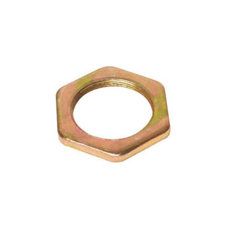

Tiritos Publicado 22 de Octubre del 2021 Compartir Publicado 22 de Octubre del 2021 hace 41 minutos, Red Velvet dijo: Lo del fijador en si, no me preocupa. Ya digo que es algo que en ciertos casos se usa para asegurar el apriete y poder verificar a simple vista que todo está bien. Lo que me preocupaba es que lo hayan usado para "tapar" el problema, si no es la tuerca la culpable. Confiemos en que no sea así. Gracias por los comentarios. Recuerdo perfectamente cuando tuviste el problema y fui yo el que se dio cuenta a través de la foto que enviaste que la tuerca estaba floja porque rozó en el fondo de la campana. Lo que debió ocurrir es que se les "trasroscó" la tuerca en el eje y no se dieron cuenta, la notaron dura y pensaron que quedó apretada hasta el fondo que es donde debe ir. Seguramente para corregir el defecto tuvieron que limar las rebabas de la rosca y luego no se fiaron de su consistencia y por eso pusieron el fijador de tornillos. O simplemente para no reconocer su error, te dijeron que pusieron fija-tornillos para que no se "volviera" a aflojar, pero yo te diré que una tuerca con la presión positiva de un muelle no se puede aflojar. (acordaros de los tornillos de ralentí antiguos de los carburadores que iban con un muelle y completamente flojos). (Estamos hablando de la tuerca central del embrague que comprime el muelle grande). Un saludo A Red Velvet y lord486 les gusta esto Enlace al comentario Compartir en otros sitios web More sharing options...
Red Velvet Publicado 22 de Octubre del 2021 Autor Compartir Publicado 22 de Octubre del 2021 hace 10 horas, Tiritos dijo: Recuerdo perfectamente cuando tuviste el problema y fui yo el que se dio cuenta a través de la foto que enviaste que la tuerca estaba floja porque rozó en el fondo de la campana. Lo que debió ocurrir es que se les "trasroscó" la tuerca en el eje y no se dieron cuenta, la notaron dura y pensaron que quedó apretada hasta el fondo que es donde debe ir. Seguramente para corregir el defecto tuvieron que limar las rebabas de la rosca y luego no se fiaron de su consistencia y por eso pusieron el fijador de tornillos. O simplemente para no reconocer su error, te dijeron que pusieron fija-tornillos para que no se "volviera" a aflojar, pero yo te diré que una tuerca con la presión positiva de un muelle no se puede aflojar. (acordaros de los tornillos de ralentí antiguos de los carburadores que iban con un muelle y completamente flojos). (Estamos hablando de la tuerca central del embrague que comprime el muelle grande). Un saludo @ Tiritosyo no llegué a mandar ninguna foto propia. Sólo puse una foto de una tuerca para visionar cuál era. Sería otro con un problema similar. Pero en lo demás aciertas y estoy de acuerdo. Tampoco entendí porqué esa facilidad para aflojarse, no me cuadraba. Sólo espero que no me de más problemas. Gracias. Un saludo. A Tiritos le gusta esto Enlace al comentario Compartir en otros sitios web More sharing options...
Tiritos Publicado 22 de Octubre del 2021 Compartir Publicado 22 de Octubre del 2021 hace 2 horas, Red Velvet dijo: @ Tiritosyo no llegué a mandar ninguna foto propia. Sólo puse una foto de una tuerca para visionar cuál era. Sería otro con un problema similar. Pero en lo demás aciertas y estoy de acuerdo. Tampoco entendí porqué esa facilidad para aflojarse, no me cuadraba. Sólo espero que no me de más problemas. Gracias. Un saludo. Me confundí con otro entonces, disculpad. Un saludo A abhang y Red Velvet les gusta esto Enlace al comentario Compartir en otros sitios web More sharing options...

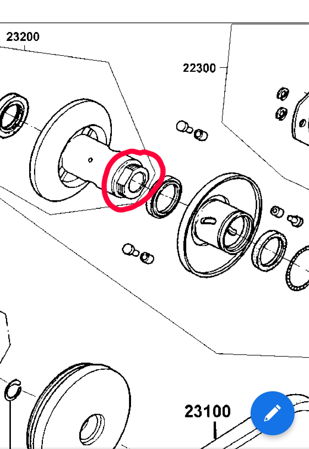

Red Velvet Publicado 16 de Noviembre del 2022 Autor Compartir Publicado 16 de Noviembre del 2022 (editado) Buenas. Pues tengo que actualizar el hilo. Recordad que "solucionaron" el problema de la tuerca aplicando pasta fijaroscas. El pasado mes de agosto le pasé la revisión a la moto, de nuevo en el conce (menos mal). Antes de pasar 3 meses desde entonces, volvieron los problemas del embrague, empezando a girar la rueda trasera estando al relentí encima del caballete. La llevé al taller y les recordé las veces que había estado antes ya el año pasado con ese problema. Lo tenían grabado en el sistema. Allí se quedó para abrir y comprobar qué pasaba. En una hora me llamaron para decirme que la pieza 22350 que sujeta el conjunto del embrague tenía una fuerte holgura, cuando debía estar fija al tener los mismos planos que el eje de la polea que evitan que gire. Lo señalo en las fotos del despiece. Y ¡sorpresa!, qué la marca se hacía cargo porque era un problema que ya arrastraba hacía mucho tiempo. Raro ¿no? No todo fue tan "bonito". La moto la dejé el lunes 31 de octubre. El jueves 3 llamé porque no tenía noticias. Me dijeron que faltaban algunos componentes, que estaban a la espera y que seguramente el viernes 4 estaría lista. No fue así. Y tampoco estuvo lista la semana siguiente. Hoy me llaman para decirme que ya está reparada. Así que fui a recogerla y pedir explicaciones por la tardanza. Explicación: Pidieron a Kymco varios componentes, entre ellos la campana del embrague y llegaron a mandarles y les devolvieron hasta 3. La campana no cubría el conjunto. Era diferente a la que la moto tenía de fábrica, y no sabían porqué. Al parecer, y ésto es importante para otros usuarios de este modelo, el sistema a tenido la misma avería un número de veces tan elevado que Kymco decidió modificar el diseño de todo el conjunto o al menos de parte de el. De manera que elementos del sistema de fábrica no se adaptaban al nuevo. La holgura de la pieza 22350 provocó que el embrague también se moviera y en conjunto forzaba a que la tuerca 90202 se aflojara, rozando por dentro de la campana. Tanto en la tuerca como en la campana se podían ver las marcas de los roces. Solución: Me han cambiado todo el conjunto (polea, conjunto de embrague zapatas incluidas y campana) sin cargo. Me enseñaron todas las piezas sustituidas y se veían las marcas en la tuerca y en la campana, así como las "muescas" que la holgura que cito fue haciendo. En resumen, creo que es importante que lo sepan los usuarios y que bien podría Kymco hacer una campaña para al menos verificar el estado de los componentes que cito y si fuese necesario, cambiarlos. Editado 16 de Noviembre del 2022 por Red Velvet A Tiritos, Mito, SuperSD y 2 otros les gusta esto Enlace al comentario Compartir en otros sitios web More sharing options...

Mito Publicado 16 de Noviembre del 2022 Compartir Publicado 16 de Noviembre del 2022 hace 20 horas, Red Velvet dijo: Buenas. Pues tengo que actualizar el hilo. Recordad que "solucionaron" el problema de la tuerca aplicando pasta fijaroscas. El pasado mes de agosto le pasé la revisión a la moto, de nuevo en el conce (menos mal). Antes de pasar 3 meses desde entonces, volvieron los problemas del embrague, empezando a girar la rueda trasera estando al relentí encima del caballete. La llevé al taller y les recordé las veces que había estado antes ya el año pasado con ese problema. Lo tenían grabado en el sistema. Allí se quedó para abrir y comprobar qué pasaba. En una hora me llamaron para decirme que la pieza 22350 que sujeta el conjunto del embrague tenía una fuerte holgura, cuando debía estar fija al tener los mismos planos que el eje de la polea que evitan que gire. Lo señalo en las fotos del despiece. Y ¡sorpresa!, qué la marca se hacía cargo porque era un problema que ya arrastraba hacía mucho tiempo. Raro ¿no? No todo fue tan "bonito". La moto la dejé el lunes 31 de octubre. El jueves 3 llamé porque no tenía noticias. Me dijeron que faltaban algunos componentes, que estaban a la espera y que seguramente el viernes 4 estaría lista. No fue así. Y tampoco estuvo lista la semana siguiente. Hoy me llaman para decirme que ya está reparada. Así que fui a recogerla y pedir explicaciones por la tardanza. Explicación: Pidieron a Kymco varios componentes, entre ellos la campana del embrague y llegaron a mandarles y les devolvieron hasta 3. La campana no cubría el conjunto. Era diferente a la que la moto tenía de fábrica, y no sabían porqué. Al parecer, y ésto es importante para otros usuarios de este modelo, el sistema a tenido la misma avería un número de veces tan elevado que Kymco decidió modificar el diseño de todo el conjunto o al menos de parte de el. De manera que elementos del sistema de fábrica no se adaptaban al nuevo. La holgura de la pieza 22350 provocó que el embrague también se moviera y en conjunto forzaba a que la tuerca 90202 se aflojara, rozando por dentro de la campana. Tanto en la tuerca como en la campana se podían ver las marcas de los roces. Solución: Me han cambiado todo el conjunto (polea, conjunto de embrague zapatas incluidas y campana) sin cargo. Me enseñaron todas las piezas sustituidas y se veían las marcas en la tuerca y en la campana, así como las "muescas" que la holgura que cito fue haciendo. En resumen, creo que es importante que lo sepan los usuarios y que bien podría Kymco hacer una campaña para al menos verificar el estado de los componentes que cito y si fuese necesario, cambiarlos. Buen post. Y Kymco ha dado la cara y lo ha solucionado, me alegro mucho A Red Velvet le gusta esto Enlace al comentario Compartir en otros sitios web More sharing options...
