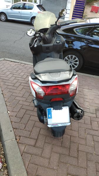

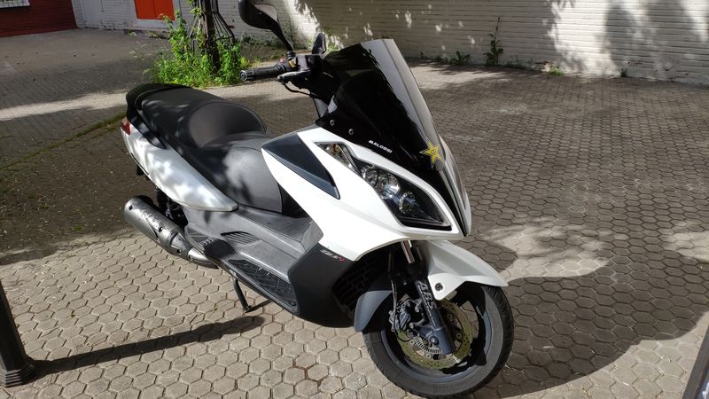

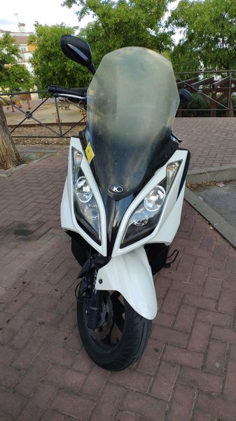

Muna Publicado 15 de Octubre del 2019 Compartir Publicado 15 de Octubre del 2019 Me presenté hace unas semanas y aun no tenia la moto lista. Os pongo en antecedentes: La moto era de mi padre, se jubila, le da la moto a mi hermano con 62.000km y en 2 semanas la gripa. Resultado, necesita un motor nuevo. El motor lo encontré en Pontevedra, con 15.000km, me lo mandan a Sevilla para montarlo y el mecánico se encarga de hacerle el cambio del motor y una revisión completa, como para volver a estrenar moto, ademas de instalarle unos rodillos Dr. Pulley de 12g. La moto, en aspecto, esta un poco deteriorada por el tiempo, tampoco es algo que me preocupe demasiado ya que mecánicamente ahora esta perfecta. Tiene los plásticos comidos por el sol del sur, la pantalla igual y muchos picotazos en la pintura y algunos protectores. La idea principal, después de limpiarla en profundidad, sera hidratar los plásticos negros, para ver si mejoran y si no, pintarlos. Para lo demás me estoy planteando vinilarla yo mismo en azul eléctrico. Comparto esto con vosotros porque me gustaría que me aconsejarais con cosas que ya le halláis hecho a vuestras motos, o cosas que se os ocurra que podrían resultar. Un saludo. Enlace al comentario Compartir en otros sitios web More sharing options...

Tiritos Publicado 15 de Octubre del 2019 Compartir Publicado 15 de Octubre del 2019 La pantalla no tiene arreglo puliéndola porque se ve muy quemada. Tienes el recurso de recortarla con forma de la cúpula Malossi y pintarla por dentro con un spray negro. Para hidratar los plásticos prepara una mezcla a partes iguales de aceite de girasol y vinagre, las colocas en un bote y lo agitas un poco para que se mezcle, lo aplicas con un trapo en los plásticos, cuando se lo haya bebido le pones más y vas frotando con el mismo trapo, cuando pase un rato los frotas con un trapo seco de algodón o parecido y verás el resultado, si no te gusta o no está homogéneo, le vuelves a dar otro tratamiento, verás que bien quedan. Saludos Enlace al comentario Compartir en otros sitios web More sharing options...
Muna Publicado 16 de Octubre del 2019 Autor Compartir Publicado 16 de Octubre del 2019 Hace 17 horas, Tiritos dijo: La pantalla no tiene arreglo puliéndola porque se ve muy quemada. Tienes el recurso de recortarla con forma de la cúpula Malossi y pintarla por dentro con un spray negro. Para hidratar los plásticos prepara una mezcla a partes iguales de aceite de girasol y vinagre, las colocas en un bote y lo agitas un poco para que se mezcle, lo aplicas con un trapo en los plásticos, cuando se lo haya bebido le pones más y vas frotando con el mismo trapo, cuando pase un rato los frotas con un trapo seco de algodón o parecido y verás el resultado, si no te gusta o no está homogéneo, le vuelves a dar otro tratamiento, verás que bien quedan. Saludos Muchísimas gracias por el aporte, voy a probar a hacer lo de los plásticos tal y como indicas. Con la pantalla barajaba también la opción de pintarla. Aun estoy decidiendo que hago con los pequeños picotazos que tienen los plasticos, pensaba en usar una masilla para plasticos, lijar hasta dejar nivelada y luego vinilar encima sobre una superficie lisa. Por lo pronto me he encontrado con el problema del hueco para los cascos... en esta moto caben dos cascos integrales? o esta pensada para meter solo cascos tipo jet?? Lo mismo soy mu torpe y no he sido capaz de encontrarle la forma... Enlace al comentario Compartir en otros sitios web More sharing options...

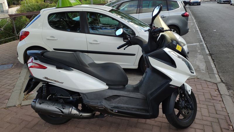

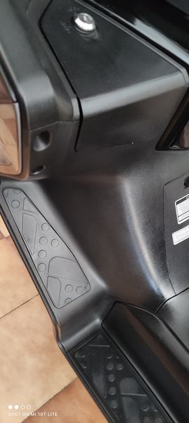

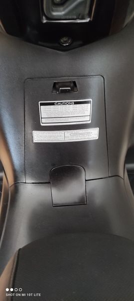

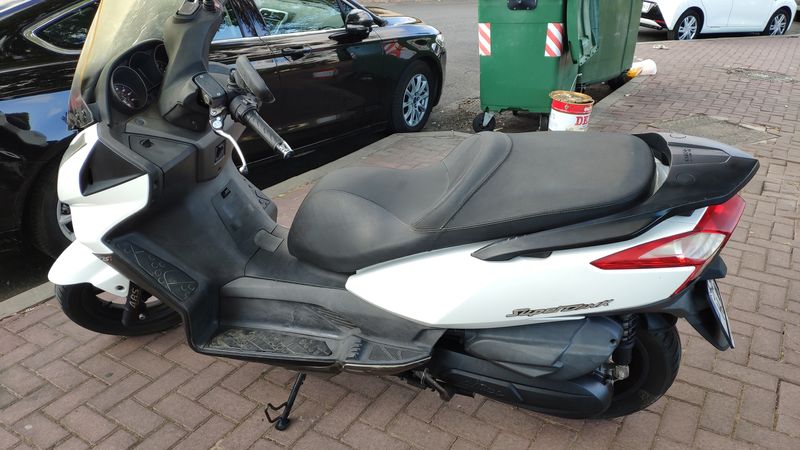

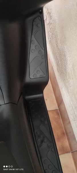

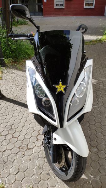

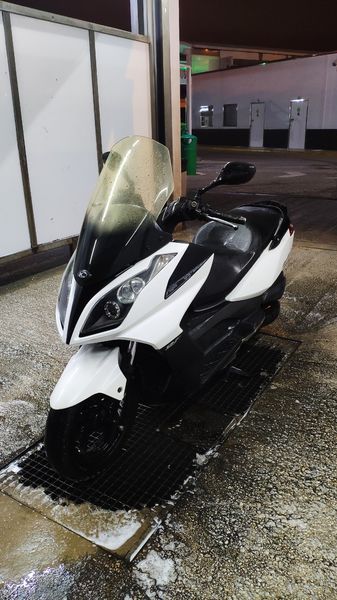

Muna Publicado 30 de Octubre del 2020 Autor Compartir Publicado 30 de Octubre del 2020 Buenas a todos, Hace un año que pasé por aquí con la idea de ir restaurando la moto, y a decir verdad no he hecho nada. La lavé bien y le di un tratamiento para los plásticos negros, pero no se quedó demasiado bien, tengo una foto de un día que fui a lavarla en la que se ven los plásticos hidratados, pero es solo efecto del agua, no quedaron tan bien. Después del confinamiento se quedo sin batería y luego se le quemó un relé de encendido y tuvo que pasar por el taller. Tuve un problema con la grúa y recurrí a un amigo con su furgoneta, ninguno de los dos tuvo en cuenta la altura de la pantalla respecto al techo y el resultado fue una pantalla rota desde la base y la moto mes y medio sin pantalla... Como no hay mal que por bien no venga, encargué una nueva pantalla, en este caso una Malossi oscura, de corte deportivo, que si bien es muy chula visualmente no protege nada del viento. Antes no lo notaba ya que iba por ciudad a trabajar, pero he cambiado de oficina y el los dos tramos abiertos el viento pega de lo lindo en el pecho y la cara, menos mal que aquí el frio dura poco y no es algo grave. Ahora mismo la moto está así. Como puede observarse los plásticos no han mejorado, pero estoy en ello. Actualmente están tapizando el asiento, ya que es un sufrimiento sentarse en ella de lo duro que está, en cuanto tenga fotos las subo, pero no se notará mucho visualmente, espero que al sentarme si se note. Lo siguiente son los neumáticos, ya que me han dado algún sustito que otro en curva y en mojado no me dan seguridad ninguna. No se si me dará tiempo a montar hoy los neumáticos ya que el tapicero se esta retrasando... En cuanto tenga foto de las dos cosas, las voy subiendo. Espero que ahora que tengo mas tiempo, pueda hacerle las cosas que quiero a la moto y quede restaurada lo antes posible. Siguiente paso rehidratar los plásticos o pintarlos. Saludos! Enlace al comentario Compartir en otros sitios web More sharing options...
clarion Publicado 30 de Octubre del 2020 Compartir Publicado 30 de Octubre del 2020 Está quedando muy chula, la pantalla me gusta, yo llevo una ermax alta y estoy pensando en cambiarla por una baja también en oscura. Mucho ánimo y a ver si nos vemos por Sevilla. Saludos. Enlace al comentario Compartir en otros sitios web More sharing options...

Rogers Publicado 5 de Noviembre del 2020 Compartir Publicado 5 de Noviembre del 2020 En 30/10/2020 en 15:00 , Muna dijo: Buenas a todos, Hace un año que pasé por aquí con la idea de ir restaurando la moto, y a decir verdad no he hecho nada. La lavé bien y le di un tratamiento para los plásticos negros, pero no se quedó demasiado bien, tengo una foto de un día que fui a lavarla en la que se ven los plásticos hidratados, pero es solo efecto del agua, no quedaron tan bien. Después del confinamiento se quedo sin batería y luego se le quemó un relé de encendido y tuvo que pasar por el taller. Tuve un problema con la grúa y recurrí a un amigo con su furgoneta, ninguno de los dos tuvo en cuenta la altura de la pantalla respecto al techo y el resultado fue una pantalla rota desde la base y la moto mes y medio sin pantalla... Como no hay mal que por bien no venga, encargué una nueva pantalla, en este caso una Malossi oscura, de corte deportivo, que si bien es muy chula visualmente no protege nada del viento. Antes no lo notaba ya que iba por ciudad a trabajar, pero he cambiado de oficina y el los dos tramos abiertos el viento pega de lo lindo en el pecho y la cara, menos mal que aquí el frio dura poco y no es algo grave. Ahora mismo la moto está así. Como puede observarse los plásticos no han mejorado, pero estoy en ello. Actualmente están tapizando el asiento, ya que es un sufrimiento sentarse en ella de lo duro que está, en cuanto tenga fotos las subo, pero no se notará mucho visualmente, espero que al sentarme si se note. Lo siguiente son los neumáticos, ya que me han dado algún sustito que otro en curva y en mojado no me dan seguridad ninguna. No se si me dará tiempo a montar hoy los neumáticos ya que el tapicero se esta retrasando... En cuanto tenga foto de las dos cosas, las voy subiendo. Espero que ahora que tengo mas tiempo, pueda hacerle las cosas que quiero a la moto y quede restaurada lo antes posible. Siguiente paso rehidratar los plásticos o pintarlos. Saludos! Muy chula... estas haciendo un buen trabajo. Sobre recuperar el plástico parte central y reposapies es complicado... Hay productos que mejoran bastante el aspecto pero cuando el deterioro es muy grande no queda otra que pintar... si se aplica una pintura de calidad el resultado es resistente, duradero y económico. Miraré ese método de la pistola de calor a ver qué tal. Un saludo Enlace al comentario Compartir en otros sitios web More sharing options...
Muna Publicado 5 de Noviembre del 2020 Autor Compartir Publicado 5 de Noviembre del 2020 Hace 29 minutos , Rogers dijo: Muy chula... estas haciendo un buen trabajo. Sobre recuperar el plástico parte central y reposapies es complicado... Hay productos que mejoran bastante el aspecto pero cuando el deterioro es muy grande no queda otra que pintar... si se aplica una pintura de calidad el resultado es resistente, duradero y económico. Miraré ese método de la pistola de calor a ver qué tal. Un saludo Hay compañeros que le han echado una capa de vinilo liquido negro y la verdad que queda muy bien, hará que ver el roce como se porta con el vinilo... Siempre puedo desmontar esos plasticos y llevarlos a pintar a un profesional, que el resultado siempre será mejor... Si al final usas el método de la pistola de calor te agradecería que compartieras por aquí alguna imagen del resultado. Saludos! Enlace al comentario Compartir en otros sitios web More sharing options...
Tiritos Publicado 5 de Noviembre del 2020 Compartir Publicado 5 de Noviembre del 2020 Hace 1 hora, Rogers dijo: Muy chula... estas haciendo un buen trabajo. Sobre recuperar el plástico parte central y reposapies es complicado... Hay productos que mejoran bastante el aspecto pero cuando el deterioro es muy grande no queda otra que pintar... si se aplica una pintura de calidad el resultado es resistente, duradero y económico. Miraré ese método de la pistola de calor a ver qué tal. Un saludo El método de la pistola de calor se ha utilizado desde hace años en la recuperación de plásticos dañados por el sol en parachoques de vehículos, el acabado es bastante bueno porque lo que hace es refundir la capa superficial del plástico pareciendo que queda nuevo, pero hay que tener paciencia y hacerlo despacio para evitar que se queme el plástico y que quede de forma homogénea, luego hay que aplicar un producto que lo hidrate y realce su aspecto, de estos gay varios en el mercado. Saludos Enlace al comentario Compartir en otros sitios web More sharing options...

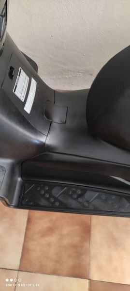

kuota Publicado 8 de Noviembre del 2020 Compartir Publicado 8 de Noviembre del 2020 Fotos de cómo quedan los plásticos con betún y abrillantador de salpicaderos super dink 125 de 2009. Enlace al comentario Compartir en otros sitios web More sharing options...
andonipr Publicado 8 de Noviembre del 2020 Compartir Publicado 8 de Noviembre del 2020 Hola Kuota, la verdad es que te ha quedado muy bien, yo de doy con un abrillantador que va muy bien pero con el tiempo vuelve otra vez a quedarse mate. Como lo aplicas? Luego no va destiñendo cuando se moja? Hace mucho que le has dado el betún. GraciasEnviado desde mi Aquaris M10 FHD mediante Tapatalk Enlace al comentario Compartir en otros sitios web More sharing options...
Rogers Publicado 8 de Noviembre del 2020 Compartir Publicado 8 de Noviembre del 2020 Hace 2 horas, kuota dijo: Fotos de cómo quedan los plásticos con betún y abrillantador de salpicaderos super dink 125 de 2009. Queda bastante bien... aplicas 1º el betún y luego el abrillantador o viceversa??? Yo le doy con aceite de silicona... aguanta varias semanas. Enlace al comentario Compartir en otros sitios web More sharing options...
kuota Publicado 8 de Noviembre del 2020 Compartir Publicado 8 de Noviembre del 2020 Primero el betun y luego el abrillantador. Enlace al comentario Compartir en otros sitios web More sharing options...
