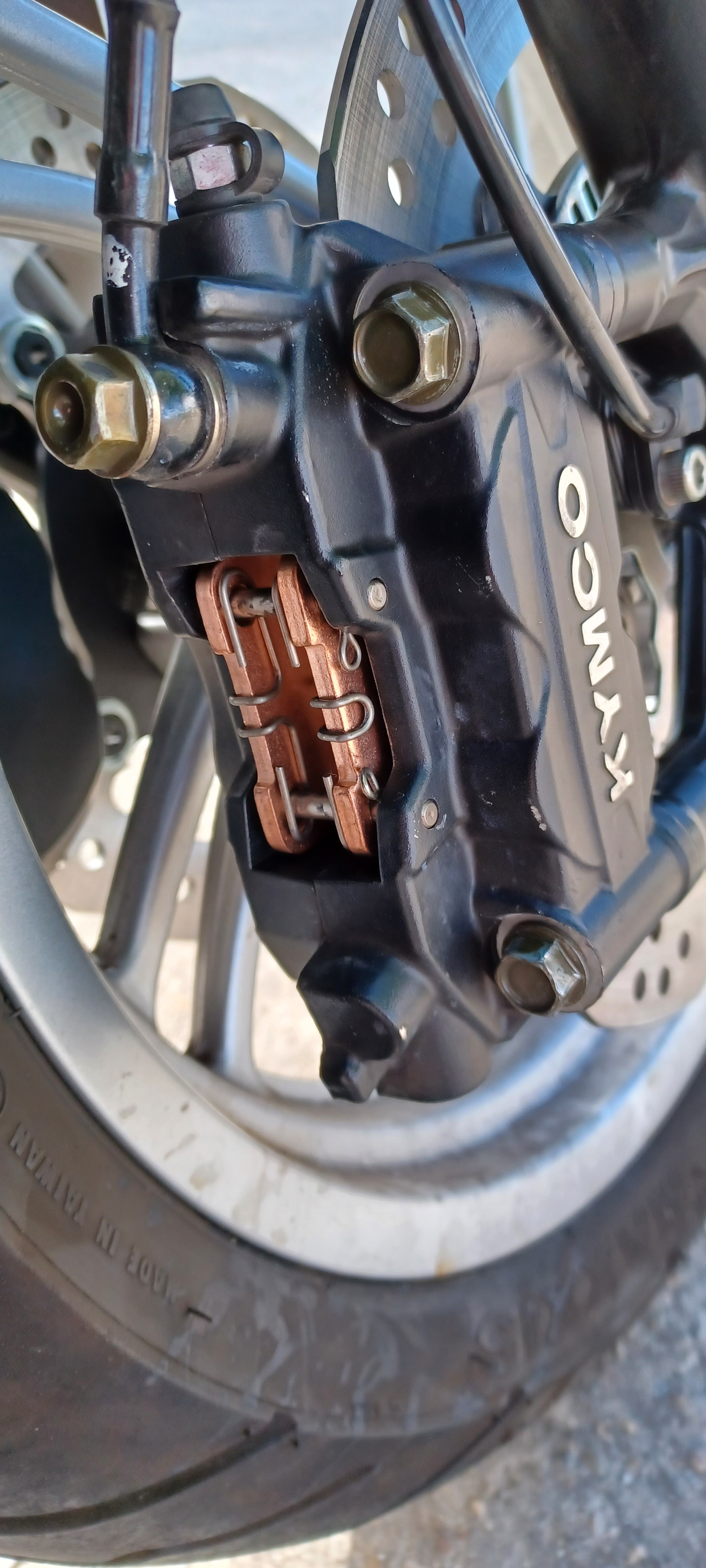

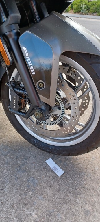

Tiritos Publicado 24 de Septiembre del 2021 Compartir Publicado 24 de Septiembre del 2021 (editado) En 23/9/2021 a las 20:19, Joseval dijo: Buenas tardes a todos !!! Os comento... aunque comenté más arriba que iba a sustituir los discos delanteros por mi cuenta, he ido tirando de garantía hasta que se acabó, habiendo cambiado en 2 años y en apenas 8500 kms. 2 juegos de discos además de los que traía de fábrica y el problema persiste aún habiendo girado los botones con tornillo y tuerca como ya os dije. Esto es intolerable, la marca no " sabe nada " de este problema y ahora me veo obligado a poner pasta de mi bolsillo para tratar de solucionar un problema que saben que está ahí, del que tienen constancia y del que pasan olímpicamente. Imagino que los que tengan la AK 550 estarán en las mismas pues el equipo de frenosces el mismo a diferencia de las pinzas. También sé de primera mano que la 400S está teniendo el mismo problema. Buscando por Internet solo veo 2 modelos de discos que se venden colo recambio, los NG y los Brembo, estos últimos s un precio desorbitante y ya de paso habrá que poner pastillas nuevas, con lo sue nos vamos a cerca de 450€ si nos decantamos por el material pata negra, y aquí mi pregunta... no hay otras marcas además de las mencionadas... Un saludo a todos !!! Yo quería comentar que en este sistema de discos, aparte de que sean flotantes, para montar la rueda, hay un procedimiento tan simple como problemático si no se hace bien: Este tipo de ruedas lleva un eje pasador que queda "suelto" en las horquillas precisamente para no cometer el error de dejar la rueda descentrada con respecto a las pinzas, es decir: una vez montada la rueda en las horquillas y antes de apretar el eje con la llave, se debe echar la moto al suelo, y mover las suspensiones apoyándose en el manillar arriba y abajo varias veces para que se asiente el eje en las horquillas y la rueda quede en su sitio, después hay que apretar el tornillo y tuerca del eje al par indicado por el fabricante: 20 Nm (2 Kg/m) (observar que es un par bastante flojo), después hay que apretar los 4 tornillos que bloquean el eje al par indicado por el fabricante (23Nm o 2,3 Kg/m) (este aunque parezca poco, es bastante si se tiene en cuenta el tamaño de los tornillos). Parece un procedimiento tonto, pero si no se hace así y se aprieta el eje a lo bestia, con la rueda levantada, y se fijan los 4 tornillos que bloquean el eje, puede haber un mal reparto de las medidas de centraje de la rueda con las horquillas, y entonces las pinzas que van unidas a las horquillas pueden obligar a que la posición de los discos sea forzada, esto unido a que estos discos no tienen nada de holgura en los remaches para autoalinearse, deriva sin duda en una deformación de los discos al frenar, y por tanto en un deterioro de los mismos por deformación, que es el problema del cuál estamos hablando. Si miramos en el manual, este es el procedimiento que explica. Un saludo Editado 17 de Julio del 2022 por Tiritos A Artxy, lord486 y saxog les gusta esto Enlace al comentario Compartir en otros sitios web More sharing options...
lord486 Publicado 24 de Septiembre del 2021 Compartir Publicado 24 de Septiembre del 2021 hace 9 minutos, Tiritos dijo: Yo quería comentar que en este sistema de discos, aparte de que sean flotantes, para montar la rueda, hay un procedimiento tan simple como problemático si no se hace bien: Este tipo de ruedas lleca un eje pasador que que da "suelto" en las horquillas precisamente para no cometer el error de dejar la rueda descentrada con respecto a las pinzas, es decir: una vez montada la rueda en las horquillas y antes de apretar el eje con la llave, se debe echar la moto al suelo, y mover las suspensiones apoyándose en el manillar arriba y abajo varias veces para que se asiente el eje en las horquillas y la rueda quede en su sitio, después hay que apretar el tornillo y tuerca del eje al par indicado por el fabricante: 20 Nm (2 Kg/m) (observar que es un par bastante flojo), después hay que apretar los 4 tornillos que bloquean el eje al par indicado por el fabricante (23Nm o 2,3 Kg/m) (este aunque parezca poco, es bastante si se tiene en cuenta el tamaño de los tornillos). Parece un procedimiento tonto, pero si no se hace así y se aprieta el eje a lo bestia, con la rueda levantada, y se fijan los 4 tornillos que bloquean el eje, puede haber un mal reparto de las medidas de centraje de la rueda con las horquillas, y entonces las pinzas que van unidas a las horquillas pueden obligar a que la posición de los discos sea forzada, esto unido a que estos discos no tienen nada de holgura en los remaches para autoalinearse, deriva sin duda en una deformación de los discos al frenar, y por tanto en un deterioro de los mismos por deformación, que es el problema del cuál estamos hablando. Si miramos en el manual, este es el procedimiento que explica. Un saludo Buenas, Totalmente de acuerdo, y esa es la razón por la que Kymco rechaza la reposición en garantía con toda seguridad. Otra cosa sería que fuese una moto muy nueva en la que fuese muy evidente que no se ha desmontado la moto rueda. También es una razón para no cambiar las ruedas en cualquier sitio. Saludos, A Tiritos le gusta esto Enlace al comentario Compartir en otros sitios web More sharing options...

Cocle Publicado 28 de Abril del 2022 Compartir Publicado 28 de Abril del 2022 Buenas a todos me incorpore al foro hace un mes con una Xciting 400 del 2016, la cual adolecía de este problema con muy pocos kilómetros , habiéndome puesto a solucionarlo y perfecto , el problema son los pasadores de los discos que no permiten el juego al ser flotantes, con un tornillo pasante y unas arandelas y con un poco de aceite afloja todo listo , según se describe en el video de este foro, Muchas gracias a todos por vuestro comentarios, pues son una ayuda inestimable.- A Tiritos le gusta esto Enlace al comentario Compartir en otros sitios web More sharing options...

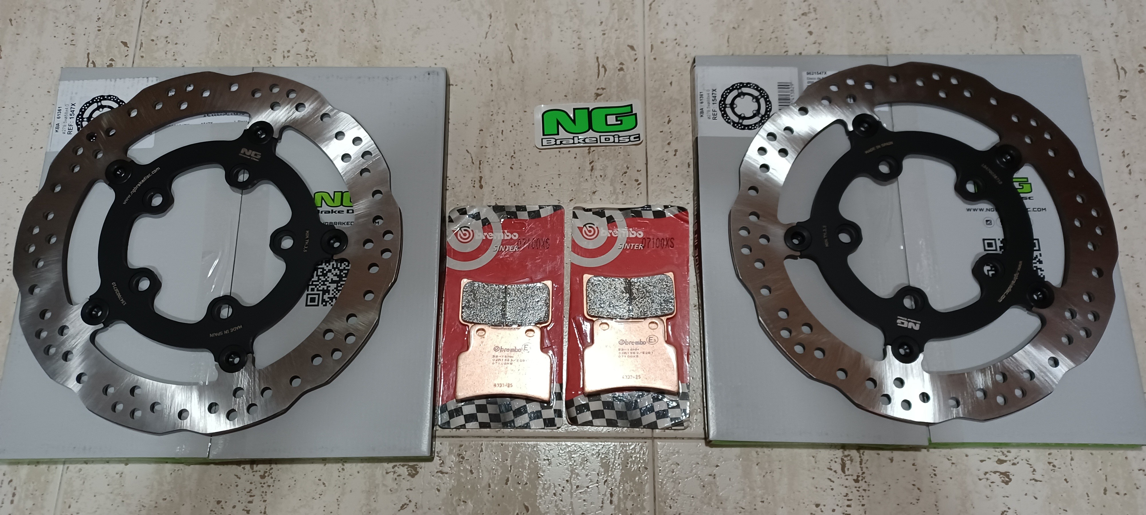

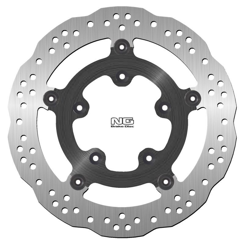

Joseval Publicado 10 de Junio del 2022 Compartir Publicado 10 de Junio del 2022 Buenas tardes. Comentaros que tengo en camino un juego de discos NG brakes y pastillas brembo sinterizadas, ya os contaré a ver como acaba la película... Enlace al comentario Compartir en otros sitios web More sharing options...
Rogers Publicado 10 de Junio del 2022 Compartir Publicado 10 de Junio del 2022 (editado) hace 1 hora, Joseval dijo: Buenas tardes. Comentaros que tengo en camino un juego de discos NG brakes y pastillas brembo sinterizadas, ya os contaré a ver como acaba la película... No mencionas si se encontró el origen del problema por el que a los pocos cientos de km se te deforman los discos delanteros... entiendo que no?. Si es así y con poco más de 10.000km vas a montar el 4º juego pues deseo que obre un milagro y a los pocos meses no nos cuentes que el 5º juego va en camino. Un saludo Editado 10 de Junio del 2022 por Rogers Enlace al comentario Compartir en otros sitios web More sharing options...
Joseval Publicado 13 de Junio del 2022 Compartir Publicado 13 de Junio del 2022 Pues dado el uso que he hecho del escúter desde que lo compré y habiendo hecho algunas comprobaciones por mi cuenta, he optado por tirarme al barro y comprar otros discos. A los 2 juegos que he puesto en garantía les he visto el mismo problema ya teníendolos en las manos antes de montarlos, son un mazacote sin tolerancia alguna y todos los discos tenían los bulones inamovibles, ni haciendo la modificación de mover los bulones con tornillo y tuerca he conseguido que giraran con los dedos nada o prácticamente nada. En ninguno de los 2 cambios me pusieron pastillas nuevas. Quizá salió una remesa defectuosa y me han estado montando discos de dicha remesa, no lo sé, lo que tengo claro es una cosa, los discos son un elemento que ya de entrada me extraña mucho que la marca haya cubierto en garantía por estar sometidos a desgaste, y ya sabemos que las marcas suelen poner mil y una pegas con estas cosas. En mi caso ni una pega, ni una llamada, ni una duda... nada. Me parece sospechoso pero en fin, puede ser que Kymco se haga cargo de piezas que el resto de las marcas no cubrirían jamás... A lo que voy, que tengo ya aquí los discos y veo claras diferencias con los de serie. Son muy ligeros, entre el núcleo y la pista existe una pequeña holgura y todos los bulones se mueven con los dedos sin problema. Estos últimos son desmontables, oséa, que se pueden quitar, limpiar y volver a montar. Al coger los discos y aplicarles fuerza con las manos se nota ( y se oye claramente ) que tienen una pequeña tolerancia. Así que nada, que a ver si saco un rato para montarlos y a ver que sucede con el paso de los kilómetros... Os dejo unas fotillos !!! A Tfnfazer y lord486 les gusta esto Enlace al comentario Compartir en otros sitios web More sharing options...
lord486 Publicado 13 de Junio del 2022 Compartir Publicado 13 de Junio del 2022 hace 36 minutos, Joseval dijo: Pues dado el uso que he hecho del escúter desde que lo compré y habiendo hecho algunas comprobaciones por mi cuenta, he optado por tirarme al barro y comprar otros discos. A los 2 juegos que he puesto en garantía les he visto el mismo problema ya teníendolos en las manos antes de montarlos, son un mazacote sin tolerancia alguna y todos los discos tenían los bulones inamovibles, ni haciendo la modificación de mover los bulones con tornillo y tuerca he conseguido que giraran con los dedos nada o prácticamente nada. En ninguno de los 2 cambios me pusieron pastillas nuevas. Quizá salió una remesa defectuosa y me han estado montando discos de dicha remesa, no lo sé, lo que tengo claro es una cosa, los discos son un elemento que ya de entrada me extraña mucho que la marca haya cubierto en garantía por estar sometidos a desgaste, y ya sabemos que las marcas suelen poner mil y una pegas con estas cosas. En mi caso ni una pega, ni una llamada, ni una duda... nada. Me parece sospechoso pero en fin, puede ser que Kymco se haga cargo de piezas que el resto de las marcas no cubrirían jamás... A lo que voy, que tengo ya aquí los discos y veo claras diferencias con los de serie. Son muy ligeros, entre el núcleo y la pista existe una pequeña holgura y todos los bulones se mueven con los dedos sin problema. Estos últimos son desmontables, oséa, que se pueden quitar, limpiar y volver a montar. Al coger los discos y aplicarles fuerza con las manos se nota ( y se oye claramente ) que tienen una pequeña tolerancia. Así que nada, que a ver si saco un rato para montarlos y a ver que sucede con el paso de los kilómetros... Os dejo unas fotillos !!! Buenas, Como tú dices, si el fabricante los cambia en garantía sin poner absolutamente ninguna pega y encima dos veces, está claro: se trata de un fallo que el proveedor de los discos ha reconocido un fallo en la fabricación y le está suministrando sin coste a Kymco tantos discos como éstos les soliciten. Esto es mu habitual en la industria. Saludos, A Tfnfazer le gusta esto Enlace al comentario Compartir en otros sitios web More sharing options...
Tiritos Publicado 15 de Junio del 2022 Compartir Publicado 15 de Junio del 2022 En 13/6/2022 a las 17:07, Joseval dijo: Pues dado el uso que he hecho del escúter desde que lo compré y habiendo hecho algunas comprobaciones por mi cuenta, he optado por tirarme al barro y comprar otros discos. A los 2 juegos que he puesto en garantía les he visto el mismo problema ya teníendolos en las manos antes de montarlos, son un mazacote sin tolerancia alguna y todos los discos tenían los bulones inamovibles, ni haciendo la modificación de mover los bulones con tornillo y tuerca he conseguido que giraran con los dedos nada o prácticamente nada. En ninguno de los 2 cambios me pusieron pastillas nuevas. Quizá salió una remesa defectuosa y me han estado montando discos de dicha remesa, no lo sé, lo que tengo claro es una cosa, los discos son un elemento que ya de entrada me extraña mucho que la marca haya cubierto en garantía por estar sometidos a desgaste, y ya sabemos que las marcas suelen poner mil y una pegas con estas cosas. En mi caso ni una pega, ni una llamada, ni una duda... nada. Me parece sospechoso pero en fin, puede ser que Kymco se haga cargo de piezas que el resto de las marcas no cubrirían jamás... A lo que voy, que tengo ya aquí los discos y veo claras diferencias con los de serie. Son muy ligeros, entre el núcleo y la pista existe una pequeña holgura y todos los bulones se mueven con los dedos sin problema. Estos últimos son desmontables, oséa, que se pueden quitar, limpiar y volver a montar. Al coger los discos y aplicarles fuerza con las manos se nota ( y se oye claramente ) que tienen una pequeña tolerancia. Así que nada, que a ver si saco un rato para montarlos y a ver que sucede con el paso de los kilómetros... Os dejo unas fotillos !!! Tal cómo has descrito que se mueven los pins de unión en los nuevos discos, es como deben de ir, para eso se diseñaron flotantes. Esto confirma que los de origen no funcionan como flotantes por defectos de fabricación, el remedio de hacerlos girar con el tornillo y las tuercas no puede funcionar si los pins están remachados ( obvio). Me alegro de lo que has aportado porque sin duda aclara las cosas, y ya verás como ahora te irán bien esos discos. Un saludo A Tfnfazer le gusta esto Enlace al comentario Compartir en otros sitios web More sharing options...

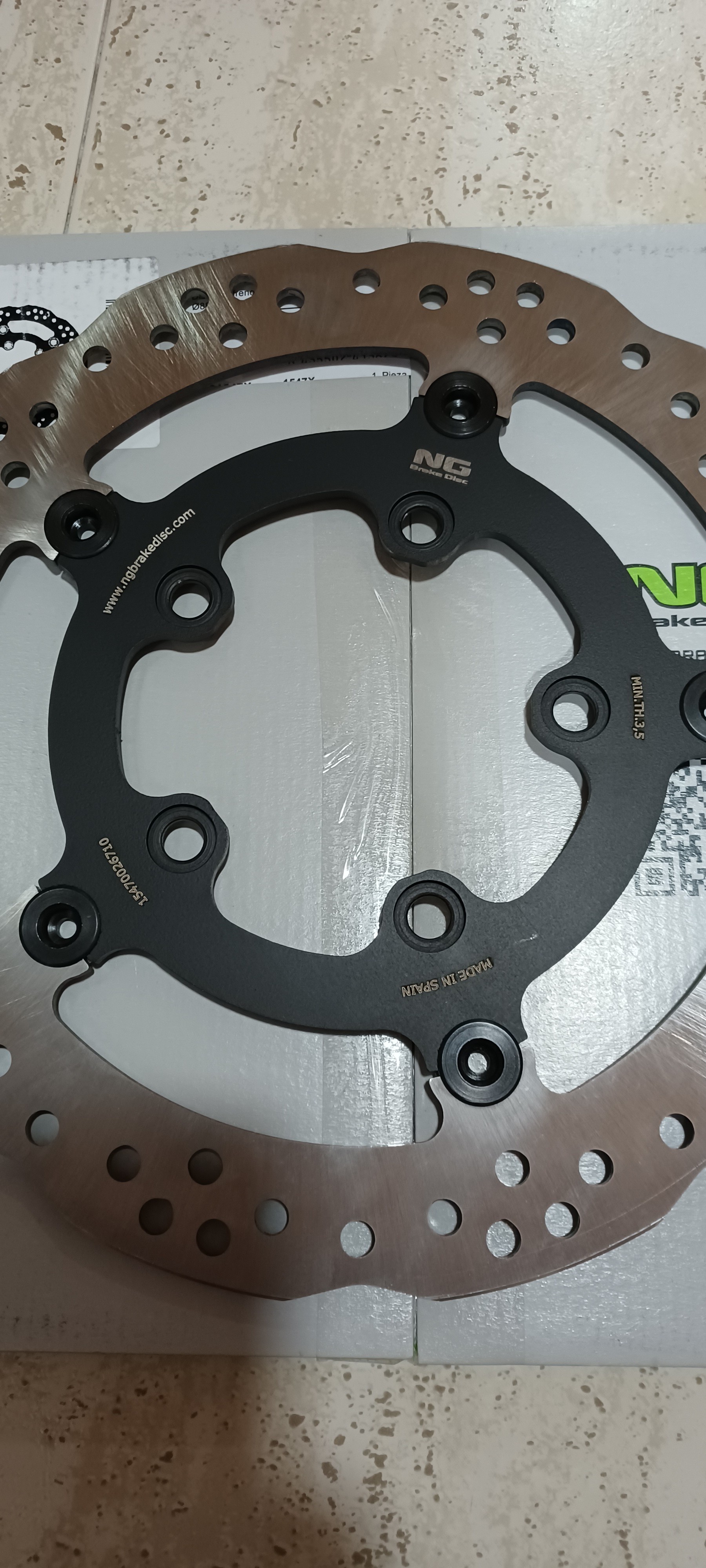

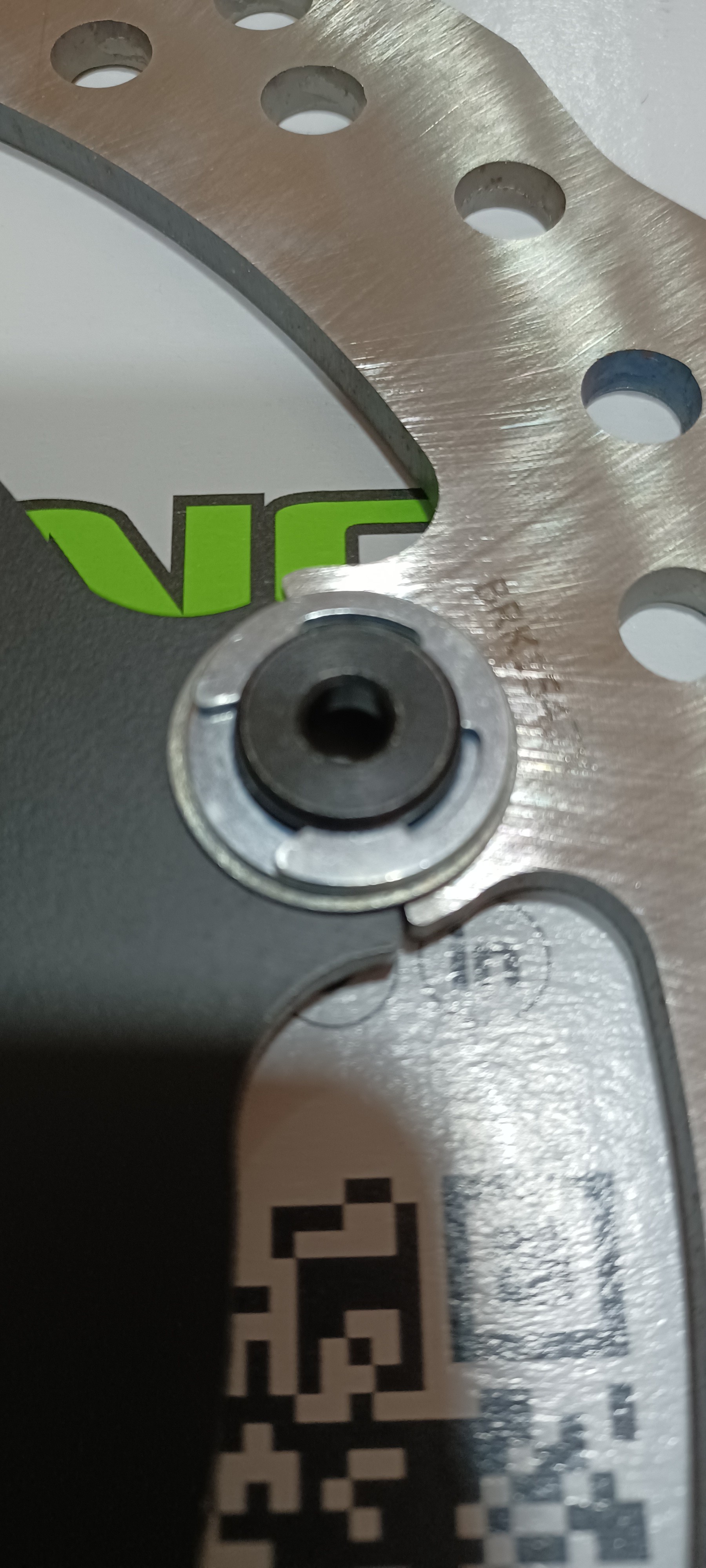

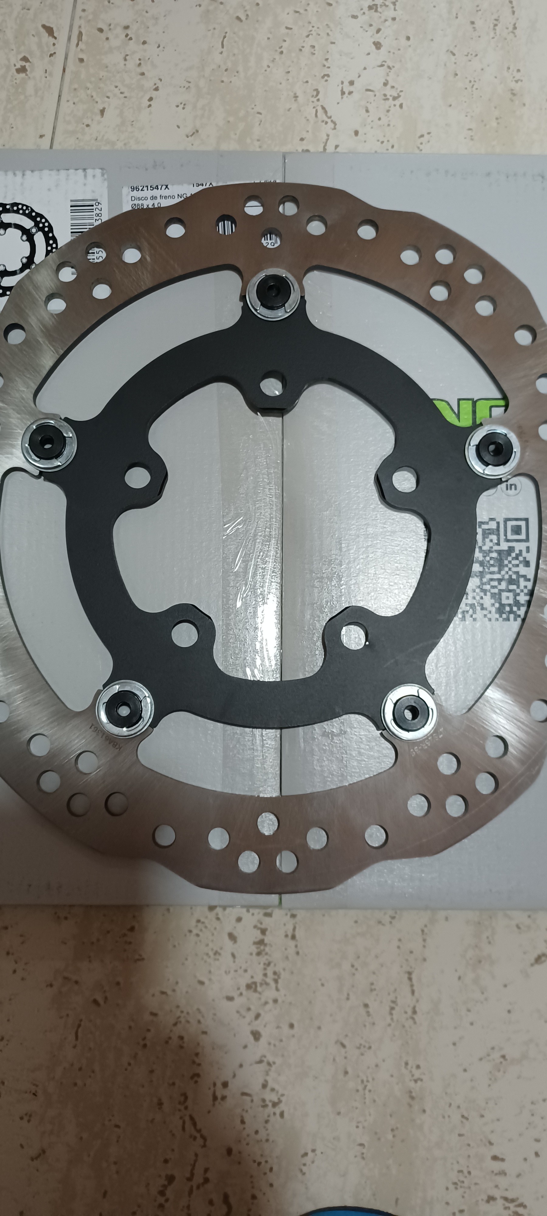

Joseval Publicado 22 de Junio del 2022 Compartir Publicado 22 de Junio del 2022 (editado) Buenas tardes a todos. Pues hoy por fin, he sacado un ratillo para montar los nuevos discos y pastillas. Nada, poca cosa, apenas 1 hora haciendo todo tranquilamente y sin prisas. He comprobado que los pistones de las pinzas se desplazan con suavidad y he limpiado bien los pasadores, muelles, etc, estaba muy sucio. Los discos viejos tienen bastante mala pinta, los veo muy arañados. Las pastillas antiguas tienen prácticamente todo su grosor nominal, su desgaste es totalmente uniforme y también se ven muy arañadas. Ya pondré unas fotos... Con los discos nuevos y pinzas montadas, y a falta de pastillas, se ve que el disco queda perfectamente centrado en la pinza. Una vez montado todo he salido a dar una vueltecita y de momento todo perfecto, las vibraciones han desaparecido por completo y de momento, aunque aún no se puede aprovechar toda la potencia de frenado se nota que la moto frena y ha desaparecido por completo ese ruido que desde nueva se producía al frenar, como un SSSSSSSSSSSSS !!! como si rozase algo... Ya he aprovechado y he puesto unas pegatinas ABS... ahora tiene este aspecto... Editado 22 de Junio del 2022 por Joseval A lord486, carlos675 y Tiritos les gusta esto Enlace al comentario Compartir en otros sitios web More sharing options...
