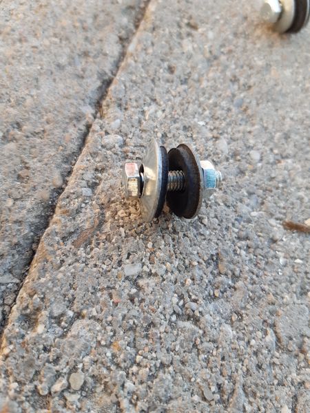

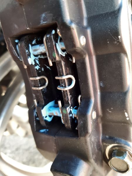

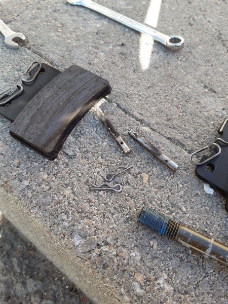

Joseval Publicado 15 de Marzo del 2020 Compartir Publicado 15 de Marzo del 2020 (editado) Hola a todos. Lo primero de todo... espero que todos estéis bien. Ayer por fin saqué un ratillo y me puse manos a la obra con el asunto este de los remaches de los discos de freno. Lo primero decir que es una operación muy fácil y sencilla que todo el mundo puede hacer con un mínimo de conocimientos y poca herramienta. Aunque pude girar los remaches sin problema con un tornillo con tuerca y unas arandelas decir que, despues de realizar el procedimiento, ni por asomo soy capaz de moverlos con los dedos como se muestra en el video. Imagino que se habrán suavizado algo pero no tanto. Utilicé este tornillo con 2 arandelas con base de goma para que se agarraran bien al remache y no resbalaran. También desmonté las pinzas, pastillas y guías para limpiarlo todo y suavizar su desplazamiento. Y después, al montarlo todo utilicé está grasa especial para frenos que reduce los ruidos y lubrica los componentes. Y aquí el resultado final, habrá que tener cuidado de no quitar las grasa con la pistola de lavado. También utilicé un spray limpiador de frenos para limpiar bien todo antes de ponerme en marcha. Espero, con este sencillo apaño, eliminar el alaveo de los discos, o por lo menos reducirlo porque si no estamos apañados... Editado 15 de Marzo del 2020 por Joseval A Tiritos le gusta esto Enlace al comentario Compartir en otros sitios web More sharing options...
Tiritos Publicado 15 de Marzo del 2020 Compartir Publicado 15 de Marzo del 2020 (editado) Hola, en mi opinion con las arandelas de goma has " adulterado" el procedimiento, ya que la goma cede y te engaña al llegar a tocar en el disco, se debe de hacer con arandelas metalicas que compriman directamente los remaches o pins, sin llegar a tener contacto con el disco como es el caso de la goma. Además, tienes que ver cómo gira el remache, con las juntas de goma no sabes si gira el remache o gira el tornillo. Yo de ti repetiría el procedimiento. Un saludo Editado 15 de Marzo del 2020 por Tiritos A Jorge st Rx xciting400i le gusta esto Enlace al comentario Compartir en otros sitios web More sharing options...
Joseval Publicado 15 de Marzo del 2020 Compartir Publicado 15 de Marzo del 2020 (editado) Pude comprobar que con esas arandelas los remaches giraban perfectamente. Las arandelas en ningún momento tocaban el disco, se apoyaban bien asentadas en los remaches. Editado 15 de Marzo del 2020 por Joseval A Tiritos le gusta esto Enlace al comentario Compartir en otros sitios web More sharing options...
Tiritos Publicado 15 de Marzo del 2020 Compartir Publicado 15 de Marzo del 2020 1 hour ago, Joseval said: Pude comprobar que con esas arandelas los remaches giraban perfectamente. Las arandelas en ningún momento tocaban el disco, se apoyaban bien asentadas en los remaches. Bien, entonces correcto. Mi observación no ha sido en plan de crítica, si no de ayudar en el caso de que lo hubieras hecho mal, no ha sido así, pues me alegro. Un saludo Enlace al comentario Compartir en otros sitios web More sharing options...
Joseval Publicado 15 de Marzo del 2020 Compartir Publicado 15 de Marzo del 2020 (editado) Hace 53 minutos , Tiritos dijo: Bien, entonces correcto. Mi observación no ha sido en plan de crítica, si no de ayudar en el caso de que lo hubieras hecho mal, no ha sido así, pues me alegro. Un saludo Ya sé que no era una crítica, no hacía falta ninguna aclaración !!! Spoiler Editado 15 de Marzo del 2020 por Joseval A Tiritos le gusta esto Enlace al comentario Compartir en otros sitios web More sharing options...
