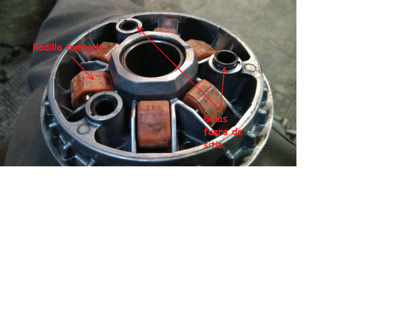

spark Publicado 14 de Enero del 2021 Autor Compartir Publicado 14 de Enero del 2021 Hace 36 minutos , lord486 dijo: Buenas, Tu variador tiene guías de plástico? No es el de ser, verdad? En los variadores que tienen las guías de plástico, el problema no es que no deslicen bien, sino que cojan holgura por el desgaste y no cierren correctamente, permitiendo que se den la vuelta los rodillos. La solución es sustituir las guías de plástico por otras nuevas. Saludos, Lleva unos tubos de plástico para la guía de la rampa. Estaba pensando y en el trozo de autopista le he dado caña y quizás ha abierto más de la cuenta y por eso se quedó así de raro, no se ya no se que pensar. Estoy muy desanimado la verdad, si se vuelve a salir le meto los rodillos redondos y fuera, tiraré a la basura los dr. Pulley y los TechPulley. Estoy muy negativo ahora mismo. A lord486 le gusta esto Enlace al comentario Compartir en otros sitios web More sharing options...
Tiritos Publicado 15 de Enero del 2021 Compartir Publicado 15 de Enero del 2021 Hace 13 horas, spark dijo: Bueno os informo todo iba bien y perfecto hasta hace un rato, tras venir de un trozo de autovía al parar y volver a arrancar me ha hecho como si en los Dr. Pulley se diera la vuelta un rodillo. Total que acabo de desmontar y me he encontrado un rodillo como mal colocado y una patita doblada, el caso es que la patita se ha roto. La rampa deslizante estaba como levemente torcida y clavada, no entiendo la verdad. La he puesto en su sitio y va bien desliza bien. Yo ya no se que más hacer. Lo único que me queda es un fin de semana desmontar y intentar pulir las guías de plástico para que deslice mas aún. Estoy harto del variador. Está más que demostrado que tienes el variador mal, hace tiempo se te salían las guías, y las pegaste, pero ese variador esta deteriorado tienes que cambiar la polea móvil que ya te lo indiqué unos pots más arriba, no es cara y te quitarás el problema, con los rodillos redondos no lo notas pero falla igual y te va a ir a peor hasta que también te falle con los redondos. Saludos A lord486 le gusta esto Enlace al comentario Compartir en otros sitios web More sharing options...
spark Publicado 15 de Enero del 2021 Autor Compartir Publicado 15 de Enero del 2021 Bueno tras 2 semáforos ha vuelto hacer lo de ayer, desmontare de nuevo y montaré los redondos, otros casi 40€ tirados. Hace 1 hora, Tiritos dijo: Está más que demostrado que tienes el variador mal, hace tiempo se te salían las guías, y las pegaste, pero ese variador esta deteriorado tienes que cambiar la polea móvil que ya te lo indiqué unos pots más arriba, no es cara y te quitarás el problema, con los rodillos redondos no lo notas pero falla igual y te va a ir a peor hasta que también te falle con los redondos. Saludos Con los rodillos redondos va bien, no me hace cosas raras. Enlace al comentario Compartir en otros sitios web More sharing options...
spark Publicado 15 de Enero del 2021 Autor Compartir Publicado 15 de Enero del 2021 Pensando en lo que dices @Tiritoslo más normal que se gaste son las guías que son de plástico y no la rampa que es de metal. Y por lo que veo en el despiece no están sueltas así que deduzco que vendrán con el variador entero. Estoy cansado ya del variador llevo mucho dinero y tiempo invertido perdido, esta será la primera y última moto que me compre con variador, todo son historias y siempre está en constante variación el desarrollo. Enlace al comentario Compartir en otros sitios web More sharing options...
lord486 Publicado 15 de Enero del 2021 Compartir Publicado 15 de Enero del 2021 Hace 15 minutos , spark dijo: Pensando en lo que dices @Tiritoslo más normal que se gaste son las guías que son de plástico y no la rampa que es de metal. Y por lo que veo en el despiece no están sueltas así que deduzco que vendrán con el variador entero. Estoy cansado ya del variador llevo mucho dinero y tiempo invertido perdido, esta será la primera y última moto que me compre con variador, todo son historias y siempre está en constante variación el desarrollo. Estamos todos de acuerdo en lo que te falla. Cambia la polea móvil como recomienda @Tiritos por unos 45€, o duplica tu presupuesto y ponle un variador completo. Los cambios tanto en un caso como en otro serán tan grandes que te volverás a enamorar de tu moto. No seas tan pesimista. El variador es un sistema muy sencillo y fiable que permite una conducción más cómoda y relajada en ciudad. además, cualquiera somos capaces de modificar el comportamiento/prestaciones de la moto y adaptarla a nuestras necesidades. Saludos, A spark y Tiritos les gusta esto Enlace al comentario Compartir en otros sitios web More sharing options...
spark Publicado 15 de Enero del 2021 Autor Compartir Publicado 15 de Enero del 2021 Hace 54 minutos , lord486 dijo: Estamos todos de acuerdo en lo que te falla. Cambia la polea móvil como recomienda @Tiritos por unos 45€, o duplica tu presupuesto y ponle un variador completo. Los cambios tanto en un caso como en otro serán tan grandes que te volverás a enamorar de tu moto. No seas tan pesimista. El variador es un sistema muy sencillo y fiable que permite una conducción más cómoda y relajada en ciudad. además, cualquiera somos capaces de modificar el comportamiento/prestaciones de la moto y adaptarla a nuestras necesidades. Saludos, Por ahora no voy hacer nada, ya he vuelto a poner los redondos y así se va a quedar, mucho más adelante ya veré lo que hago. Gracias a todos por la ayuda y el asesoramiento. Enlace al comentario Compartir en otros sitios web More sharing options...
Tiritos Publicado 15 de Enero del 2021 Compartir Publicado 15 de Enero del 2021 Hace 4 horas, spark dijo: Pensando en lo que dices @Tiritoslo más normal que se gaste son las guías que son de plástico y no la rampa que es de metal. Y por lo que veo en el despiece no están sueltas así que deduzco que vendrán con el variador entero. A ver, desde un principio se te daban la vuelta los rodillos chinos, después de bastantes pruebas, en una foto me di cuenta de que se salían las guías del sitio, volviste a probar renachando, pegando, etc. Vuelta a las andadas, rodillos redondos chinos, Dr. Pulley, Techpulley, y sigue haciendo lo mismo. Te lo decíamos cuando tú pensabas que el defecto era por tener poco peso Todo apunta a que el variador tiene exceso de holgura en las guías. El esfuerzo de giro del motor, se carga en las guías, del variador para hacer girar la correa. En este caso las guías están formadas por 3 pins o cilindros de acero que entran en 3 orificios que lleva la polea móvil del variador, en esos orificios van 3 tubos de plástico ( guías) para amortiguar el empuje de giro y evitar ruidos metálicos, esas guías aguantan el esfuerzo de tracción de una parte de la correa resultando en las mismas un esfuerzo de cizalladura . Si hay holguras entre las guias y los pins, se traslada el esfuerzo a los rodillos contra las rampas, con rodillos redondos no se nota porque se reagrupan solos, pero con rodillos de forma irregular como los pulley , al reducir de marcha y bajar de revoluciones, el espacio entre plato de rampas y polea móvil del variador de abre antes de que los rodillos se suelten del esfuerzo de cizalladura mencionado y la fuerza centrífuga que llevan los rodillos hace que alguno se gire y se descoloque. No es habitual que pase esto en un variador, así que no le eches la culpa al sistema, que como todas las cosas necesita un cuidado y mantenimiento además de ser susceptible a algún fallo de fabricacion. Si de un principio hubieras acertado en cambiar esa pieza, te hubieras ahorrado de tantas pruebas y gasto, pero lamentablemente se aprende pringando, así que consuélate pensando en cuanto la habremos pringado los demás. Un saludo A lord486 le gusta esto Enlace al comentario Compartir en otros sitios web More sharing options...
spark Publicado 15 de Enero del 2021 Autor Compartir Publicado 15 de Enero del 2021 Pues desde nueva la moto mi variador está defectuoso, porque con 8000km ya se le salían la guías, lo que pasa es que ahora para reclamar a Kymco tarde. No voy a invertir más en este variador solo mantenimiento y listo, no me vale la pena perder más dinero en él, en futuro ya veré que hago. Pero por ahora con los redondos va bien y así se quedará. Mi opinión sobre el variador (sistema de transmisión general) no varía, jamás volveré a tener una moto con variador. Un saludo. Enlace al comentario Compartir en otros sitios web More sharing options...

spark Publicado 12 de Febrero del 2021 Autor Compartir Publicado 12 de Febrero del 2021 Buenas lo primero de todo quiero pedir disculpas por si mis comentarios han ofendido a alguien, estaba quemado y bueno quizás respondi como no debía. Bien ahora que ha pasado el tiempo quiero profundizar en el fallo del variador. Realmente @Tiritoscrees que el fallo es de la rampa móvil? Lo digo porque he llamado a Kymco y esa rampa vale 10€ + iva. Otra cosa que necesito saber es si alguien desmonta el variador para cambiar rodillos que me mire como tiene las guías montadas, porque yo cuando le tuve que meter el fijador las clave hasta el fondo y quizás no va así. Me queda un milímetro más o menos adentro, no está arras del saliente de la guía, no se si me explico bien. No se si más atrás hay fotos que puse del variador en su momento para que se vea. Lo que vengo a comentar es que no vaya a ser culpa de eso y se queda la rampa "bailando sin guía" cuando está en máxima apertura por no estar en la guía, pero tampoco se si abre tanto hasta allí. En fin lo que no quiero es gastarme esos 10€+iva de la rampa nueva para estar igual que ahora que se me dan la vuelta los rodillos. Enlace al comentario Compartir en otros sitios web More sharing options...
lord486 Publicado 12 de Febrero del 2021 Compartir Publicado 12 de Febrero del 2021 Hace 1 hora, spark dijo: Otra cosa que necesito saber es si alguien desmonta el variador para cambiar rodillos que me mire como tiene las guías montadas, porque yo cuando le tuve que meter el fijador las clave hasta el fondo y quizás no va así. Me queda un milímetro más o menos adentro, no está arras del saliente de la guía, no se si me explico bien. No se si más atrás hay fotos que puse del variador en su momento para que se vea. Lo que vengo a comentar es que no vaya a ser culpa de eso y se queda la rampa "bailando sin guía" cuando está en máxima apertura por no estar en la guía, pero tampoco se si abre tanto hasta allí. Buenas, Yo tengo el variador completo que sustituí de mi SD125 E3. Si te sirve de ayuda, puedo hacerle fotos. En su momento hice pruebas con rodillos Dr. Pulley y a mí no se me giraron. Ahora llevo un variador Dr. Pulley con rodillos Dr. Pulley que lleva distinto sistema de guiado del plato y tampoco se me giran. En mi opinión, por 10€ que cuesta el recambio original nuevo, yo saldría de dudas. Saludos, A Tiritos le gusta esto Enlace al comentario Compartir en otros sitios web More sharing options...
Tiritos Publicado 12 de Febrero del 2021 Compartir Publicado 12 de Febrero del 2021 Hace 3 horas, spark dijo: Buenas lo primero de todo quiero pedir disculpas por si mis comentarios han ofendido a alguien, estaba quemado y bueno quizás respondi como no debía. Bien ahora que ha pasado el tiempo quiero profundizar en el fallo del variador. Realmente @Tiritoscrees que el fallo es de la rampa móvil? Lo digo porque he llamado a Kymco y esa rampa vale 10€ + iva. Otra cosa que necesito saber es si alguien desmonta el variador para cambiar rodillos que me mire como tiene las guías montadas, porque yo cuando le tuve que meter el fijador las clave hasta el fondo y quizás no va así. Me queda un milímetro más o menos adentro, no está arras del saliente de la guía, no se si me explico bien. No se si más atrás hay fotos que puse del variador en su momento para que se vea. Lo que vengo a comentar es que no vaya a ser culpa de eso y se queda la rampa "bailando sin guía" cuando está en máxima apertura por no estar en la guía, pero tampoco se si abre tanto hasta allí. En fin lo que no quiero es gastarme esos 10€+iva de la rampa nueva para estar igual que ahora que se me dan la vuelta los rodillos. A que le llamas la rampa móvil? A ver si lo que cuesta 10€ es el plato de rampas ( plato de acero), eso no te hace falta, yo te hablaba de la polea móvil que es la parte del variador que lleva los rodillos, los 3 orificios con las guías, y el casquillo donde ajusta el bulón del eje, y eso no cuesta 10€. Cambiando eso te aseguras el buen ajuste, del bulón, el buen ajuste de las guías con los tetones del plato de rampas, y el buen ajuste de los rodillos. Un saludo Enlace al comentario Compartir en otros sitios web More sharing options...
spark Publicado 13 de Febrero del 2021 Autor Compartir Publicado 13 de Febrero del 2021 En 12/2/2021 en 15:52 , Tiritos dijo: A que le llamas la rampa móvil? A ver si lo que cuesta 10€ es el plato de rampas ( plato de acero), eso no te hace falta, yo te hablaba de la polea móvil que es la parte del variador que lleva los rodillos, los 3 orificios con las guías, y el casquillo donde ajusta el bulón del eje, y eso no cuesta 10€. Cambiando eso te aseguras el buen ajuste, del bulón, el buen ajuste de las guías con los tetones del plato de rampas, y el buen ajuste de los rodillos. Un saludo Vale ya me extrañaba a mi que la pieza metálica de empuje estuviera mal, lo que comentas es cambiar el variador entero, la gran pieza de aluminio... Eso no vale 10€. Lo que haré entonces es un finde que no toque la moto desmontarlo y subirmelo a casa para inspeccionarlo minuciosamente para ver que pasa, quizás le pula las rampas para suavizar el movimiento o mirar la holgura de las guías... No se ya os contaré. Enlace al comentario Compartir en otros sitios web More sharing options...
Tiritos Publicado 13 de Febrero del 2021 Compartir Publicado 13 de Febrero del 2021 La gran pieza de aluminio del variador no es el variador completo, pero si la pieza más importante del variador, y cuesta 45 € pero cambiando esa pieza te queda el variador prácticamente nuevo, y es lo que te falla, si no quieres cambiarla solo te queda resignarte a poner rodillos redondos como los Naraku. Un saludo A spark le gusta esto Enlace al comentario Compartir en otros sitios web More sharing options...
spark Publicado 14 de Febrero del 2021 Autor Compartir Publicado 14 de Febrero del 2021 En 13/2/2021 en 18:30 , Tiritos dijo: La gran pieza de aluminio del variador no es el variador completo, pero si la pieza más importante del variador, y cuesta 45 € pero cambiando esa pieza te queda el variador prácticamente nuevo, y es lo que te falla, si no quieres cambiarla solo te queda resignarte a poner rodillos redondos como los Naraku. Un saludo Lo que creemos es que el fallo está en las guías verdad? Enlace al comentario Compartir en otros sitios web More sharing options...
Tiritos Publicado 15 de Febrero del 2021 Compartir Publicado 15 de Febrero del 2021 Hace 8 horas, spark dijo: Lo que creemos es que el fallo está en las guías verdad? A juzgar por los antecedentes eso parece, paso la foto que pusiste en su día: A spark le gusta esto Enlace al comentario Compartir en otros sitios web More sharing options...
spark Publicado 18 de Febrero del 2021 Autor Compartir Publicado 18 de Febrero del 2021 En 15/2/2021 en 7:52 , Tiritos dijo: A juzgar por los antecedentes eso parece, paso la foto que pusiste en su día: El tema es que ya no se han salido más desde que le puse el fijatornillos, cada vez que he desmontado para los rodillos me he fijado y están los tres como el que no has marcado. Entonces faltaría mirar si tiene holgura pero no recuerdo que tuviera algo excesivo o anormal. Podría ser que alguno de los alojamientos de los rodillos esté mal mecanizado o algo raro? Lo que no he hecho es marcar el que se tumba por si es siempre en el mismo sitio. No se sinceramente llevo tiempo dándole vueltas a esto y no encuentro el motivo de porque se tumban los rodillos Pulley, porque me acuerdo que si lo empujaba a mano había algún momento que hacía algo raro de travarse, pero si lo hago con el bulón que ataca bien para hacer el movimiento y recto no hace nada. Podría ser culpa del embrague que cuando le da se podría quedar atascado el plato y no retorna correctamente? Es que ya no se que pensar, cuando le cambié los muelles de embrague y el de contraste no vi nada raro en la rotación del plato. Enlace al comentario Compartir en otros sitios web More sharing options...
lord486 Publicado 18 de Febrero del 2021 Compartir Publicado 18 de Febrero del 2021 Hace 1 hora, spark dijo: El tema es que ya no se han salido más desde que le puse el fijatornillos, cada vez que he desmontado para los rodillos me he fijado y están los tres como el que no has marcado. Entonces faltaría mirar si tiene holgura pero no recuerdo que tuviera algo excesivo o anormal. Podría ser que alguno de los alojamientos de los rodillos esté mal mecanizado o algo raro? Lo que no he hecho es marcar el que se tumba por si es siempre en el mismo sitio. No se sinceramente llevo tiempo dándole vueltas a esto y no encuentro el motivo de porque se tumban los rodillos Pulley, porque me acuerdo que si lo empujaba a mano había algún momento que hacía algo raro de travarse, pero si lo hago con el bulón que ataca bien para hacer el movimiento y recto no hace nada. Podría ser culpa del embrague que cuando le da se podría quedar atascado el plato y no retorna correctamente? Es que ya no se que pensar, cuando le cambié los muelles de embrague y el de contraste no vi nada raro en la rotación del plato. El problema tiene que estar en el variador; semipolea móvil, bulon o el plato. Desde luego, si tuvieses un problema de embrague no sería la causa de que se giren los rodillos porque esto solo puede ocurrir si cuando tiene que volver la semipolea a su posición de reposo queda demasiado espacio con el plato. Saludos A Tiritos y spark les gusta esto Enlace al comentario Compartir en otros sitios web More sharing options...
spark Publicado 23 de Febrero del 2021 Autor Compartir Publicado 23 de Febrero del 2021 En 18/2/2021 en 20:41 , lord486 dijo: El problema tiene que estar en el variador; semipolea móvil, bulon o el plato. Desde luego, si tuvieses un problema de embrague no sería la causa de que se giren los rodillos porque esto solo puede ocurrir si cuando tiene que volver la semipolea a su posición de reposo queda demasiado espacio con el plato. Saludos Me imagino que problema será de holgura en las guías y cuando le da se queda atascado y ahí es cuando me imagino que los rodillos tipo pulley se dan la vuelta al quedarse sueltos al aire. Sinceramente esto vendrá de holguras mínimas porque yo no veo que tenga una holgura (guías) anómala. El bulón no es porque ya lo comprobé muchas veces y tiene 0 holgura, además que desliza perfectamente. Me tocará conformarme con los rodillos redondos que no va mal la moto pero claro conforme se va gastando los rodillos y la correa se pierde punta pero bueno por ahora no puedo hacer nada más. Mucho más adelante si aún sigo teniendo la moto le cambiaré todo variador y embrague por el de Malossi y el variador será un multivar. Enlace al comentario Compartir en otros sitios web More sharing options...
