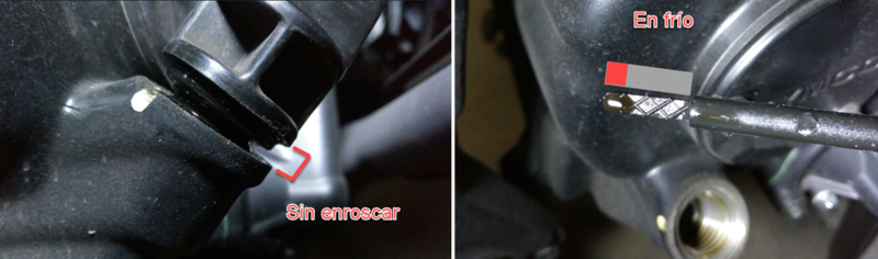

Como bien te han dicho, sin enroscar metes la varilla/tapón y lo sacas.

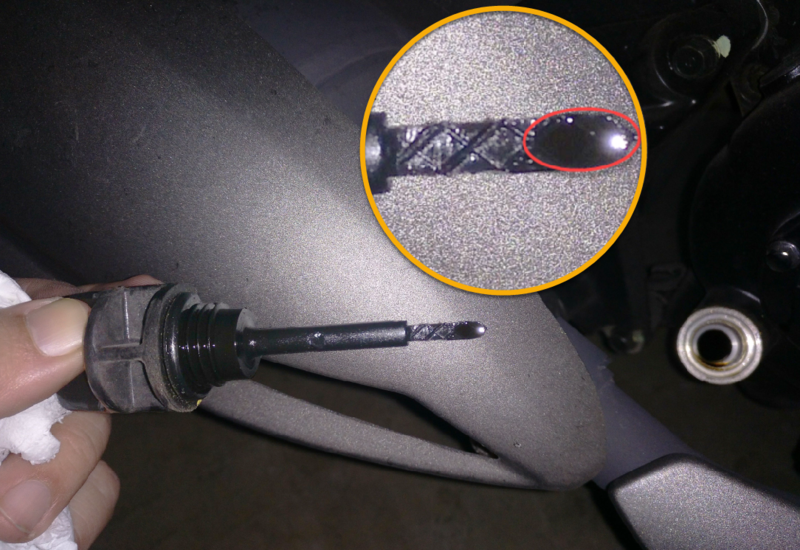

En la siguiente foto lo hice sin encender la moto, o sea, en frío:
Supongo que ya lo harás, pero limpia antes de introducirlo ya que de esa forma seguro no te confundes de nivel.

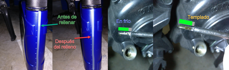

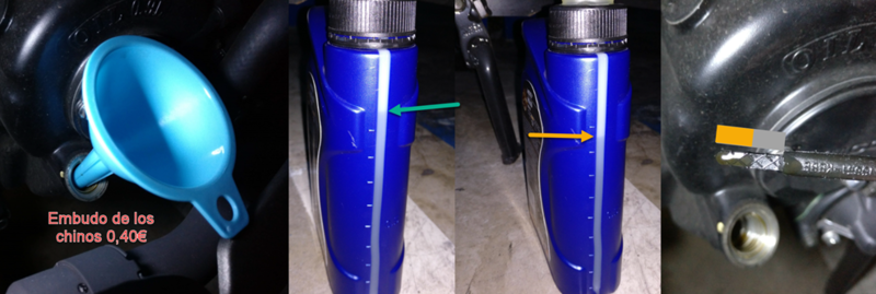

Os pongo lo que hice hace una semana, después de comprar aceite que me vendieron donde compré la moto y que es le taller donde hicieron la primera revisión (ELF 10W-40):
Según factura, pusieron Aceite ELF 10/4 sintético, pero viendo esto, NO creo que pusieran el 100% sintético..
Motor en frío y midiendo (sin enroscar varilla) estoy al mínimo:
Relleno lo que creo que son cerca de los 100ml:
Vuelvo a rellenar:
En total creo que habrán sido unos 200ml :disimulado:
Y después de rellenar, encendí la moto unos 5 minutos y dejé otros 5 minutos enfriar por lo que la última foto muestra el nivel del aceite pero con algo de temperatura.

En cualquier caso, la iré vigilando y mientras no esté al mínimo, pues a tirar con ella..
Lo que no sé si es mucho rellenar con 200ml.. Ya que si le caben 900ml es casi un cuarto de capacidad.. :silbando:
