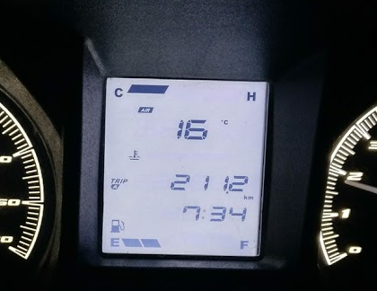

Hola, mi segundo post referente al consumo. Hoy he repostado por segunda vez, sigo en proceso de rodaje, subiendo un poco las rpm hasta las 5800.
70% carretera y 30% ciudad, solo conductor 90 kg. Ourense ciudad y alrededores con bastantes cuestas.
Me ha entrado la reserva cuando el parcial marcaba 292 km. He repostado con 300,1 km y han entrado hasta arriba arriba 10,77 litros. Me ha hecho una media de 3,59 l/100, sigo con un consumo excelente, a pesar de subir ciudad y rpm, en breve revisión de los 1000 km usando 3 depósitos de gasolina.

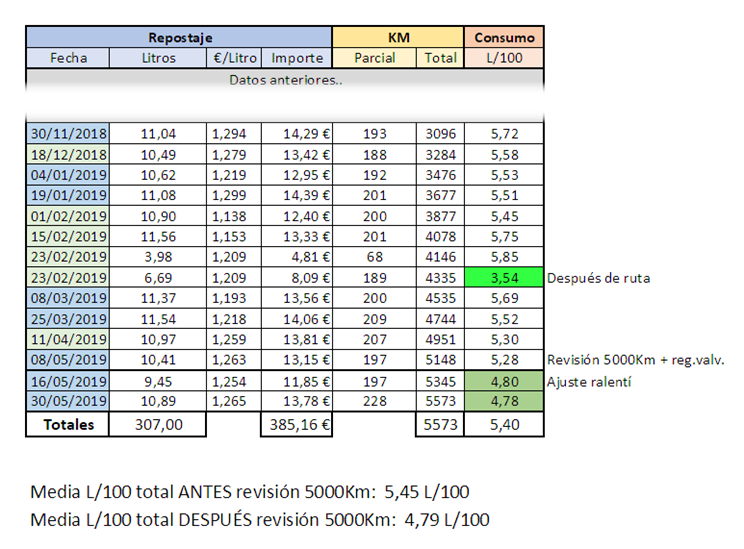

Hola a tod@s!.
Después de no escribir en mucho tiempo, pese a que iba ojeando el foro de tanto en tanto, os quería poner mis nuevos datos con alguna explicación.
La cuestión es que desde que me hicieron la revisión de los 5000Km (que luego explicaré en el otro hilo el precio y demás) la cual la hice en OTRO taller diferente al que iba desde que compré la moto, me encuentro la grata sorpresa que, aunque no sea mucho, han bajado los consumos.
No quería publicar nada antes de haber repostado 2 veces después de esa revisión.
Como veis, no hago muchos kilómetros (si no hago ningún extra, al mes salen sobre una media de 420km).
Como dije, el 95% es ciudad (sería más correcto un 98% :whistling:) y aunque intento llevarla lo más suave posible, el arrancar y parar es constante en los trayectos que hago.
La cuestión es que antes de la revisión, la cual es más cara porque me metieron ajuste de válvulas (que NO está reflejado en el mantenimiento de Kymco y creo que son 2h más de mano de obra, por lo visto sí que sale.. :silbando:) pues el consumo me ha bajado, pasando de hacer con los mismos trayectos, de 5,5 l/100 a 4,8 l/100 :Contentotoi::aplauso:
Que sí, que es mucho consumo y la diferencia "no es tanta", pero siendo ciudad...
Falta volverla a probar en carretera (en su día me hizo una media de 3,54 l/100 haciendo 100% carretera) pero la verdad es que si me saltaba la reserva antes de llegar a los 200km (solía hacerlo sobre los 180 - 190km), ahora después del reglaje paso de los 200! :aplauso:
Para algunos será un consumo elevado, pero como digo, para casi un 100% en ciudad, comparado con el consumo de antes, para mí ya es toda una novedad y me alegra.
Está el tema que el compañero @Tiritos expone, el de Mejora desarrollo/Velocidad pero no sé si para ir sólo en ciudad mejoraría el consumo con ese cambio, aunque eso se lo preguntaré en ese hilo para no desviar el tema de este.
Sólo quería compartir esa mejora con vosotros, que no sé si se debe al reglaje de válvulas, a que ahora SI lleva el aceite Works y no el ELF que me puso el otro taller o simplemente que saben hacer su trabajo y el otro taller NO...
La moto va mucho más fina y la verdad que no se si se será por el reglaje de válvulas o al buen trabajo de un verdadero profesional.
En fin, por ahora más contento que antes.
