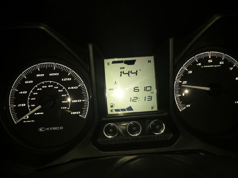

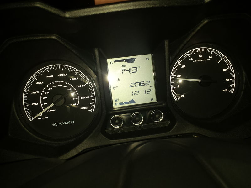

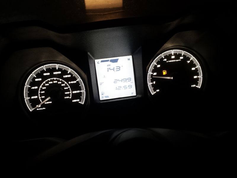

Rincon Publicado 21 de Diciembre del 2018 Compartir Publicado 21 de Diciembre del 2018 (editado) Hoy e llegado a los 200 km sin que me saltara la reserva, y pensaba que no llegaria con 3 rallas del deposito, y despues de hacerle las fotos con 206km cuando salto el ventilador curiosamente se quedo en dos rallitas.. (no se ve en las fotos, a sido justo despues) y evidentemente no creo que con esas dos rallitas que quedan haga 100 km más.. lo ire observando, pero se me esta haciendo eterno hacer el rodaje.. cuantos kilometros tiene tu moto @SDCTen?? Editado 21 de Diciembre del 2018 por Rincon Enlace al comentario Compartir en otros sitios web More sharing options...
Rincon Publicado 23 de Diciembre del 2018 Compartir Publicado 23 de Diciembre del 2018 Esto me sigue mosqueando comparando los consumos que por aqui e leido, porque hacer en torno a 300-350 km por deposito y sin haber saltado la reserva me parece muy extraño, a parte de eso pocos son los que dan informacion a este apartado, por lo que me hace pensar que se miente mucho por internet y es dificil de creer todo lo que uno por aqui lee.. Por otro lado hoy me a saltado la reserva a los 248 km, y quisiera preguntar si alguien lo sabe, como actua y avisa la luz de la reserva, en este momento tengo la luz naranja de reserva encendida, con una rallita parpadeando.. mi pregunta es si esa rallita parpadeando desaparace alargando la reserva, o esque ya necesito si o si repostar?? bueno espero que alguien pueda aclararme la duda, muchas gracias de antemano!!! saludos.. Enlace al comentario Compartir en otros sitios web More sharing options...
Tiritos Publicado 23 de Diciembre del 2018 Compartir Publicado 23 de Diciembre del 2018 Ya se ha hablado mucho de ese tema, la reserva es solo una indicación de que queda poco combustible en el depósito y que se debe repostar lo antes posible. Cuando se enciende la reserva hay un margen que en cada moto es distinto para seguir funcionando, por regla general alrededor de los 50 km, pero te arriesgas a que se pare el motor y tener problemas para llegar. Es así de simple. Un saludo A Rincon y SDCTen les gusta esto Enlace al comentario Compartir en otros sitios web More sharing options...

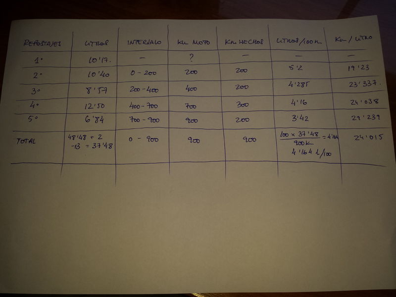

Rincon Publicado 28 de Diciembre del 2018 Compartir Publicado 28 de Diciembre del 2018 (editado) Copiando la idea de un compañero, e querido hacer este tipo de cuadro hasta los 900km que llegue hoy.. Y suponiendo que el deposito son 13 litros, y que cuando me dieron la moto del concesionario tendria 2 litros, estos son los consumos que me da la moto antes de llegar a los 1000 y haber pasado la 1ª revision. Hay que dejar claro que estos consumos quizas sean de un 65% carretera y un 35% ciudad. Hay que dejar claro también que el primer repostaje no se en que km lo realice, por ello a los litros totales le sumo los 2 litros que me dieron supuestamente con la moto, y le resto los 13 litros que tiene ahora la moto en su interior, con esto no hay fallo de que el consumo del intervalo 0km-900km a sido de 4,164 litros/100. Esto quizas lo amplie unos intervalos mas despues de la 1ª revisión, ya que en un principio llegue a pensar que tenia alguna fuga o problema en el aforador, ya que en el primer repostaje me salto la reserva a los 200 km.. en cambio en el 3º respotaje esto cambió, saltandome la reserva alrededor de los 250 km, y llegando a la conclusion que se trata mucho de la manera, presion y rapidez con la que repostemos, haciendole coger aire al deposito, y como consecuencia una mala lectura del combustible en el deposito, aun así es algo a lo que le seguire prestando atencion, ya que estando en reserva e llegado a hacerle 47 kilometros hasta el siguiente repostaje de 12,50 litros, haciendome pensar que si el deposito es de 13 litros, a este le quedaba solo medio litro en su interior. FELICES FIESTAS y PROSPERO AÑO NUEVO!!!! Editado 28 de Diciembre del 2018 por Rincon A Ribeiro le gusta esto Enlace al comentario Compartir en otros sitios web More sharing options...
Ribeiro Publicado 28 de Diciembre del 2018 Compartir Publicado 28 de Diciembre del 2018 ???? Si te han dado 2 litros al entregarte la moto te ha tocado la loteria??? (si meten medio litro bueno es...). Ahora en serio...? Por las estadisticas de los compañeros de las SD300, tranquilo que la media te bajara a los 3,2 - 3,4 litros a los 100km una vez que pases de los 2000km aproximadamente (en la SD 350 andamos por los 3,7-4,0 litros de media). Un saludo y buena compra. A disfrutarla...? A Rincon le gusta esto Enlace al comentario Compartir en otros sitios web More sharing options...
Rincon Publicado 29 de Diciembre del 2018 Compartir Publicado 29 de Diciembre del 2018 Hace 18 horas, Ribeiro dijo: ???? Si te han dado 2 litros al entregarte la moto te ha tocado la loteria??? (si meten medio litro bueno es...). Ahora en serio...? Por las estadisticas de los compañeros de las SD300, tranquilo que la media te bajara a los 3,2 - 3,4 litros a los 100km una vez que pases de los 2000km aproximadamente (en la SD 350 andamos por los 3,7-4,0 litros de media). Un saludo y buena compra. A disfrutarla...? Hola Ribeiro, estoy deacuerdo contigo ya que cuando me dieron la moto me lo dijo, que no sabian cuanta gasolina me habian echado, que fuera ya a repostar... pero viendo que el primer repostaje que hice fue de 10,17 litros hasta arriba, y si el deposito son 13 litros supuestamente, restando esto son 2,83 litros que tenia la moto entre comillas.. no se, seguramente me equivoque, pero bueno quise sumarle esos dos litros ya que si no los consumos serian mas bajos, y dudo que asi fuera... Por otro lado gracias por tu informacion y espero que tengas razon y esos consumos bajen, ya que ahora no paso de 6000 vueltas, lo que me hace pensar que en cuanto pases el rodaje y empiece a disfrutar de la moto pasando de vueltas y velocidad creo que me consumira mas, pero viendo vuestros comentarios parece ser que entre mas asentado este el motor mejores consumos y prestaciones da.. estuve sopesando pillar el 350cc o 400cc, pero se me iba de precio.. espero no arrepentirme.. muchas gracias por tu informacion y buena entrada de año!!! saludos.... Enlace al comentario Compartir en otros sitios web More sharing options...
