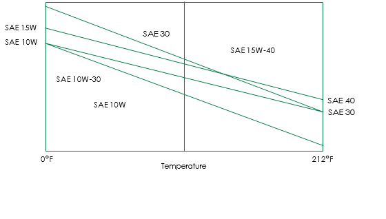

sergio_902 565 Posted February 8, 2018 He buscado un poco y he encontrado una gráfica que explica muy bien cómo funcionan los aceites multigrado y qué significan los números. Hola invitado! Por favor regístrate o inicia sesión para ver el contenido oculto. Ahí pone un ejemplo con un SAE 10W30 que significa lo siguiente: -El 10 quiere decir que a 0 ºF (unos -18 ºC) un 10w30 tiene la misma viscosidad que un SAE 10w -La W significa que es un aceite apto para usar en invierno (Winter). Y por invierno se refiere a 20 o 25 grados bajo cero. En España no existe el invierno para la automoción. -El 30 significa que ese 10w30 a 212 ºF (100 ºC) tiene la misma viscosidad que un SAE 30. En la gráfica se ve cómo tanto el SAE 10 como el SAE 30 varían mucho en su viscosidad al pasar de -18 a 100 grados, mientras que en los multigrado la diferencia entre frío y caliente es menor, que es lo que interesa. Luego en cuanto al tractor y la moto... un tractor tiene el relentí en unas 700 vueltas y trabaja entre 1500 y 2400 y no precisamente dando acelerones. Yo arranco a las 9, lo pongo a 1.750 vueltas y si todo va bien, no pasa nada y no tengo que bajarme se tira 5 horas al mismo régimen hasta las 2 que paramos a comer. Esto no tendría por qué saberlo nadie Lo que si deberíamos saber es que un diésel trabaja a más temperatura que un gasolina, si además lleva turbo más aún. Y también tendríamos que saber es que el aceite, al igual que el refrigerante trabajan a una temperatura de unos 110 y 90 grados. Y el termostato se encarga que el agua esté siempre a una temperatura parecida, tanto en invierno como en verano. Share this post Link to post Share on other sites
Diablo 2 348 Posted February 8, 2018 Un buen aporte gracias Share this post Link to post Share on other sites

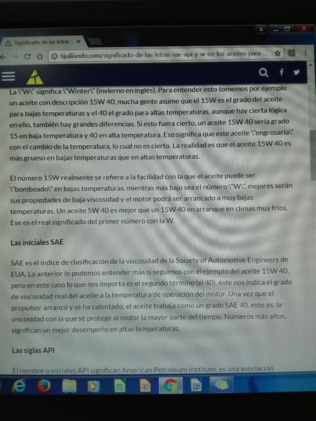

Tiritos 5,170 Posted February 9, 2018 Hola foro. Aquí os adjunto una foto de una página Web que dice algo muy parecido a lo que yo traté de explicaros en el primer post de este tema, haber si así es más creible. Un saludo Hola invitado! Por favor regístrate o inicia sesión para ver el contenido oculto. Share this post Link to post Share on other sites
Diablo 2 348 Posted February 10, 2018 No hacia falta de la misma manera lo e explicado yo, además de este tema se a hablado mucho vamos como no saber la diferencia entre API-SAE y 0w-5w-10w etc cada cual es libre de hacer con su moto lo que quiera y como quiera Share this post Link to post Share on other sites
