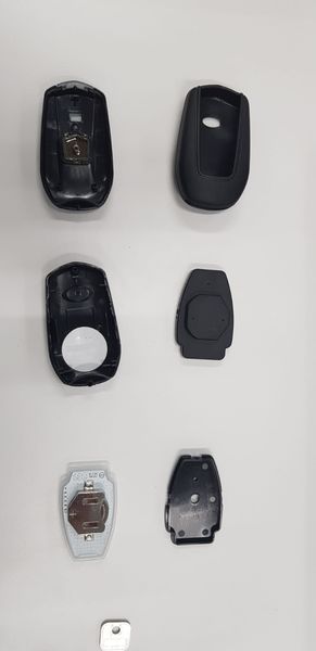

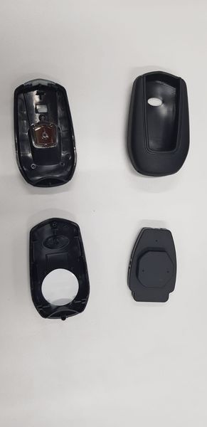

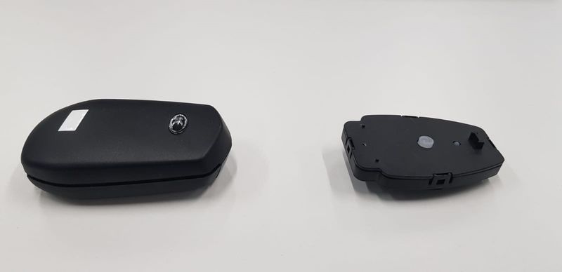

Buenas chicos.
Justo esta mañana me he quedado sin pila en el mando(me ha arrancado acercando el mando al modulo)
Voy a por el segundo mando y también está sin carga en la pila(ese no lo había usado nunca y ya estaba descargado...)
He ido al chino a comprar pilas(ya las compré en su día pero no las he encontrado....) y cambiadas en un momento.
He hecho fotos al desmontaje pero ya he visto que @minchu las había puesto.
Solo deciros que no he necesitado destornillador, he intentado primero con las uñas separar el mando y perfecto(y no las tengo largas precisamente).
Me he dejado una pila de repuesto en la guantera por si acaso vuelve a fallar(si la dejo en el cofre y el mando no funcionará ni acercandolo no podría abrirlo,  aunque supuestamente debería ir aún sin pila por lo que entiendo..)
Saludos chicos
