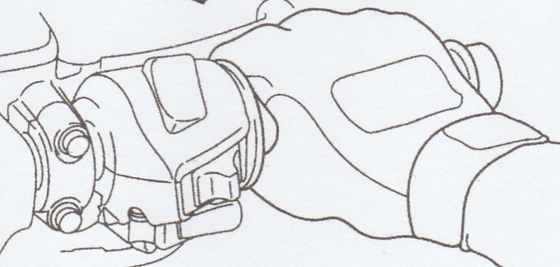

jrcclio Publicado 2 de Abril del 2019 Compartir Publicado 2 de Abril del 2019 quizás sea una tontería , pero puede ser el cable del gas , me refiero que a lo mejor no abre del todo al no hacer el recorrido completo Enlace al comentario Compartir en otros sitios web More sharing options...

Skamez84 Publicado 3 de Abril del 2019 Compartir Publicado 3 de Abril del 2019 Hace 16 horas, jrcclio dijo: quizás sea una tontería , pero puede ser el cable del gas , me refiero que a lo mejor no abre del todo al no hacer el recorrido completo le sobra gas antes con todo de serie el ultimo 1/4 de puño no hacia nada podias quitar ese cuarto he iva igual. ahora con el polini das gas y le tienes que quitar mas aún cuando te embalas....xk hay mucho recorrido k no rinde. no entiendo pero creo que como dicen los compis sera cosa de rodillos/variador de todas formas si alguien sabe regular el puños que lo escriba que entender mucho no entiendo pero aprender y comprender, tocar....probar...me gusta. soy mecánico de trenes ....no tiene mucho que ver pero bueno la carrerilla ya la tengo Ahora mismo, Skamez84 dijo: le sobra gas antes con todo de serie el ultimo 1/4 de puño no hacia nada podias quitar ese cuarto he iva igual. ahora con el polini das gas y le tienes que quitar mas aún cuando te embalas....xk hay mucho recorrido k no rinde. no entiendo pero creo que como dicen los compis sera cosa de rodillos/variador de todas formas si alguien sabe regular el puños que lo escriba que entender mucho no entiendo pero aprender y comprender, tocar....probar...me gusta. soy mecánico de trenes ....no tiene mucho que ver pero bueno la carrerilla ya la tengo perdón ? por las faltas de ortografía, y lo de que le sobra gas es mi impresión no es que sea verdad. ya sabéis, aprendiz de mucho, maestro de nada ya os dejo tranquis Enlace al comentario Compartir en otros sitios web More sharing options...
Tiritos Publicado 3 de Abril del 2019 Compartir Publicado 3 de Abril del 2019 Hace 13 minutos , Skamez84 dijo: le sobra gas antes con todo de serie el ultimo 1/4 de puño no hacia nada podias quitar ese cuarto he iva igual. ahora con el polini das gas y le tienes que quitar mas aún cuando te embalas....xk hay mucho recorrido k no rinde. no entiendo pero creo que como dicen los compis sera cosa de rodillos/variador de todas formas si alguien sabe regular el puños que lo escriba que entender mucho no entiendo pero aprender y comprender, tocar....probar...me gusta. soy mecánico de trenes ....no tiene mucho que ver pero bueno la carrerilla ya la tengo No es cuestión de cable, es cuestión de resetear la mariposa de gases (se ajusta electrónicamente a la posición del puño), en el modelo anterior se hacía con el "cable rosa", pero este modelo no tiene, prueba a ver si se resetea como la 300, te paso instrucciones: REINICIO DEL TPS/ISC ● Si cierra y abre el puño del acelerador aleatoriamente, la ECU puede registrar una lectura incorrecta del TPS cuando la ECU o el cuerpo del acelerador ha sido reinstalado. Esto puede ser la causa de que sea difícil arrancar el motor o mantener suavemente el régimen de ralentí cuando se ha montado el motor. ● El ISC contiene un servomotor en su interior, que controla la válvula ISC para conseguir un régimen de ralentí suavizado. La ECU puede registrar una posición incorrecta del ISC durante el funcionamiento del motor y esto ocurre cuando se ha vuelto a montar la ECU o el cuerpo del acelerador. Puede causar que el motor se pare, sea difícil de arrancar o mantenga a duras penas el régimen de ralentí. El sensor de posición del acelerador (TPS) y la válvula de baipás de aire a ralentí (ISC) deberán reiniciarse cuando se reinstale el cuerpo del acelerador, MAP, TPS, ISC o la ECU. PROCEDIMIENTO DE REINICIO DEL TPS/ISC 1. Recoja el caballete lateral y ponga en el cortacorrientes en “RUN”. 2. Gire la llave de contacto a la posición OFF. 3. Abra a tope el acelerador. 4. Gire la llave de contacto a la posición ON. 5. Libere el acelerador después de esperar ocho segundos. 6. Gire la llave de contacto a la posición OFF. 7. Gire la llave de contacto a la posición ON. 8. Tanto el TPS como el ISC habrán sido reinicializados correctamente. Si falla el reinicio, repita los pasos 1 al 8. CERRAR ABRIR Enlace al comentario Compartir en otros sitios web More sharing options...
