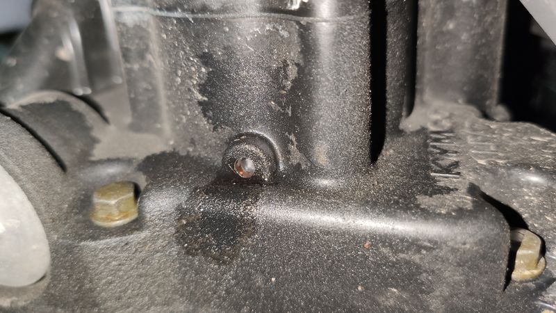

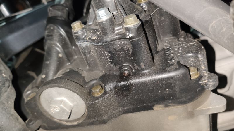

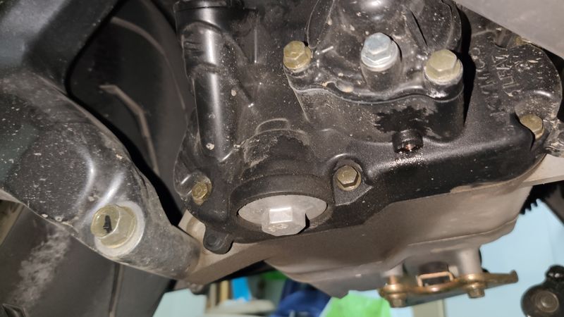

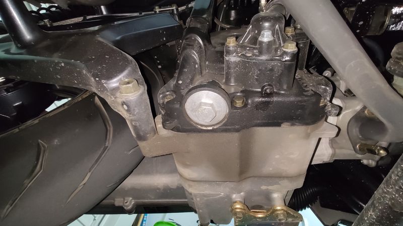

Gio_SD125 Publicado 5 de Octubre del 2020 Compartir Publicado 5 de Octubre del 2020 (editado) No me explico cómo después de tanto tiempo desde el primer mensaje de este hilo, Kymco siga fallando en ese punto. Mi Super Dink 125 E4 2020 tiene aparentemente el mismo problema. Mirar las fotos y valorar. Tiene 750kms la moto. No he pasado ni la primera revision. Que debo hacer? Editado 5 de Octubre del 2020 por Gio_SD125 Gracias por la ayuda de antemano Enlace al comentario Compartir en otros sitios web More sharing options...
Tiritos Publicado 5 de Octubre del 2020 Compartir Publicado 5 de Octubre del 2020 (editado) Hace 34 minutos , Gio_SD125 dijo: No me explico cómo después de tanto tiempo desde el primer mensaje de este hilo, Kymco siga fallando en ese punto. Mi Super Dink 125 E4 2020 tiene aparentemente el mismo problema. Mirar las fotos y valorar. Tiene 750kms la moto. No he pasado ni la primera revision. Que debo hacer? Hola, si me permites te diré que eso no es un fallo de Kymco, ese orificio está para desalojar las pequeñas fugas que a veces pueden ocurrir en el sello mecánico del líquido de refrigeración por sobrepresión del circuito o por cualquier circunstancia anómala (burbuja de aire en la bomba, etc), en sí mismo no es una avería, pero si fuga constantemente te está avisando que fuga el sello mecánico y hay que repararlo. Si no tuviera ese orificio, se mezclaría fácilmente el líquido refrigerante con el aceite y eso incidiría en una avería mayor. Sí que es verdad que hay compañeros que en determinados modelos de Kymco han tenido y siguen teniendo ese problema, pero lo primero es saber si puede considerarse problema que se manche circunstancialmente ese orificio, o si realmente baja muy rápido el nivel de refrigerante en la botella de expansión y hay que reponer constantemente, entonces Sí es una avería por fuga del cierre mecánico. Como siempre he expresado mi opinión y puede no ser conforme a la opinión de otros. Un saludo Editado 5 de Octubre del 2020 por Tiritos Enlace al comentario Compartir en otros sitios web More sharing options...
Gio_SD125 Publicado 5 de Octubre del 2020 Compartir Publicado 5 de Octubre del 2020 (editado) Eso es lo que esperaba, la opinión de quienes hayan pasado por lo mismo o los que entienden de la materia. Muy agradecido Tiritos! Alguien más opina sobre su experiencia de este problema? El viernes llevo la moto al taller oficial donde me la vendieron a ver qué dicen. Os contaré... Editado 5 de Octubre del 2020 por Gio_SD125 Rectificar texto A Tiritos le gusta esto Enlace al comentario Compartir en otros sitios web More sharing options...
Gio_SD125 Publicado 9 de Octubre del 2020 Compartir Publicado 9 de Octubre del 2020 Efectivamente, cómo me temía, acabo de salir de Kymco y me han pedido en garantía (la moto tiene 800kms) todas las piezas de la bomba de agua (retenes, Junta tapa grande, eje bomba, estopada,...). La próxima semana cuando les lleguen los recambios me cambiarán todo. Lastima que en tan pocos kms ya haya salido un problema pero suerte que la he detectado rápido y Kymco lo cubre.Mi pregunta... me cambiarán el aceite motor y agua refrigeración? Si es así me ahorro hasta la primera revisión, no?Enviado desde mi MI 9 mediante Tapatalk Enlace al comentario Compartir en otros sitios web More sharing options...
Tiritos Publicado 9 de Octubre del 2020 Compartir Publicado 9 de Octubre del 2020 Hace 27 minutos , Gio_SD125 dijo: Efectivamente, cómo me temía, acabo de salir de Kymco y me han pedido en garantía (la moto tiene 800kms) todas las piezas de la bomba de agua (retenes, Junta tapa grande, eje bomba, estopada,...). La próxima semana cuando les lleguen los recambios me cambiarán todo. Lastima que en tan pocos kms ya haya salido un problema pero suerte que la he detectado rápido y Kymco lo cubre. Mi pregunta... me cambiarán el aceite motor y agua refrigeración? Si es así me ahorro hasta la primera revisión, no? Enviado desde mi MI 9 mediante Tapatalk Sí te cambiarán esos fluídos, pero lo de la primera revisión tenías que hablarlo, porque depende del concesionario ya ha habido precedentes de que después han cobrado la revisión. Un saludo Enlace al comentario Compartir en otros sitios web More sharing options...

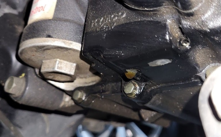

kamandulillas Publicado 30 de Octubre del 2020 Compartir Publicado 30 de Octubre del 2020 Buenas tengo una kxct 300i con ese mismo problema, observe que mancha el carter lor debajo y que a veces suelta gotas de anticongelante, pensaba que era como sobrante por cantidad o presion. hasta que un dia se subio la temperatura a tope, mire el radiador y estaba seco de agua. Se rellena, purgado bien y ya no se calienta, salta el ventilador y todo ok. Pero sigue salidndo gotas de dichi carter. La pregunta es la siguiente, ¿Que precios os han dado por cambiar la bomba en taller con sus retenes? Soy de Madrid y busco algun taller donde llevarlo para solucionar la averia y no gripar el motor. Enlace al comentario Compartir en otros sitios web More sharing options...
kamandulillas Publicado 4 de Noviembre del 2020 Compartir Publicado 4 de Noviembre del 2020 Me auto respondo, al final yo mismo me fui a la tienda de recambios pedí el reten mecánico, reten del eje y junta pipa de agua. Lo cambie en 1h aproximadamente y decir que los primeros 15 min la moto goteaba un poco por el registro, luego mirando niveles de agua y purgando bien el sistema ya no gotea nada. una vuelta de 30min y ya se han ajustado los retenes ni una gota en una semana que llevo de uso. A Tiritos le gusta esto Enlace al comentario Compartir en otros sitios web More sharing options...
Guanche Publicado 25 de Noviembre del 2020 Compartir Publicado 25 de Noviembre del 2020 Hola amigos hoy me he metido con el sello mecánico de. En mi caso ha sido fallo de el cierre en la parte plástica donde va alojado en la cazoleta. Se ve que de el calor agrietó un poco por esa zona. A Tiritos le gusta esto Enlace al comentario Compartir en otros sitios web More sharing options...
