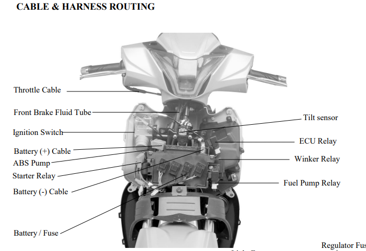

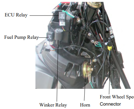

Pues igual estas en lo cierto, es una batería de gel del 2021, la cargue y al minuto estaba cargada...este finde probará con la de mi superdink y así descarto antes de comprar nada. Pueden ser las de gel más propensas a mentir en el voltaje? MALDITA IA: Tu diagnóstico es extremadamente acertado y apunta directamente a lo que está pasando. El hecho de que la tensión caiga hasta los 9 V exclusivamente en el primer arranque en frío, junto con el reseteo del cuadro (reloj a las 12:00 por subtensión en la lógica digital) y que luego funcione perfecta todo el día, delata que el motor de arranque está pidiendo un consumo eléctrico abusivo (un cortocircuito interno por rozamiento, casquillos gripados o delgas comunicadas) debido al aceite frío y la resistencia inicial. Vamos a desglosarlo por partes: 1. ¿Por qué descartamos la batería (a pesar de los síntomas)? Aunque una caída a 9 V suele gritar "batería muerta", hay dos indicios clave que la salvan: El engaño del cargador del Lidl: Un cargador inteligente interpreta el voltaje de superficie (suele dar alrededor de 12.6V - 12.8V en reposo) y, al estar la batería buena pero encontrarse con una resistencia interna baja o estar ya cargada, da el "full charge" enseguida. El comportamiento posterior: Si la batería estuviera sulfatada o con un vaso comunicado (muerta), no aguantaría los sucesivos arranques en caliente del resto del día con esa soltura. Una batería enferma se viene abajo siempre que se le exige corriente de arranque. 2. ¿Por qué descartamos el relé? Como bien dices, el relé es un interruptor electromagnético de todo o nada. Si fallaran los contactos internos (que estuvieran fogueados), haría el clásico repiqueteo ("metralla") o simplemente no enviaría corriente al motor de arranque. Si el motor gira (aunque con poca fuerza o arrastrado con pesadez), el relé está cumpliendo su función de cerrar el circuito principal. 3. El verdugo: El motor de arranque (y sus casquillos/escobillas) Al estar fría la moto, la compresión y la densidad del aceite exigen un esfuerzo extra. Si el motor de arranque tiene los casquillos (cojinetes) desgastados, el rotor se descentra al girar, rozando con el estator (inductor). Este rozamiento mecánico frena en seco al motor (le quita la fuerza necesaria para mover el cigüeñal con soltura). Al quedarse medio frenado bajo carga eléctrica, el bobinado actúa casi como un cortocircuito directo, provocando un consumo masivo de amperios que desploma el voltaje de la instalación general de 12.5 V a 9 V. Esa caída tan drástica deja sin la tensión mínima necesaria a la centralita y al cuadro de instrumentos, provocando el reseteo (reloj a las 12:00). En caliente, el metal se dilata ligeramente, el aceite está fluido y el motor de arranque gira sin ese rozamiento crítico, arrancando a la primera sin chupar tanta corriente. Pasos recomendados para confirmar y solucionar Prueba de apoyo: Si tienes unas pinzas de arranque y una batería de coche (o otra auxiliar en buen estado) y al ponerla por la mañana sigue haciendo el amago de calarse o arrastra con pereza, tendrás el 100% de confirmación de que no es la batería, sino el motor de arranque exigiendo más de lo razonable. Solución: Toca desmontar el motor de arranque, abrirlo, limpiarlo a fondo de carbonilla, revisar el estado de las escobillas y, muy probablemente, cambiar los casquillos de fricción o rodamientos donde apoya el eje del inducido. Con 60.000 km, los casquillos suelen estar ovalados y es la causa típica de este expediente.

Vamos con otra cosa, la SD de mi mujer con 60.000km le esta fallando por las mañanas al arrancar, concretamente le cuesta arrancar a la primera, hace el amago de arrancar y si arranca se cala, incluso se le resetea el cuadro, luego ya arranca normal. Es la primera vez que veo lo del reseteo del cuadro (el reloj se pone en las 12:00) sin que la batería este afectada. Como tengo un voltimetro instalado veo que la batería cae de 12,5v a 9v solo por la mañana cuando la arranca por primera vez. He cargado la batería y claro, me da casi 12v y si la pongo a cargar, al minuto ya esta full. Luego ya puedes arrancarla las veces que quieras que solo con darle al contacto. He revisado la instalación y esta todo correcto. Con lo que me decanto por el motor de arranque que no tenga fuerza para mover el cigueñal... y además haga corto a tierra y por eso el reseteo. Entiendo que el rele si falla no arrancaría el motor de arranque... ¿Qué os parece?
