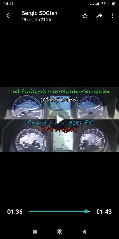

Para el que no quiera hacerle modificaciones en la centralita, la manera de conseguir más velocidad, dado el caso que nos ocupa, donde la polea del variador está aprovechada a tope (la correa llega hasta el final), se puede hacer que suba unos milímetros más mediante los rodillos Techpulley debido a su diseño de aleta, pero hay que asegurarse de que cuando la polea del variador está cerrada a tope quede menos espacio que el que ocupa la anchura de la correa, para ello se rebaja en un torno la semipolea del variador 0,5 mm, y esto es suficiente para que al cerrar esos 0,5 mm de más la correa suba unos milímetros más en el diámetro de la polea, escondiéndose esos mismos milímetros en la polea del embrague, lo cuál es suficiente para conseguir más velocidad punta con las mismas r.p.m., ya que al motor le sobra potencia. Los rodillos que creo más recomendables son los de 12 gr que son del mismo peso original, para que no pierda prestaciones en absoluto y lleguen arriba con fuerza. (quizás para los que no le gusten las revoluciones de motor sean mejor los de 13 gr) Os paso un dibujo de lo que quiero decir, yo ya lo he ensayado en mi moto hace tiempo y sí funciona. El que quiera hacerlo que me lo diga en privado y ya le asesoraré. Un saludo

De todas maneras, para ser consecuentes los que no van a modificar los parámetros deberían saber que se puede mejorar la velocidad por otros métodos, pero que hay que elegir entre subir la velocidad perdiendo aceleración, o mantener las prestaciones actuales que son muy buenas pero con el límite de 150km/ h que es más que suficiente para circular con seguridad, poder dar un acelerón para adelantar o salir de una maniobra. Yo os voy a poner como ejemplo mi moto(SD 350), la he puesto de cien maneras, mejorando consumos, aumentando la velocidad a 160, consiguiendo una aceleración bestial pero sin poder pasar de 140, y al final me he quedado con una configuración intermedia: muy buena aceleración, y tope de velocidad a 150, utilizo la moto como ocio y disfruto de ella, el consumo está en 4,2 o 4,4 depende de lo que le aprete, todo no se puede tener. Aprovecho para decir que el que quiera mejorar la velocidad de forma moderada sin perder demasiada aceleración, que me mande un privado y veremos la forma de ayudarlo. Un saludo
