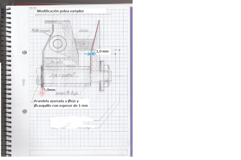

Si, perdona, es correcto, pero esa es la configuración que tiene que ir con la correa más ancha, la de la SD300, y además hay que ponerle los muelles rojos del embrague( los de Malossi). Los nuevos datos que he pasado a ti no te sirven porque ya tienes la correa ancha y los muelles preparados. Los nuevos datos son para conseguir lo mismo que has conseguido tu pero con la correa de serie y otros rodillos Pulley que son de 24 de diámetro en lugar de 23 como son los tuyos. Lo siento pero el nuevo invento ha llegado tarde para ti, sólo si te sirve de consuelo es que a ti esa correa ancha te va a durar mucho mas que la original. Vuelvesela a montar porque con la original y los rodillos de 23x18 de 16g te va a ir muy revolucionada. Fíjate bien al montar los rodillos Pulley que estén en la posición correcta y al montar el variador sujetalo con los dedos por la parte de atrás, para que no se te desmontan los rodillos. Un saludo

Hola compañeros. Pensando en el tema de vuestra moto y poner más fácil la reforma para conseguir un desarrollo más largo y evitar así las revoluciones tan altas, vibraciones y consumos, mejorando la velocidad punta, he encontrado una forma de conseguirlo sin tener que cambiar medidas de correa ni otros engorros que os pueden complicar con la garantía: Después de hacer pruebas en mi moto, he visto que se consigue el desarrollo más largo aumentando 1 mm el diámetro de los rodillos y funciona. Con eso se consigue que de entrada al tener 1 mm más los rodillos el plato del variador en su posición más abierta hace que la correa quede en un diámetro mayor que de origen, con lo cuál de partida ya tenemos un desarrollo mayor que es lo que pretendía con la correa más ancha, es lo mismo pero con la correa original( se obtiene un diámetro algo mayor en la polea del variador y a la vez un diámetro menor en la polea del embrague, porque la correa es la misma), y eso lo mantiene en todas las posiciones del variador, es decir: se consigue una marcha más larga. Os garantizo que funciona, yo lo he probado en mi moto y combinado con que los rodillos son Dr. Pulley de un poco menos de peso, se consigue una buena aceleración y mejor punta, a menos r.p.m. y por tanto castigando menos el motor y ahorrando combustible. Os paso una página de Alemania donde podéis conseguir los Dr. Pulley SR de 24x18 de 16 o 17 gr. (los de origen son de 23x18 de 17,5 gr.) no me ha sido fácil encontrar esa medida de rodillos os lo aseguro, así que no os molesteis en mirar otras páginas Web que no los encontraréis. Un saludo, y a ver si alguien se anima que hay poco que perder y mucho que ganar. https://drpulley.shopnix.de/Dr-Pulley-SR-TechPulley-FR-Gleitrollen/Groesse-24x18mm-6x/Dr-Pulley-Gleitrolle-SR2418/6-16::616.html
