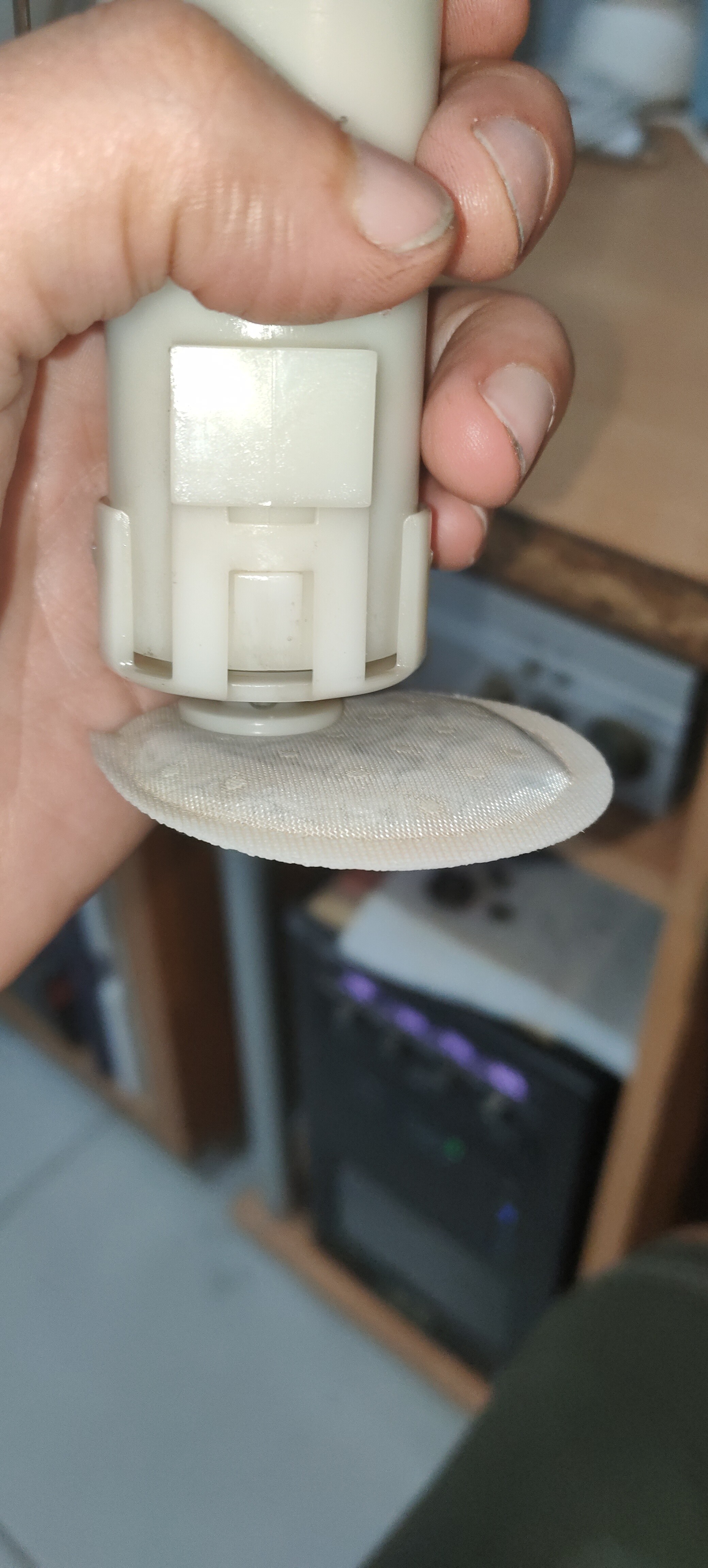

avila2474 Publicado 23 de Octubre del 2023 Autor Compartir Publicado 23 de Octubre del 2023 Os presento el causante de mi avería. Mañana me debe de llegar según el de la concesionaria. Para quienes preguntan donde queda el filtro de gasolina en nuestras scooters, aquí lo tenéis. He vuelto a tomar las medidas con el tester y me sigue midiendo lo mismo, 2.4 ohmios, cuando el manual de taller indica que el valor correcto es 1100 ohmios +- 100 de tolerancia. Enlace al comentario Compartir en otros sitios web More sharing options...

avila2474 Publicado 5 de Noviembre del 2023 Autor Compartir Publicado 5 de Noviembre del 2023 En 4/11/2023 a las 20:53, Germi dijo: Vas mucho en reserva ??? Te lo digo porque a mi me paso lo mismo con un Kia Picanto se fue la bomba de gasolina, y el mecánico de confianza me dijo que era muy raro que esa pieza fallara y que no había cambiado nunca ninguna, y que posiblemente se debe a ir con poca gasolina en deposito ya que la propia gasolina hace de refrigerante a la bomba para que no se funda. Yo el Picanto lo pille de segunda y su anterior dueño estaba frito y lo llevaba siempre en reserva. Ge todas formas 451 e. por una bomba de moto me parece una barbaridad. Pues no te voy a negar que si, pero si hablamos de que la reserva tiene una duración de 45 km. más o menos (con la configuración que llevo ahora mismo), suelo utilizar solo los primeros 20 km. De ahí en adelante, la llevo cuanto antes a tanquearla. Había leído lo de que la gasolina funge también como refrigerante. Ahora lo que haré es llenarle el depósito apenas se me encienda el testigo. También es verdad que al momento de sacar la bomba vi alguna virutilla de metal y el filtro lo he notado distinto al nuevo. Tengo que abrirlo para ver como está, ya que he notado que ahora la moto va mucho más resolutiva en comparación a la anterior. No se si podría estar bloqueada y haya disminuido el caudal lo suficiente como para que influyera en la temperatura de la bomba, pero lo que si está claro es que ahora la moto va mucho mejor que antes. Y no lo noto como un efecto placebo. Enlace al comentario Compartir en otros sitios web More sharing options...
