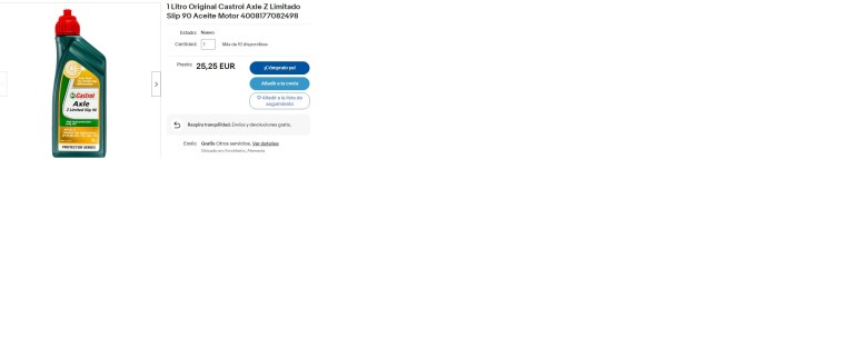

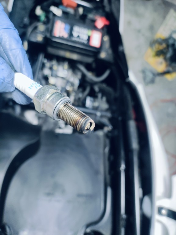

D.o.h.c16v Publicado 1 de Octubre del 2023 Autor Compartir Publicado 1 de Octubre del 2023 Hoy he puesto la bujía nueva, NGK Cr7 EiX iridium, la de origen no estaba muy mal. He aprovechado para cambiar aceite y filtro +filtro de aire, que por cierto me sorprendió lo nuevo y limpio que estaba. Tengo una duda sobre el aceite de la transmisión, he leído que son 210 ml de aceite sae 80W90. Tengo este bote sin abrir en casa, del diferencial de un 4x4 que tuve, os dejo foto: Creeis que puede servir??? Me queda líquido refrigerante y de frenos. Poco a poco jeje! Enlace al comentario Compartir en otros sitios web More sharing options...
Tiritos Publicado 2 de Octubre del 2023 Compartir Publicado 2 de Octubre del 2023 Aunque es un producto especial para diferenciales, sirve perfectamente para la caja de engranajes de la moto. Saludos Enlace al comentario Compartir en otros sitios web More sharing options...
D.o.h.c16v Publicado 2 de Octubre del 2023 Autor Compartir Publicado 2 de Octubre del 2023 Perfecto!pues le pondré este castrol. Lo que me llama la atención fue que no fui capaz a localizar el tamiz. Al lado del tapón del llenado, no he visto nada, y sin embargo al lado del filtro de aceite si que saque un tornillo y vació algo de aceite,pero no había tamiz alguno. Es una euro 4 , las que traen el cuadro distinto ya, anterior a la S. No sé si varía algo Enlace al comentario Compartir en otros sitios web More sharing options...

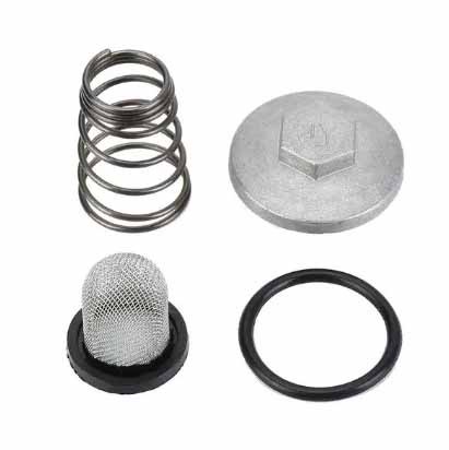

Mito Publicado 3 de Octubre del 2023 Compartir Publicado 3 de Octubre del 2023 Normalmente, en las kymco que he tenido, justo debajo de la moto hay un tornillo de 17" que tiene como forma de tapon metalico. Ahí se vacia el aceite y sale un muelle y un tamiz, tipo dedal. El del lateral es para drenar aceite en caso de exceso de aceite. Pero no estoy seguro si la Xciting400 lo lleva igual Enlace al comentario Compartir en otros sitios web More sharing options...
